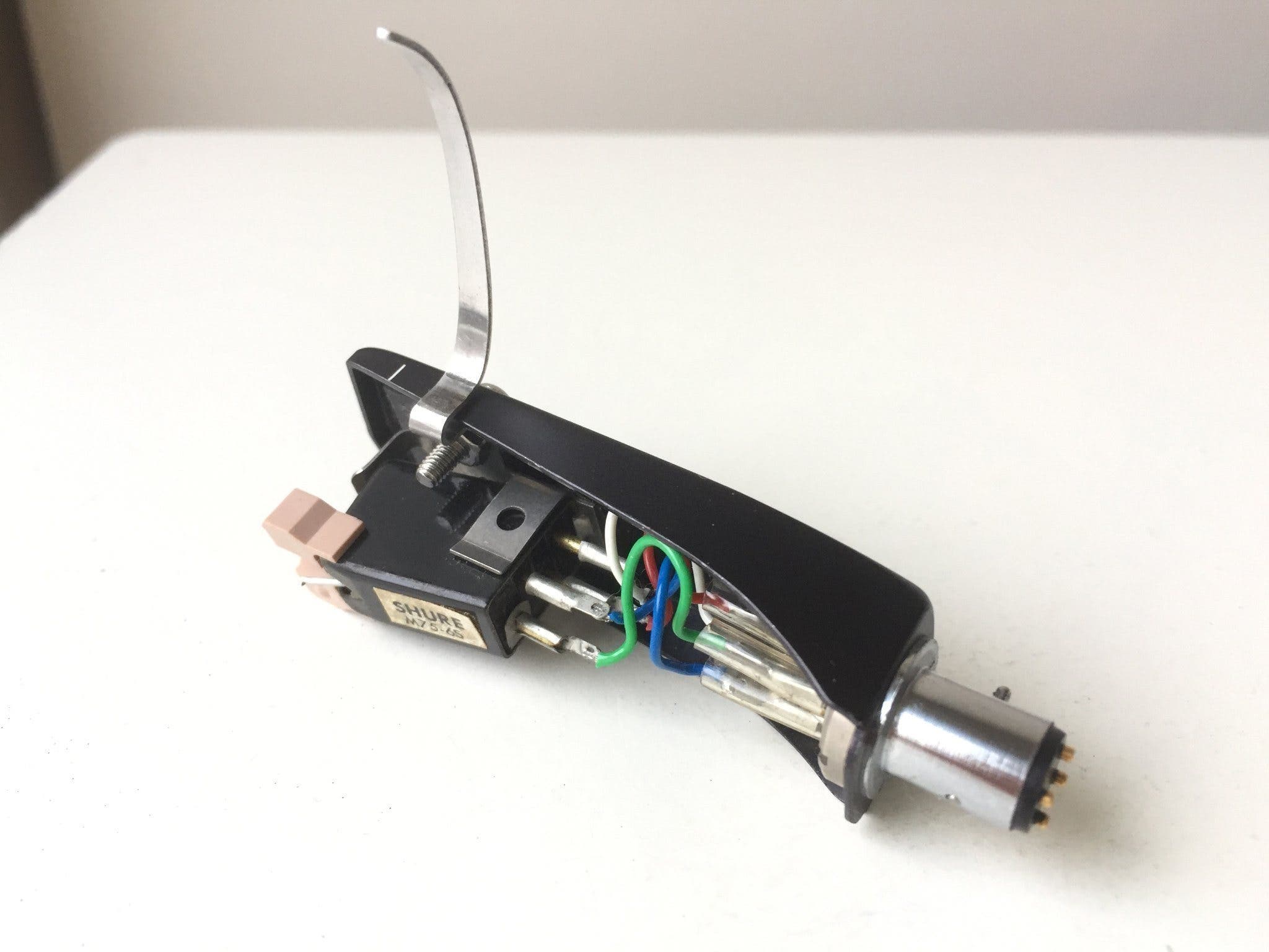

Gewoon vraagje:
Ik heb een dual 505-2. Ik vraag me af of de aansluiting op dit element
wel goed zitten, zou iemand mij dit kunnen vertellen?
Kan iemand de kleuren aangeven op dit element?
Ik heb de indruk dat er iets niet goed zit.
Bij voorbaat dank.
Kon dit niet vinden .
Hier dezelfde kleuren, maar anders aangesloten:
https://img.tradera.net/images/492/300004492_c6fb49f0-1ccf-4959-98dd-1…
Volgorde groen-blauw-rood-wit moet het zijn, waar het in je foto blauw-rood-groen-wit is.

Op 29 september 2023 22:25:18 schreef Brightnoise:
Dank je wel, ga dit morgen proberen, Had al zo'n vermoeden.
Heb dit apparaat gratis gekregen, maar het geluid was niet om aan te horen.
blauw en wit zijn bij jou massa, terwijl standaard groen massa is.
De twee spoelen meten in het element met een Ohmmeter schept meer duidelijkheid. Vaak is er al eens aan de draden gezeten door een vorige eigenaar.
En dan kijken op het element dat massa en signaal niet worden gewisseld tussen links en rechts.

Deze Shure uit de rommelbak heeft letters en kleurcode bij de pinnen.
LG left ground
RG right ground
Hier heb je de datasheet van het element
M75-6S_guide_en-US.pdf
Nu nog de draadjes uitmeten naar je rca tulpjes....
Of hier vind je de kleurcode...
https://audio-creative.nl/platenspeler/hoe-regel-je-een-platenspeler-e…

Hoi allemaal. Hartelijk bedankt voor de adviezen. Mijn gekregen dual speelt nu als een klokje. Zeer blij mee.
