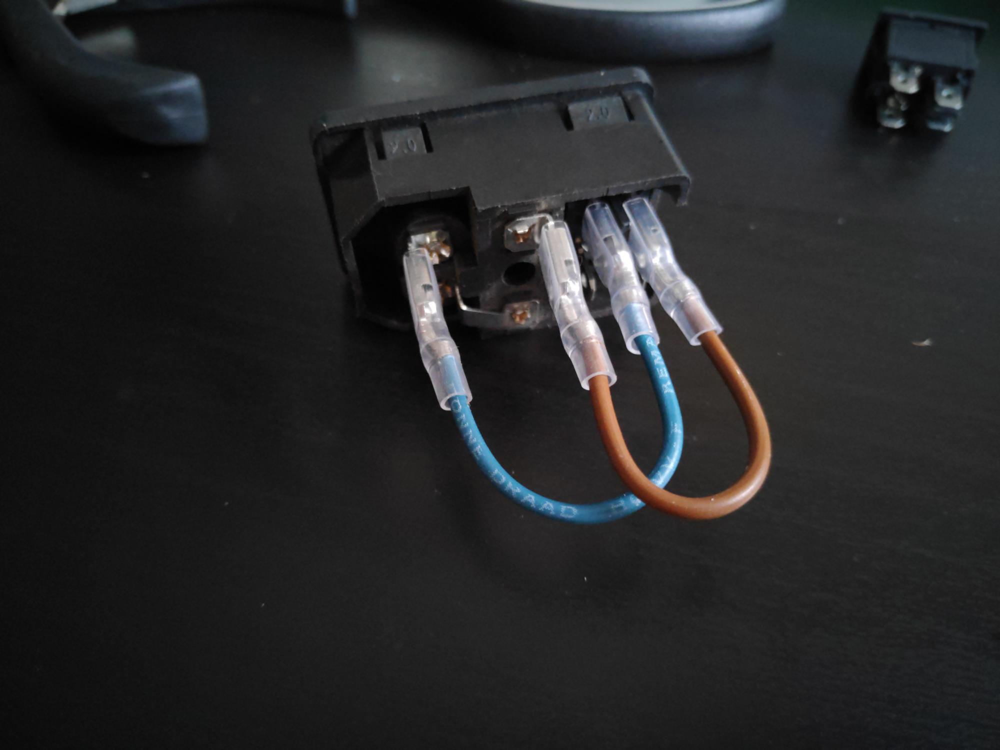

Dat komt goed hoor, de lamp zit aan één kant van de schakelaar. Ze zijn niet allemaal van dezelfde kwaliteit echter, ik ontving er recent eentje met een kapot veertje:

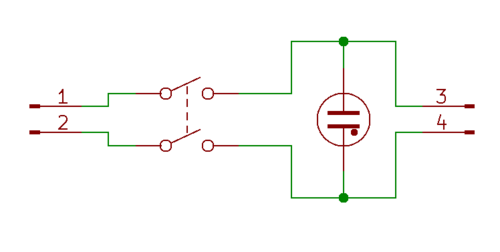

Intern zit het spulletje zo geschakeld:
Je kunt de kant waar de lamp zit meestal herkennen doordat de draadjes tegen de fastons aan geklemd zijn en er een stukje uit steken. Dat is niet altijd zo, maar vaak wel.
PS Zorg dat je een zekering klaar hebt liggen, ze worden zo ver ik kan zien altijd geleverd met zekeringen van 10A, wat in mijn optiek zo goed als altijd teveel is.

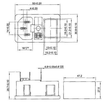

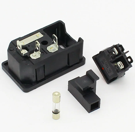

Het was maar ter info hoor, ik wist het ook alleen omdat ik er een paar van had gekocht. Voorheen dacht ik altijd dat al die schakelaartjes uit dezelfde fabriek zouden komen, maar ze zijn allemaal net anders. De zekeringen zijn echter allemaal gelijk.
Mocht je trouwens een krimptang voor ongeïsoleerde connectors hebben: hier passen van de 4,8mm faston stekkertjes op, en daar hebben ze op AliExpress een variant van die je weer los kan maken:
Ik kocht ze hier: https://www.aliexpress.com/item/32871933015.html
Solderen aan deze schakelaars heeft me af en toe wel problemen gegeven. Dat plastic smelt snel en je moet dus snel solderen om er een draad aan te krijgen. Deze kwamen met een isolerende kous die het ook onnodig maakt 'heat shrink' te gebruiken:
De netentree op de foto heeft een tweepolige C8 connector (die met een 8-vorm), dus er is geen aarde (wat ik handig vond voor apparaten waar ik dat niet gebruikte) maar hij werkt hetzelfde als de jouwe.

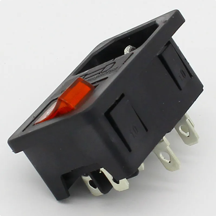

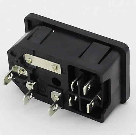

Nu nog het juiste knopje vinden op Ali die zeker dubbel onderbroken is.
Zo ver ik weet zijn alle knoppen met vier aansluitingen dubbelpolig zoals in mijn schema-symbooltje en dat is makkelijk te controleren met een meter. Die driepolige knoppen hebben een apart aangestuurd lampje. Het enige dat je mis kan doen is de verkeerde kant kiezen om aan te sluiten, en dan staat het lichtje altijd aan. Het gekke is dat de lampjes niet altijd aan dezelfde kant aangesloten zitten, soms is het de "smalle" kant, en soms de "brede".
Het enige dat ik af en toe heb ik dat ik groene of blauwe lampjes koop en er een oranje neon in zit waardoor de kleur van de knop dan alsnog niet groen is als hij aan is. Dat effect is echt heel lelijk, en niet echt op te filteren.
