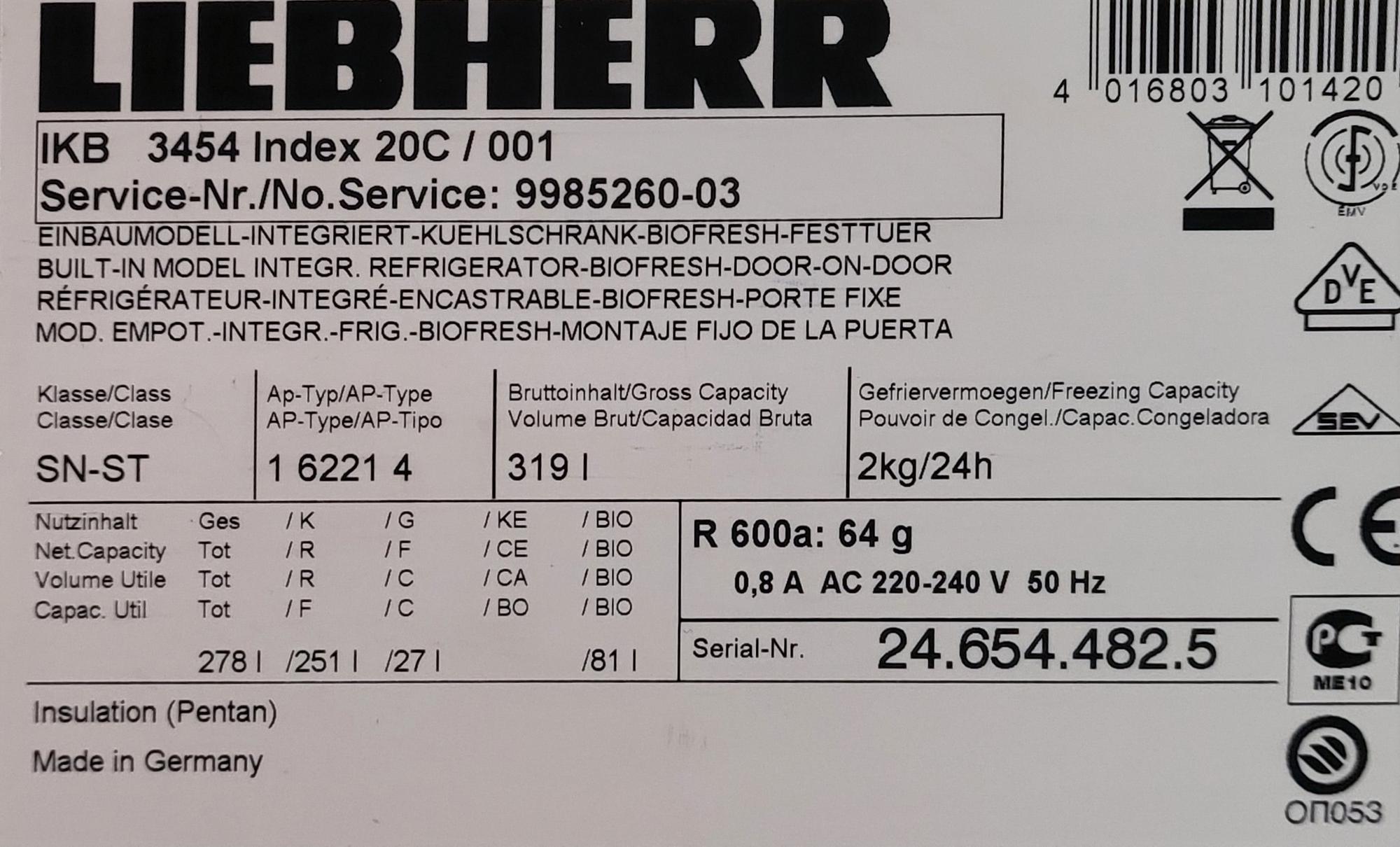

Mijn 11 jaar oude inbouw Liebherr IKB 3454 met klein vriesvak koelde niet meer goed.
Temp koeling niet onder de 10 graden, vriezen bleef wel goed.

6. Je type is onvolledig. Een foto vh typeplaatje is vereist.
