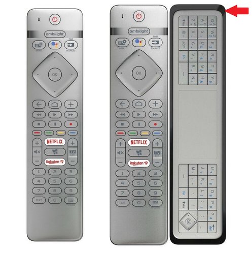

Beste is om even met een digitale camera te kijken (meeste geven IR licht prima weer)
Bij moderne AB's zie je vaak helemaal geen IR diode of venstertje meer. Deze Philips heeft een op zwart plastic lijkende rand rondom.
Maar in werkelijkheid is het zeer donker rood transparant plastic waar aan de bovenzijde een (onzichtbare) IR led achter zit...
(deze is trouwens IR én RF...
