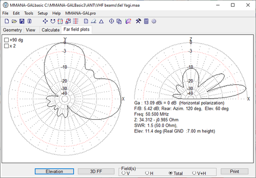

Een eenvoudig gratis programma is Mmana.
Een veel veelzijdiger, maar ook ingewikkelder gratis pakket is 4NEC2.
Grafisch ook mooi is het nieuwe AN-SOF. De gratis versie gaat tot 50 nodes, in jouw geval wat krap, maar je kunt er wel wat mee zien.
