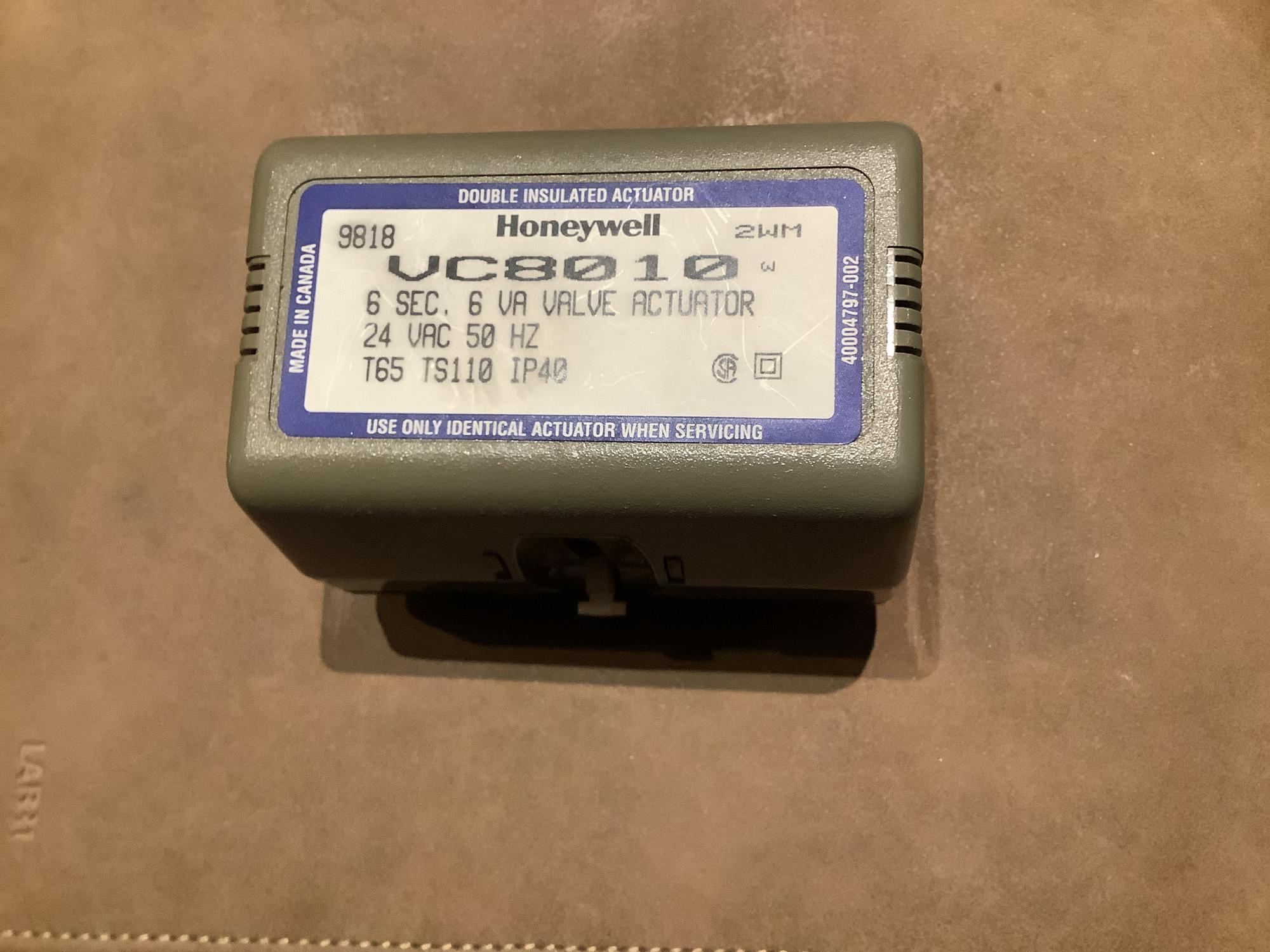

Ik gaf al aan dat ik er nog niet helemaal uit was, qua foutzoeken.
Ik heb de actuator van de 3-weg klep afgenomen en de pen van de 3-weg klep handmatig ingedrukt en vastgeklemd (schroevendraaier en hamersteel ertussen). De ketel begint te stoken.
Er lopen 3 draden van de automaat naar de actuator. Rood/wit, zwart en blauw. Tussen rood/wit en blauw meet ik 24 V en 0 V tussen zwart en blauw, terwijl de ketel stookt. Als de ketel niet stookt staat er 24V tussen rood/wit en blauw én 24 V tussen zwart en blauw. In beide situaties doet de actuator niks.
Mijn ernstige vermoeden is dus dat het de actuator is. Ik fröbel nog verder.
motortje stuk van de actuator. niet zelden omdat de wisselklep zelf te zwaar loopt..

Ik denk dat het nog de originele actuator uit 1998 is. Kan me niet herinneren die eerder vervangen te hebben. Er rammelt iets binnenin. Ik denk ouderdom, de klep zelf loopt goed. Het lukt me 1,2,3 niet om de actuator open te krijgen.
bouwjaar 1998 week 18, dat is zeker nog de 1e klep. netjes, want dat halen er niet veel. ding kan wel open overigens, heb eenzelfde die een decennia jonger was eens open gehad. rammelen kan toch wel, zonder tegendruk van de klep zelf..

Actuator zit met 'klauwtjes' dichtgeklikt. (met schroevendraaier voorzichtig naar achteren drukken)
https://www.takecareonline.nl/wp-content/uploads/2017/02/binnenkant-honeywell-vc-8010-motor-klep-ketel-vaillant-768x627.jpg
Het kunststof van de klauwtjes was wat stijfjes na 25 jaar. Met gepast geweld en een Dremeltje voor de klauwtjes toch open gekregen.
Motortje, gelijkrichtertje, condensatortje, weerstandje en een relais.
Op de motor gele en rode draad. Daartussen 67 Ohm.
Uit de motor komt een krukas, waarop een wieltje draait. Van dat wieltje was een segmentje afgebroken, maar ik denk toch dat dat nog zou kunnen werken.
Ik krijg die krukas niet gedraaid met een tang. Is dat normaal bij zo’n motortje, dat dat heel zwaar gaat?
het lijkt of de plastic delen na de motor een scheur hebben.. zet er gewoon 24VAC op en kijk of het loopt..
als dat deel is losgekomen, kan dat weleens expres verzwakt zijn, als de klep dan te zwaar gaat breekt dat stuk eruit en blijft de aandrijving op dat gat hangen.

Voor 20 euro koop je een gebruikte ( zoek maar op VC8010 in google) met garantie dus ik zou het wel weten.
In motortje zitten tandwielen die nogal eens breken en daarnaast de contacten haperen nogal. Ook gehad met onze oude ProNox AWB. tweedehands actuator er op en klaar!

Ik weet het ook wel, maar ik wil ook graag weten hoe zo’n ding in elkaar steekt. Vind ik leuk. Vanwege al die tandwielen kon ik de motoras niet draaien.
Op het printje zitten met de markering SW1 2x2 koperen stripjes met op elk stripje een contactpuntje, iets onder de bovenkant. Op de krukas zit een groef en die doet iets met de stripjes, open dicht, denk ik.
Ik denk dat daar het probleem zit. Op de foto van Arco lijken alle stripjes recht tot boven aan. Bij mij is er een bovenaan krom en maken ze contact op een plek die waarschijnlijk niet bedoeld is.
Ja klopt, horen recht te zijn… Tandwielen lijken nog wel ok..
Tweede hands (2017) actuator geplaatst, cv werkt weer.
