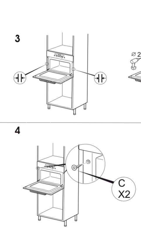

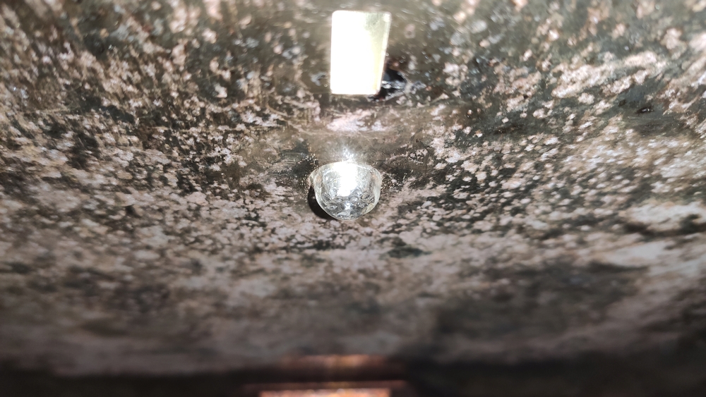

Dag allemaal,
Vraag van mijn zoon: hoe moet je het lampje van deze inbouw-magnetronoven vervangen?
Van binnen uit lukt het blijkbaar niet. Van een 'losse' magnetron haal je gemakkelijk de kap af; zou dat hier ook nodig zijn? In dat geval: hoe zit dat ding in het keukenmeubel?
(Ik moet er niet aan denken dat het hele keukenblok los en/of uit elkaar moet - dan moet hij maar in het donker koken :)).

Hoe hij vast zit kun je in de inbouwinstructie vinden. Maar vaak rondom de rand ergens schroeven.
Zoek het onderdeelnummer van het lampje eens op, misschien kom je dan info tegen hoe het in elkaar zit.
Vermoed dat het glaasje er gewoon afgeschroefd kan worden.

Zoals in je aangegeven instructies staat: 2 vijsjes. Bloot vooraan in de kanten. Zie bijlage.
Dan mantel verwijderen en dan moet ik in het geheugen graven. Ik dacht een lucht tunnel er uit en een G4 12v 10w. Of tss de luchttunnel.
Uitbouwen, kap er af en dan zit halogeen lampje met een beugeltje als het goed is er ingeklikt. Ik dacht uit mijn hoofd een 12V 10W halogeen lampje... Gingen niet zo vaak stuk.
Tjonge, zo komen we een eind verder. Dus inderdaad de oven eruit, maar gelukkig gewoon naar voren (en hopelijk blijkt het aansluitsnoer dan lang genoeg. :)

Vanavond ga ik eens langs, zodat we - geheel volgens het plaatje - met zijn tweeën het ding eruit kunnen tillen.

Nou hé hé het lampje was er eindelijk. Maar toen was het ook zó voor elkaar.
Inderdaad oven naar voren uit de kast, dan kap naar achteren eraf en dan kon je bij het lampje.
