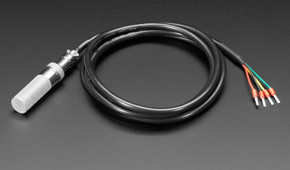

Ik zoek een hygrometer sensor voor buiten. Met als bijzonderheid dat hij heel blijft.
Zou een SHT30 met behuizing een goede keuze zijn?
De BMP 280 geeft al snel de geest,
Een kant en klaar product zou leuk zijn ivm Sinterklaas, maar betrouwbaarheid is belangrijker. Budget 100 euro of meer.
Een sensor met een ESP32 oid.In een goede behuizing Met een log functie zou mooi zijn.
En alle ideen zijn welkom.

Wat betreft die Adafruit sensor, ze lijken te claimen dat die tegen weersinvloeden kan. Maar het is denk ik wel wat anders dan de BMP. De Adafruit sensor is inderdaad een ding dat het vochtgehalte meet, de BMP meet dat niet, die meet de luchtdruk.

Wat me niet erg bevalt is die grote klomp metaal rond de sensor. Welke invloed heeft dat?

Die gesinterde kop laat wel lucht (en daarin wat vocht) door, maar die kop zal de meting wel trager maken. Hoeveel is denk ik lastig te zeggen, maar langsstromende lucht (wind) zal het vertragen waarschijnlijk wel wat beperken.
Maar het wisselen van de luchtvochtigheid is meestal toch al een redelijk traag proces, wat dat betreft is de invloed van de gesinterde kop waarschijnlijk in de praktijk geen probleem.
Bedenk wel dat zonder Stevenson scherm er grote afwijkingen zullen ontstaan door een afwijkend microclimaat bij de sensor. Als die opwarmt door de zon of de buitenzijde wordt nat dan meet men heel iets anders, zeker voor luchtvochtigheid.
In mijn Davis weerstation (zie artikel op mijn site, ik zal niet linken) zit ook gewoon een SHT-31, maar daar omheen zit een enorme hoop plastic en een ventilator om die ene zandkorrel zinnige metingen te laten doen.
Deze blijft zo overigens redelijk heel, een paar jaar, en dan is het tijd voor een nieuwe sensor.
