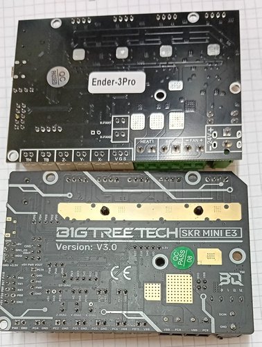

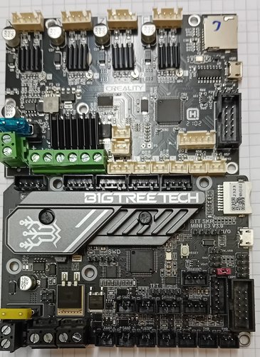

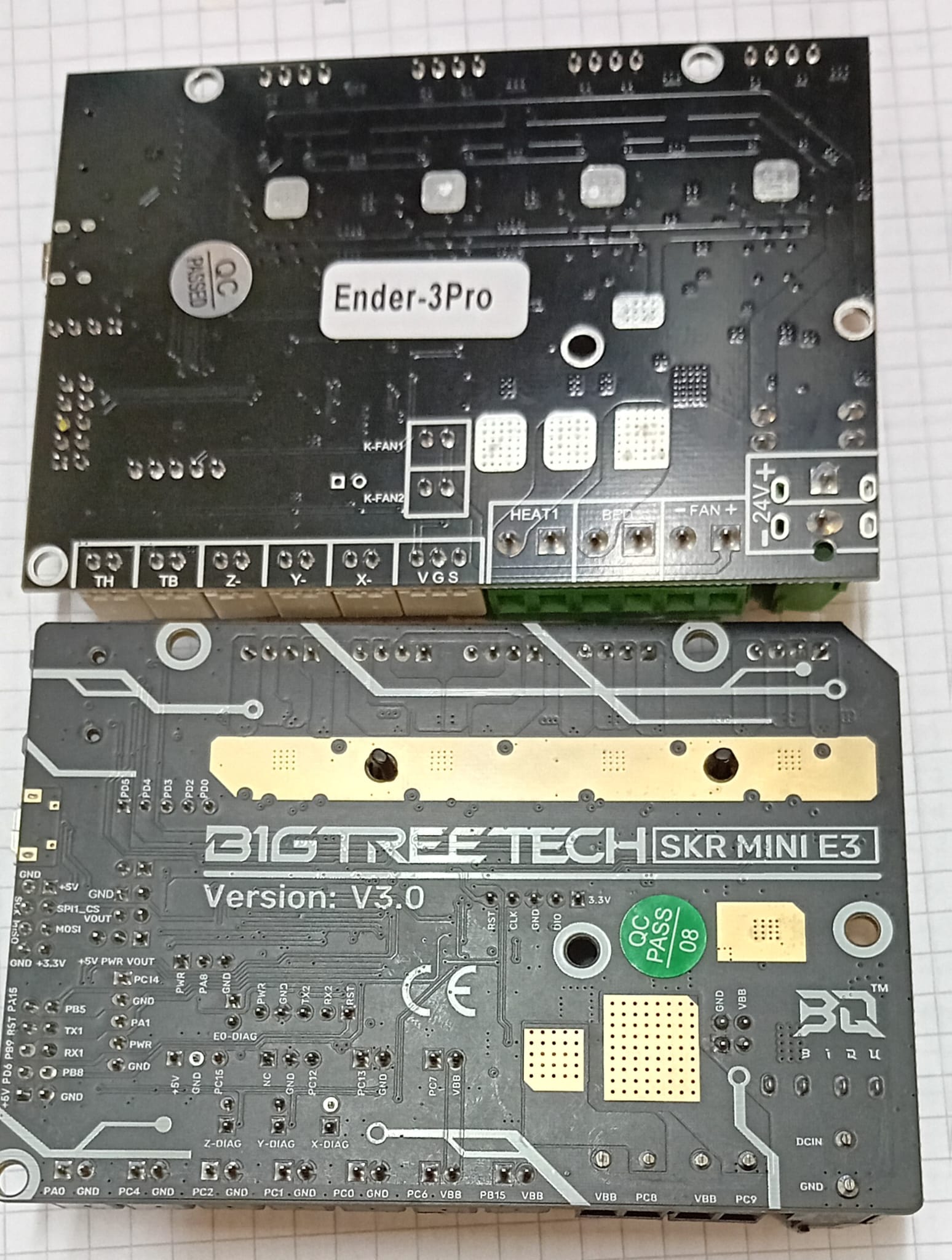

Ik heb voor de BigTreeTech SKR mini E3 V3.0 gekozen. En die is net binnen.
Nu moet ik de verschillen nog uitzoeken. zo zit er linksonder op de oude een fan aansluiting. Die moet ik op een andere plek zetten van de SKR
Zie foto's voor verschillen.

Heb ik al gezien.
Ik vraag me alleen af wat vbb betekend als aansluitpunt op de printplaat. Eerder gnd verwacht. Zal wel geen probleem opleveren.
Ik moet nog wel een stekkertje hebben voor 1 fan die met schroefconnectors gekoppeld was. Morgen maar even naar Tessa Tr. voor een stekkertje. Weet iemand hoe die heten? Heb ik dan ook een speciale tang nodig?

@marcob Hoe zit dat? Aansluiten en meteen gaan of kan ik beter 1 voor 1 aansluiten en dan testen.
Oeps. Video kijken.
Hij sluit de draden voor bedverwarming verkeerd om aan. Of maakt dat niet uit?
Dan zit ik toch weer met die aanduidingen VBB en PC9
