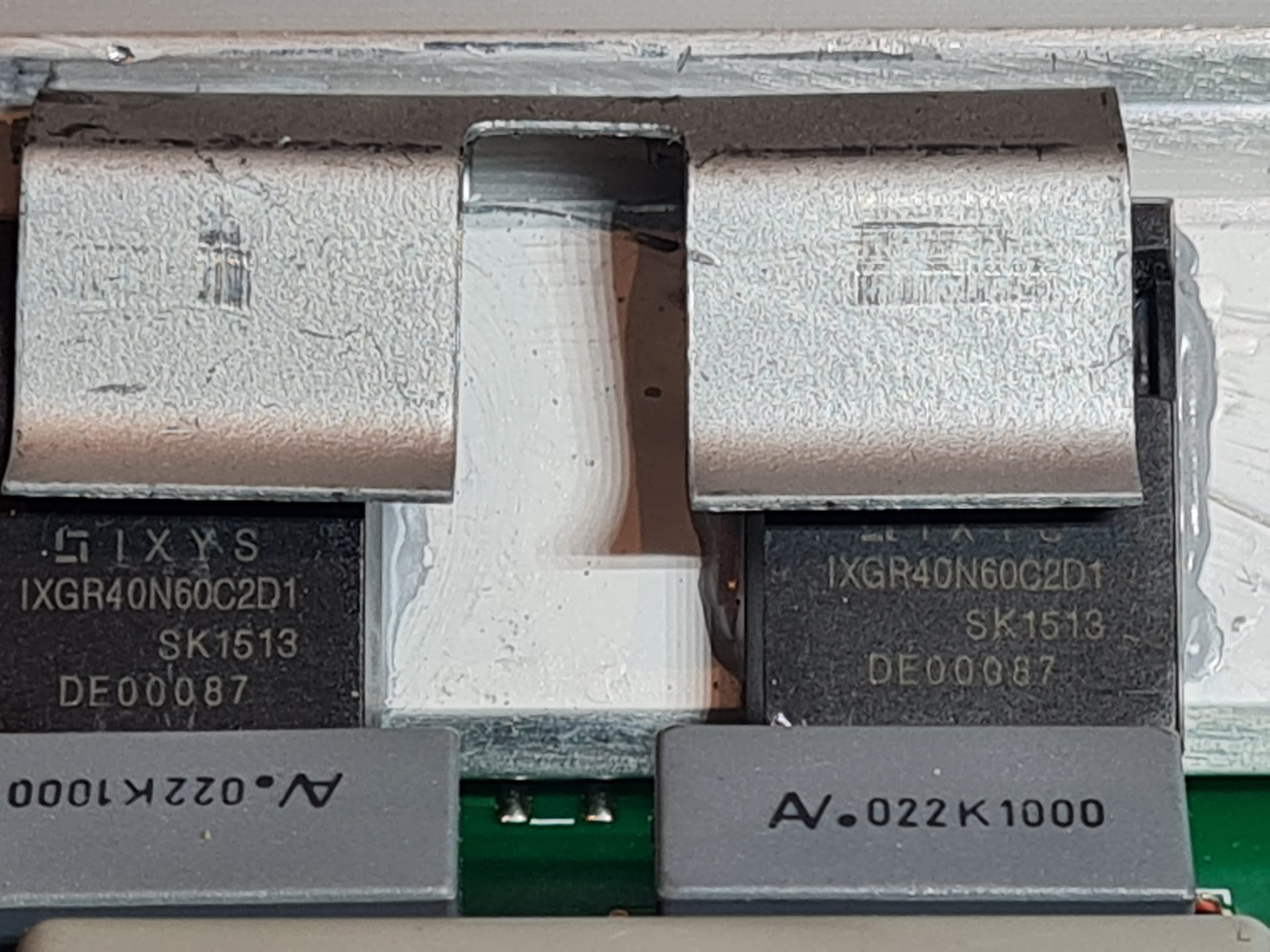

Van mijn Miele inductie kookplaat zijn enkele jaren geleden een aantal defecte IGBT's + gelijkrichters vervangen.
Nu blijkt dat er wederom een aantal IGBT's + gelijkrichters defect zijn geraakt.
De originele IGBT's zijn van het type:
IXYS
IXGR40N60C2D1
SK1513
DE00087
De IGBT's die vervangen zijn (dit zijn ook degene die weer defect zijn geraakt), hebben het volgende opschrift:
IXYS IXYS
IXGR40N60C2D1 IXGR40N60C2D1
SP0633 SP0634
TG7524 Philippines TG7547 Philippines
Nu heb ik vervangende IGBT's van originele type besteld maar het blijkt dat hier 2 versies van zijn, namelijk wel en niet geïsoleerd.
Nu heb ik hierover de volgende vragen:
1)
Is het noodzakelijk om geïsoleerde IGBT's te gebruiken als er meerdere IGBT's contact maken met hetzelfde koelvinblok?
2)
Indien isolatie noodzakelijk is, maar je beschikt over niet geïsoleerde IGBT's, is het dan mogelijk om het contact oppervlak van het koelvinblok van een isolerend materiaal te voorzien? Zoja, welk materiaal is hier het beste voor geschikt?
3)
Is het mogelijk om uit het typenummer van de IGBT af te leiden of deze geïsoleerd is of niet?
4)
Klopt het dat wanneer je weerstand meet tussen de gate-pin en de achterzijde van de IGBT, je kunt vast stellen of er sprake is van een wel of niet geïsoleerde IGBT?
Alvast bedankt voor je reactie.

1. Ja
2. Ja. Er bestaan idd isolerende lapjes. Maar ik zou gewoon de geïsoleerde versie nemen.
3. Ja. C2= geïsoleerd. Staat toch duidelijk in de datasheet?
4. De middelste pin. Gate hoort sowieso geïsoleerd te zijn.

Het vreemde is dat wanneer ik de weerstand meet tussen de middelste pin en de achterkant van de IGBT ik een weerstand meet van circa 2 Ohm terwijl de IGBT wel een C2 aanduiding heeft.

De IGBT's die ik nieuw heb besteld.
Via 3 verschillende leveranciers. Alle met dezelfde type aanduiding, maar alle IGBT's geven hetzelfde resultaat als je de weerstand meet.

Vreemd. De datasheet is toch eenduidig?

Ik weet niet waar je de vervangende IGBTs vandaan heb maar erg verwarrende de imitaties is type wel geïsoleerde Versie en is het niet.. Zelfs bij Aswo krijg ik ze door elkaar heen bij opstarten kookplaat gaat aardlek er uit.. Isolatie matjes werkt niet, de torren begeven het te snel..

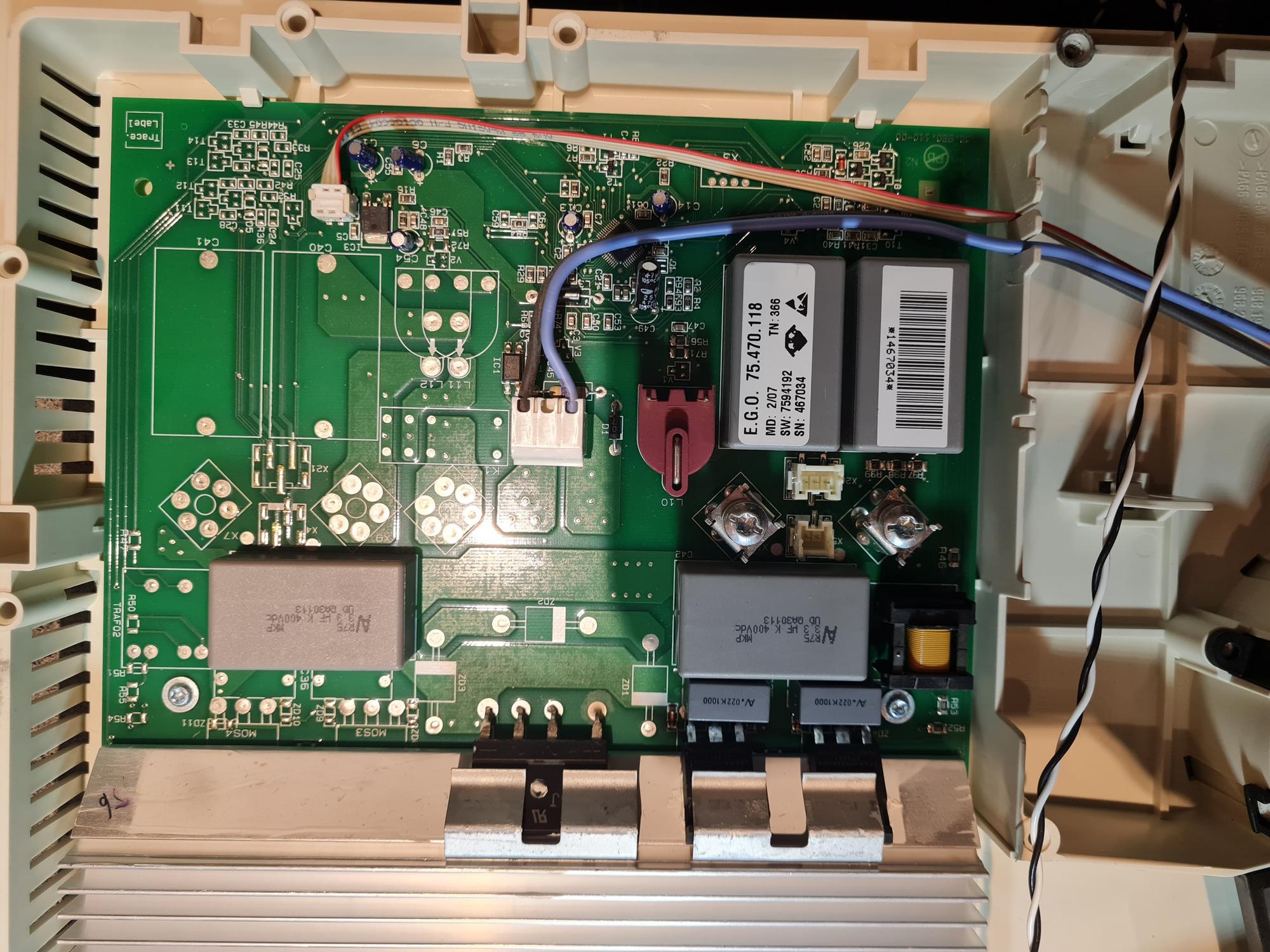

Als je er zoveel kapot hebt zit er misschien een ander probleem in het apparaat? Je zult vast niet een schema hebben?
Ik verwacht dat hij werkt met resonantie waarbij de IGBT op nuldoorgang schakelt. Dan moeten er wat dikke MKP's op de PCB zitten, per eindtrap. Die zijn nog goed?
Misschien overal de snubbers een nakijken?
Ik heb zelf aan een inductiekookplaat gewerkt, voor een ander zeer bekend bedrijf. Bij fouten, sluiting etc., kun je wel IGBT's opblazen. Maar bij een goed design horen ze niet kapot te gaan, ze zijn erg robuust. Maar ja, heeft Miele daar wel een goed design?
Deze IGBTs moeten erg rap hun warmte kwijt kunnen, matjes vertraagt dat enigzins en koken de IGBTs vanzelf op. Een tip, wissel ze op met een andere pit en zet daar de aangekochte exemplaren op, poffen ze op de andere pit er uit, dan is het de kwaliteit van de torren. Let er op dat de elco's in de voeding ook vaak de IGBTs doet poffen.

Ik zou eerst een de MKP's controleren met een capaciteitsmeter.
De snubbers zijn bij een cooktop meestal gewoon MKP condensatoren. De wat kleinere. Die hele dikke zijn van het resonantiecircuit. Post anders eens een paar goede fotos?
Hier zie je in figuur 3 en 5 een opzet van een inductiekookplaat: https://www.electronicsforu.com/resources/induction-cooker-working/2. Zoals je ziet zijn er meerdere methodes, je fotos maken mischien duidelijk wat je hebt.

Dit zijn de foto's van de 3 prints. Defecte IGBT's en gelijkrichters zijn met rode pijlen aangegeven.
Hopelijk geven de foto's iets meer duidelijkheid.
Zoals @SMD al aangaf zijn het EGO printen.

Ik heb de snubbers nagemeten en daar heb ik geen bijzonderheden kunnen vinden.
Toch maar de geisoleerde IGBT's ergens proberen te bestellen.
