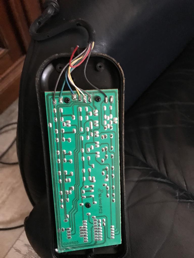

Aan een elektrisch bedienbare stoel zit een 8 aderige snoer, gedeeltelijk krul dat vergaan is. Op de knoppen print gesoldeerd, aan de andere kant een 8-voudige netwerkstekker. 230 Volt bediening. Waar kom ik als particulier aan 2 meter zulk een snoer? Liever zonder krul maar geschikt voor 230V en passend in RJ45 connecter?
Geschikt voor 230V en voor een RJ45 is nogal tegenstrijdig, een RJ45 is niet in de buurt van geschikt voor 230V.
Meeraderig en geschikt voor allerhande spanningen: LIYCY
Dat is als particulier waarschijnlijk het beste bij de grote C te krijgen.
Moet het in een RJ45, dan zoek je aders van 0.2mm2, 0.25mm2 lukt ook als je cat6A connectors genbruikt geschikt voor AWG23
pa3gws
Dat snoertje ziet er niet echt uit als geschikt voor 230V.
De bediening zal wel op een lagere spanning werken, 24V of zo.
amador
Jullie hebben weer gelijk. Ik heb op de print gemeten en zie 4 en 5 V gelijkspanning. Er zit wel een soort besturingskastje maar daar kan ik niet bij zonder de bekleding te slopen. Zou het dan met een gewone soepele netwerkkabel kunnen?
Waarom niet?
Zoek wel een variant die echt soepel is, anders ben je hem binnenkort weer aan het vervangen.

check ook hoe de aders zijn aangesloten, ik zag toen dat er diverse printsporen niks deden, was voor een luxer model. kon er een snoer met minder aders aan, miss dat een telefoon krulsnoer dan past..
amador
Operatie gelukt met netwerksnoer. Grootste probleem was het strippen van die dunne adertjes met mijn lompe striptang. Zijn daar speciale tangetjes voor?
