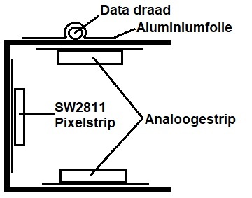

Hoi allemaal, heb beetje n00b vraag.

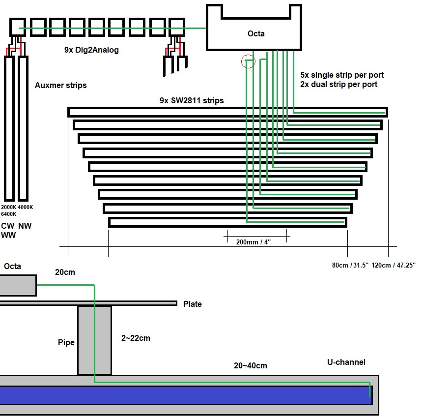

Ik ben een lamp aan het bouwen waar zowel analoge als digitale ledstrips in verwerkt zijn, en werd gewaarschuwd dat de pwm (2KHz) sturing van de analoge leds, de werking van de digitale strips kan verstoren.
De led strips worden aangestuurd met een QuinLED-Dig-Octa en Dig2Analog.
https://tweakers.net/fotoalbum/image/3CsO36oobSTdSEbHTfQ941pA.jpg
Dit is de lamp die ik wil bouwen.
https://tweakers.net/fotoalbum/image/kK2U2Jww8PxA8NXZxI8WyUBv.jpg
En dit is globale schema van de bedrading.
https://tweakers.net/fotoalbum/image/ZUOd6mDec1a8JRcxgMYCqlDR.jpg

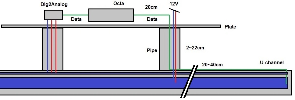

En na de waarschuwing heb ik de datalijn, verplaatsen in het U-profiel, naar de bovenkant van het U-profiel, en ga ik hem op/af-plakken met aluminium folietape.
Zoiets als dit:
https://tweakers.net/fotoalbum/image/LemPiGuommGARyAY7RZd5gAW.jpg
https://tweakers.net/fotoalbum/image/wI29r5JLWy0gCvOGntz1l1Lf.jpg
Dat was een lange introductie, van waar ik mee bezig ben, en nu heb ik de volgende vraag.

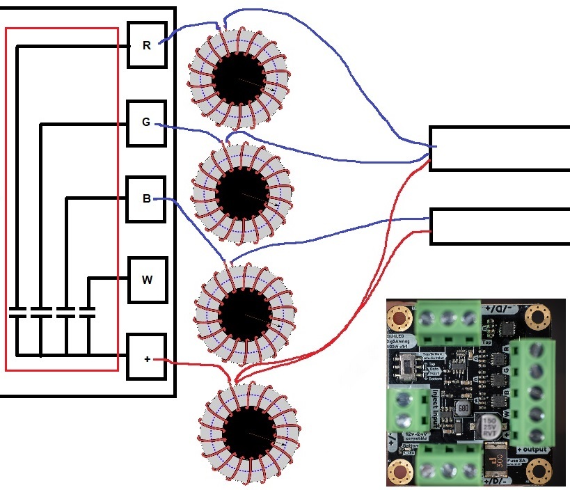

Zou ik een "deel" van de PWM noise weg kunnen filteren met Toroid Core Inductors, eventueel met condensatoren, op de volgende manier?
https://tweakers.net/fotoalbum/image/6XwwgooBGGlTCcLbFVgDoMEw.jpg
Iron Ferrite Toroid Cores: https://www.aliexpress.com/item/1005004130478922.html
35V 2200UF condensatoren: https://www.aliexpress.com/item/4001227639043.html (juiste waarde???)
Geen idee of ik de juiste onderdelen heb uitgezocht, daar het het dichtste bij zit wat ik aan hele oppervlakkige kennis heb.
Maar zou dat helpen met de hoeveelheid storing dat pwm kan genereren?
Of ben ik nu alles aan het overdenken, en zal de pwm storingsstraling wel mee vallen.
Alle wat schakelt stoort, dus pwm ook...
Hoeveel het stoort hangt van vele zaken af, zoals lengte en plaatsing van de strips, stroomverbruik,...

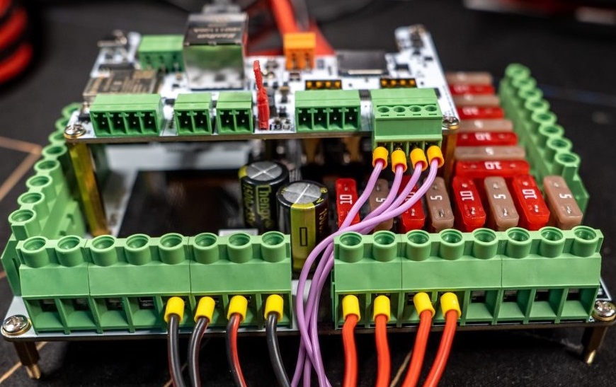

Ik zie op dat printje 120A aan zekeringen, daar mogen wel heel serieus dikke voedingssporen op zitten...
Ja, die zijn voor 5V led strips, 500W@5V is 100A, maar dat is wel heel extreem, zoals mensen die hun hele huis met kerst behangen met programmeerbare ledlampjes/
Maar voor mijn 12V strips, heb ik theoretisch 30A nodig, in de praktijk zal ik zeker niet vaak over de 5A gaan, en zal ik normaal rond de 1A zitten.
Ik ben voor dat boord gegaan omdat de bouw van mijn lamp simpeler maakte, qua data lijnen.

Om een en ander te scheiden komt het er op aan goed te begrijpen hoe de storende en gestoorde stroomkringen lopen.
Twisten van een kring kan veel schelen, een data-draad met een grote lus van zijn bijbehorende GND wegleiden is vermoedelijk geen goed idee omdat zo in die HF kring een grote lus ontstaat. Ik ben zelf dol op UTP, en gebruikte dat indertijd ook wel voor data en voeding van WS2812's, op een schaal van meters.
Isolatie, bijvoorbeeld door wat snelle optocouplers of RS485 transceivers, kan het geheel sterk vereenvoudigen en bijvoorbeeld doorlussen van de voeding of het gebruik van SMPS met GND aan PE mogelijk maken.
Omdat er nu erg veel onbekenden zijn zou ik beginnen met wat systematische experimenten op de werktafel.

Ik zou om te beginnen eerst alle bedrading twisten, dat neemt al veel eventuele storing weg.
Eigenlijk zou je het moeten meten.
En als je met spoelen aan de gang gaat, volg het advies van SparkyGSX.

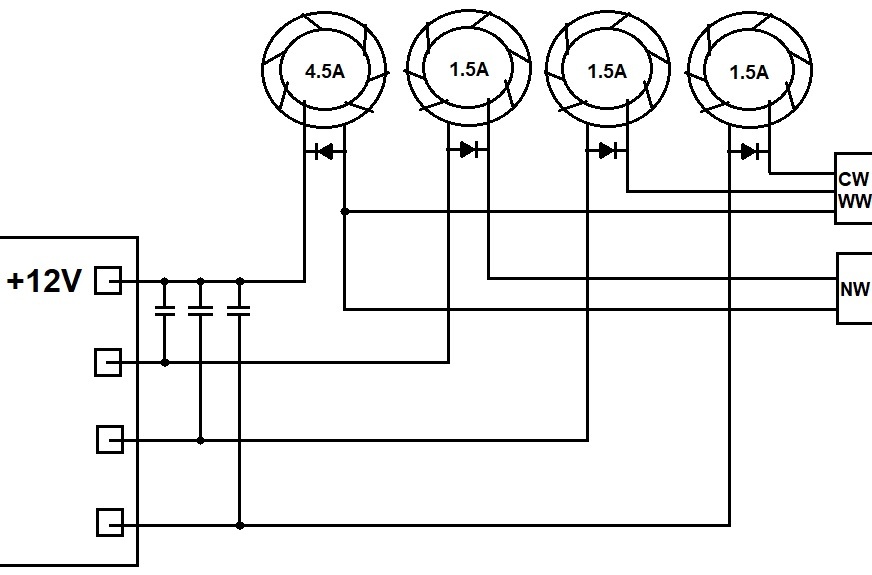

Zou het volgende werken?
https://tweakers.net/fotoalbum/image/0Ny3y92VH2ocipKv1WHkYBZF.jpg
  • Zit de diode de goede richting op, en welk type diode zou ik moeten gebruiken. (bij voorkeur van AliExpress)
  • De ferriet ringen die wil gebruiken zijn 13x7.5x5mm is dat een goede maat, en kan kiezen tussen deze gewonden ringen met 60 windingen, en ze zelf winden met de draad die ik gebruik en dan kom ik op max 20 windingen, is 20 genoeg, of beter de 60 windingen ringen gebruiken.
  • Of grotere ringen gebruiken, en alle draden samen winden op een ring?
  • Is een condensator nuttig, en welke waarde zou ik dan moeten nemen, is deze HF 25V 2200uF bijvoorbeeld een goede keuze?, en kunnen ze beter voor of na de spoel geplaatst worden?

Ik zou het eerst proberen zonder extra onderdelen, wel de draden bij elkaar twisten, en dan verwacht ik dat het wel goed gaat eigenlijk. En degelijk filter kun je altijd nog toevoegen.

Ik twist alle bedrading als ik vermoed dat het eventueel storing op gaat leveren. Of je moet afgeschermde kabel gaan gebruiken, dat kan ook.

De diodes moeten de stroom aan kunnen die er gaat lopen en ik zou voor 1000V types gaan. En het beste neem je een fast recovery diode.
1000V is onzin, dat kunnen de MOSFETs ook niet sterren. Ik zou juist Schottky diodes gebruiken om de verliezen laag te houden, en dan ben je automatisch beperkt in de sperspanning. 60V lijkt me ruimschoots voldoende.
Op 1 januari 2024 16:40:24 schreef SparkyGSX:
We weten totaal niet wat voor fet's erin zitten. Ik niet tenminste, ik ken de besturing niet. Ik heb laatst nog 1200V fet's gekocht voor een project.
Dat kan ook.
En dat weten we dus niet, je weet niet hoe ver de spanning opgeslingerd wordt door die spoelen.
Persoonlijk zou ik dat eerst eens meten en bekijken met een scoop.
Persoonlijk denk ik dat twisten voldoende is.

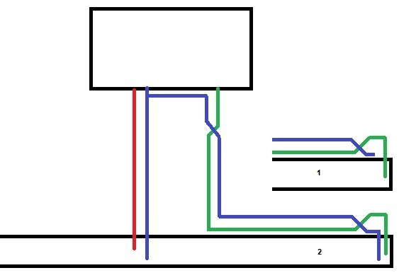

Hoe bedoel je dat precies, bij iedere ader een tweede draad leggen en die twisten?
https://tweakers.net/fotoalbum/image/yrn0Eb1YtDEVn7V77R1kHi4o.jpg
Naar mijn weten is aansluiten volgens Nr1 mogelijk en Nr2 niet aan te raden, en maak je op die manier niet een lus.
Kan de data draad wel verzwaren en zijn twisted pair, naar eventueel 0.5mm2.
Bedoel je het zo. Nr1 is de beste manier, gewoon ieder paartje apart twisten.
Kan de data draad wel verzwaren en zijn twisted pair, naar eventueel 0.5mm.
Zoals ik al zei, naar de stroom kijken en daar je bedrading op uitleggen.

Als lay-out 1 prima is, dan kan ik 0.14mm2 prima gebruiken.

Ik dacht zo:
https://tweakers.net/i/Eji2IshFj73L4r0LYfKgKVzVncA=/234x176/filters:strip_icc():strip_exif()/f/image/0Ny3y92VH2ocipKv1WHkYBZF.jpg?f=fotoalbum_medium
Maar ze zouden uiteraard ook na de spoelen geplaatst kunnen worden.
(of zelfs voor en na de spoel, +€4 zijn ook de kosten niet op €350)
En is 25V 2200uF een goede waarde?
Op 1 januari 2024 18:17:04 schreef player-x:
Okay, en welke diode zou je deze n00b dan wel kunnen adviseren?
Je had er zelf al een gevonden.
https://www.aliexpress.com/item/32843729433.html
Ik blijf er nog steeds bij dat je het eerst zonder kan proberen.
Waar wil je die plaatsen, ik zie daar het nut niet van in.
Het zou mij verbazen als er niet al rekening mee gehouden is op de led drivers. Maar dat kan ik mis hebben hoor.

Op 1 januari 2024 17:01:57 schreef player-x:
Mijn vraag is nog steeds is een condensator aan te bevelen, of is die nutteloos?
Zoals ik eerder zij: weet net genoeg om domme dingen te kunnen doen, kunnen jullie me beschermen tegen mij zelf. :+
Op 1 januari 2024 16:59:11 schreef Lambiek:
Denk je echt dat er 1200V MOSFETs op dat board zitten? Doe even realistisch, dat heeft de TS meer aan.
@TS: in tegenstelling tot de situatie met de relais, waar de stroom door het relais alleen bij het uitschakelen heel kortstondig door de diode loopt, is dat hier niet het geval; als de spoel groot genoeg is, valt de stroom niet meer terug naar 0, wat betekent dat de stroom door de LEDs voor een groot deel dan de tijd (1- pulsbreedte) door de diodes loopt. Deze moeten dan ook geschikt zijn voor de stroom die je door de LEDs gaat voeren.
De condensators voegen dan niet zoveel meer toe, de spoelen doen waarschijnlijk meer, maar dat ligt ook aan de PWM frequentie en de stroom, in combinatie met de inductie van de spoelen. Je had het over 2kHz; dat is erg laag voor een schakelende voeding, wat dit dan is geworden. Kun je die frequentie verhogen?
Op 1 januari 2024 19:36:09 schreef SparkyGSX:
De ferriet spoelen die wil gebruiken zijn 100uH 6A 13x7.5x5mm is dat een goede maat?
Er zijn ook van 470uH 3A, waar ik er desnoods 2 parallel van zou kunnen plaatsen op de gemeenschappelijke +12V.
Geen idee wat de juiste oplossing is, had de 100uH 6A gekozen omdat die genoeg ampère had, en te krijgen voor een goede prijs.

Even rekenen, stel dat de pulsbreedte 50% is, dan is de tijd voor het laden of ontladen van de spoel 250us bij 2kHz. De stroom door een 100uH spoel zou dan 2.5A/V veranderen in die tijd. De spanning over de spoel zou de halve voedingsspanning zijn (voor steady-state op 50% PWM), waaruit we kunnen concluderen dat je daarmee bij lange na niet in continuous mode komt.
Dan is het waarschijnlijk wel een goed idee om die elco's op de uitgang te zetten, maar 2200uF lijkt me best veel, 470uF of zo lijkt me meer dan genoeg, want je probeert alleen de hoge frequenties uit de flanken te halen. Mogelijk mogen ze zelfs nog kleiner, maar bij 5A voelt 470uF bij 100uH voor mij wel ongeveer goed.
Op 1 januari 2024 21:08:33 schreef SparkyGSX:
Uhm.., de puls breedte zal meestal rond 8~10% zijn,(de led strips zijn 14.4W/M x 9M = 130W), denk dat 10~13W (+/-60~80W halogeen) wel het normale gebruik zal zijn, en tijdens films avonden misschien zelf wel 3~5%.
Wist dat het overkill was, maar waren de enige echt goede strips met een CRi95 waarde die daarnaast ook op secties van 5CM ingekort konden worden.
https://tweakers.net/i/LCb06Qtpy4go5b28iM3oEqgEiuA=/234x176/filters:strip_exif()/f/image/5f6BczQ9cWTDFOklxUnIVQle.png?f=fotoalbum_medium https://tweakers.net/i/kl4UBzZsbdbExMe-QO_ACMq_Arg=/234x176/filters:strip_icc():strip_exif()/f/image/P4UeXI0MGgLjcMWxwFwgPtmU.jpg?f=fotoalbum_medium
Maakt de grootte van de elco's uit?, ze zitten me iig niet in de weg, voor de +€3 die de 2200uF kosten over de 470uF elco's maakt het niet veel uit, en grote elco's gaan toch langer mee.

De sturing gaat via mosfets zonder al die toeters en bellen die hier genoemd worden.
Er zijn inmiddels 10 tallen systemen in bedrijf, ook in het buitenland. En dan zou je voor een simpele lamp dit allemaal toe gaan voegen. :o
Ik verwacht ook dat het goed zal gaan zonder enige filters, misschien met een common mode choke (ferrietring) om de kabels maar meer ook niet.
Jij komt met 1000V diodes aan, wat dus automatisch silicium diodes zijn, die trager zijn en hogere verliezen hebben (en dus warmer worden) dan Schottky diodes. Idealiter zou je de spoelen zo groot kiezen dat de stroom nagenoeg constant wordt, maar dat is op 2kHz echt niet realistisch, wat wel betekend dat de diodes maar een klein deel van de tijd stroom voeren, en dus niet zo warm worden. Een constante stroom zou wel beter zijn voor het rendement van de LEDs.
Inderdaad, niet gaan knoeien met extra filters, dat is waarschijnlijk helemaal niet nodig, de kans dat je veel meer storing gaat inbouwen is ook niet aanwezig.
Die spoel diode constructie die je aan het verzinnen bent lijkt mee een aardige opzet voor meer ellende dan het oplost.
Twist de lijntjes (vooral die naar je PWM bestuurde strips) en je bent die storing in ieder geval al deels kwijt.
