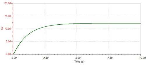

Interessant is nu wat de uitgang Vb doet: die wordt veel in de schema's gebruikt (zie dus de 3 schema's, ik heb Vb in de 3 schema's met een kleurtje aangegeven)
Wat ik denk (en zo reageren de speakers in t echt ook) is dat dit een soort van anti-plop inschakelvertraging is.
Maar wat ik dan weer totaal niet snap: deze Uv wordt in het Amp schema via R58 aan de basis van Q8 gelegd. Dit is een PNP transistor dus dan lijkt het me dat ie juist in sper gaat en er geen audiosignaal doorheen komt...
Verder : Uv wordt in t filter ook bij bv U1A in de tegenkoppeling gebruikt. Ik heb geprobeerd ook dit in TINA-TI te simuleren maar een sinusbron op een transformator aansluiten zoals in t originele schema gaat niet en als ik een sinus rechtstreeks op de opamp aansluit krijg ik hele rare waardes uit dat filter.
Dus wat is de functie van Uv hier?

Vb van bias?
Het wordt in ieder geval verderop gebruikt als een virtuele massa.

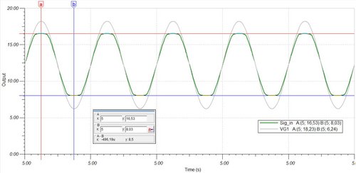

En dan terug naar het originele schema: de Ub's van Q6 / Q7 zijn 15,3V resp 9,2V
Dat zou dan dus inhouden dat als het ingangssignaal hoger is dan 15,3V + (Ube + Ud4) zeg (15,3 + 0,6 +0,6 = 16,5 V dan wel dat als de ingansspanning lager is dan 9,2- 0,6-0,6 = 8,0V
Dus: "venster" is 16,5 - 8,0 = 8,5Vtt
Omdat in t begin die C moet opladen zal het "venster" wat Piet al noemde in t begin veel kleiner zijn en uiteindelijk dus 'groeien' naar genoemde waardes.

En als laatste:
vandaag met de sim gekeken of de theorie klopt:
Input is een sinusvormig signaal met een amplitude van 6V en een offset van 12,23V (de Vb die ook in dit stukje schema gegenereerd wordt):
Resultaat:
Keurig is hier te zien dat de clipper in werking treedt bij 16,5 resp 8,0V, komt overeen met de berekening, top!
