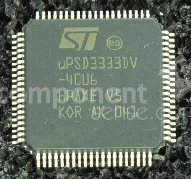

Ik wil een uPSD3333 van STM uitlezen en eventueel laden met nieuwe software.
Dat moet kunnen via een JTAG connector die er bij geplaatst zit.
Nou is mij een RLink (STX-RLINK) van Raisonance aangeraden die de klus kan klaren.
Dat is een prijzig ding en bovendien werkt dat met software die nog op Windows XP moet draaien.
Ik vind ook een apparaatje van STM die STLINK-V3SET heet.
Zou dat ook werken, of zijn die niet geschikt voor de wat oudere chips?
Iemand hier ervaring mee?

Een STlink V2 programmer (clone) vind je op eBay voor weinig.
Deze uPSD33xx is een 8051 variant en ik zou niet durven zeggen of je die ook met een STlink V2 kan uitlezen/ programmeren.
(Ik heb daar wel STM8 en STM32 mee geprogrammeerd vanuit de Arduino IDE)

Ik had stilletjes gehoopt dat die V2 (of V3) backwards compatible zou zijn.
Maar de datasheet heeft het inderdaad niet expliciet over de 8032/8051.
