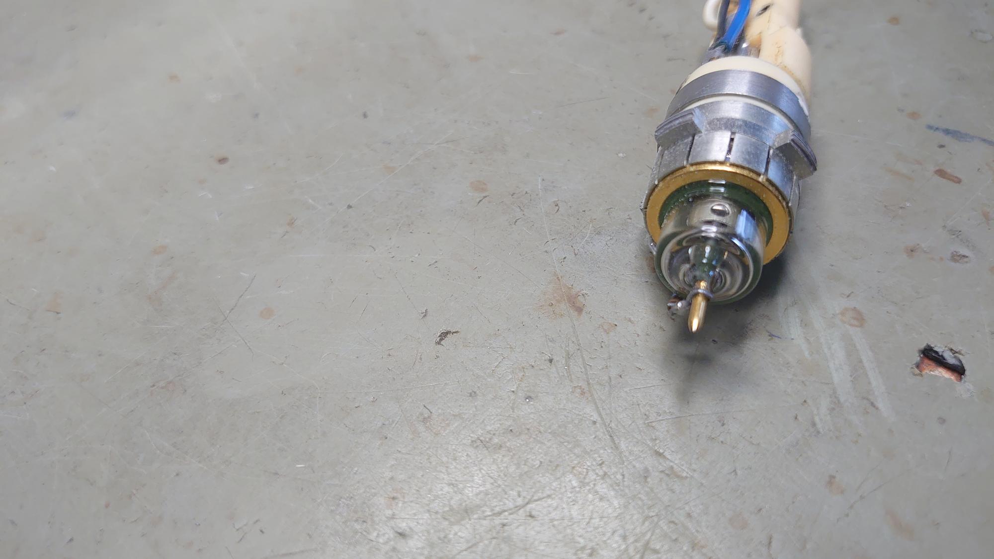

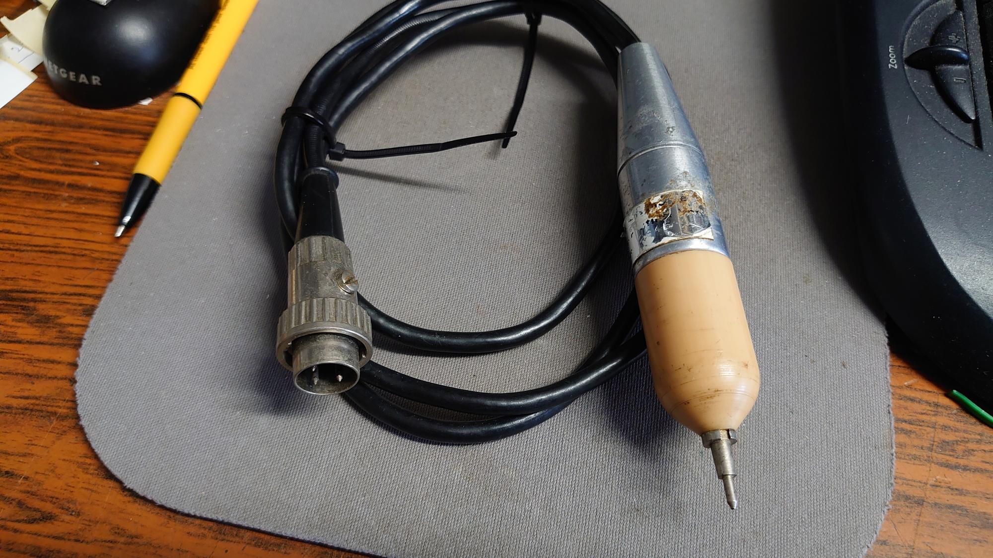

hierbij een paar foto;s van deze probe.
waar word deze voor gebruikt?
zat bij een partijtje meetsnoeren.

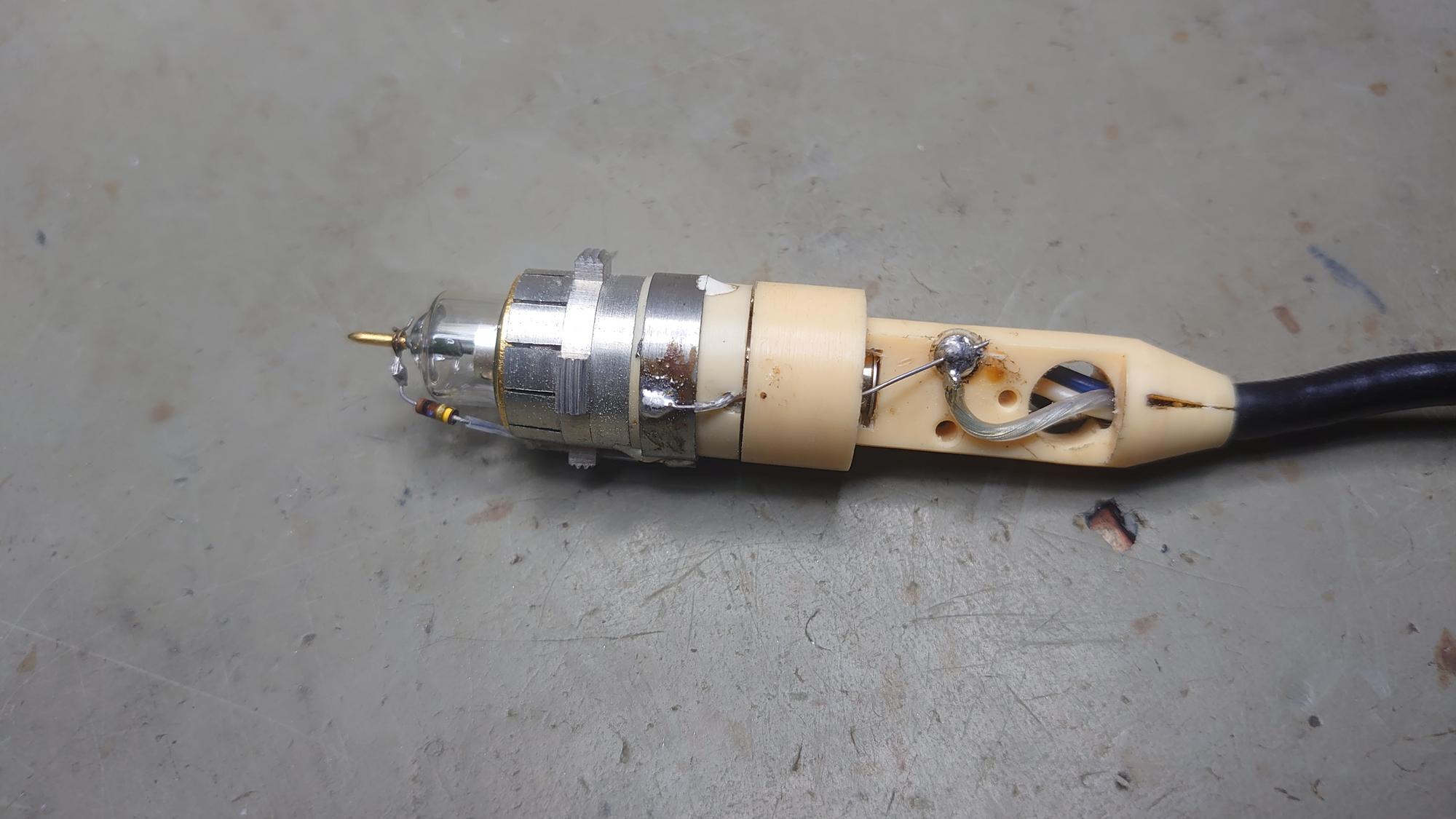

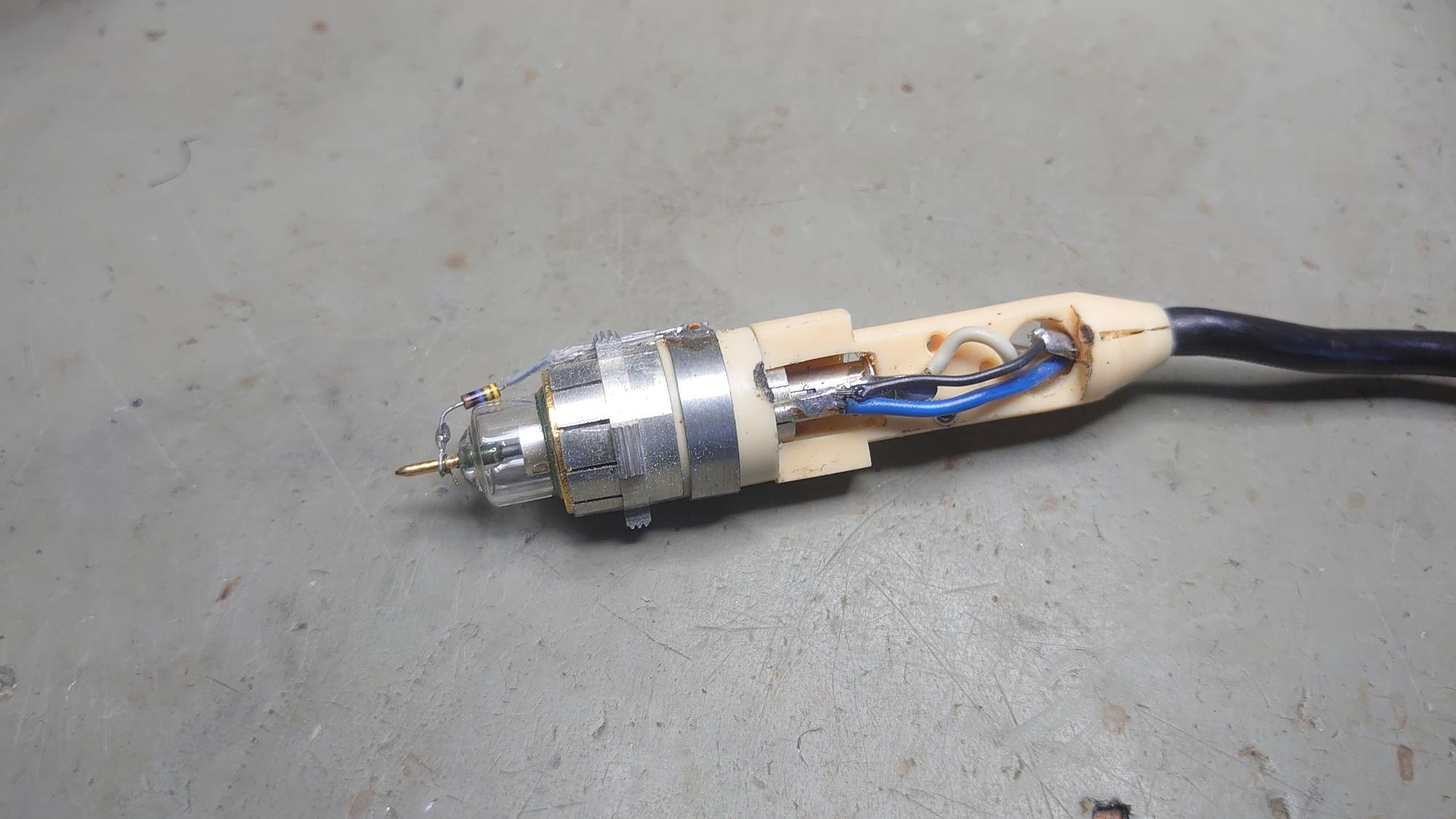

Dat glazen buisje is een diodebuis, daar heb ik er nog veel van liggen. Waarschijnlijk een kop voor een RF detector of powermeter.
Probe lijkt op een AC probe voor een HP410 buizenvoltmeter. Hoewel, bij die HP 410 buizenvoltmeter serie zit trouwens niet een connector aan de probe, de probe zit bij de HPs direct aan de meter vast, wel met een aardig meetbereik tot 700Mhz. Waarschijnlijk is wel een AC probe met een diode buisje in de meetkop.
er ontbreekt ook nog wat, .. de meter. (zo een probe is niet universeel, maar behoort bij een meetinstrument)
Ik denk ook dat het een AC meetkop van een of andere buisvoltmeter is. Lijkt idd in de verte op een 410 probe maar dat is het volgens mij niet. Aan mijn 410 zit een heel ander "ei"
Het zou ook bij een scoopje behoord kunnen hebben. Maar een (oud) meetapparaat behoort het zeker. Je ziet ze wel eens op (radio) beurzen.
Win2k
heeft 4 draden word beetje lastig voor een scoop aansluiting.
of er hoort nog een kastje bij , of aansluiting meter is later aangezet.
Ik ga met Fred mee, dat is een meetkop van een buisvoltmeter.
Daar hoort inderdaad een specifiek kastje bij ... een complete voltmeter

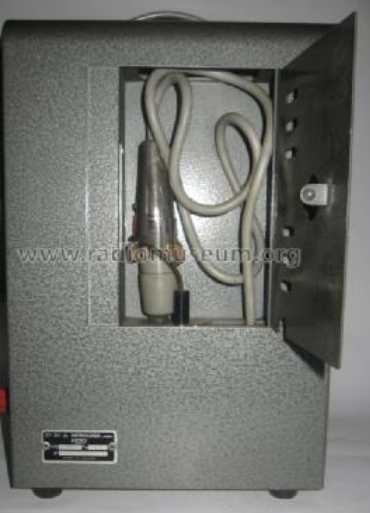

Google Lens vind dat de foto van de probe bij deze BVM hoort
https://www.radiomuseum.org/r/metrix_vacuum_tube_voltmeter_746_2.html#…
Helaas niet ver in te zoomen of de plug op de voorzijde dezelfde is als op het plaatje.
edit: idd
Dat is een heel andere meetkop.
Dus wellicht niet die meter, maar gegarandeerd iets wat er op lijkt.
