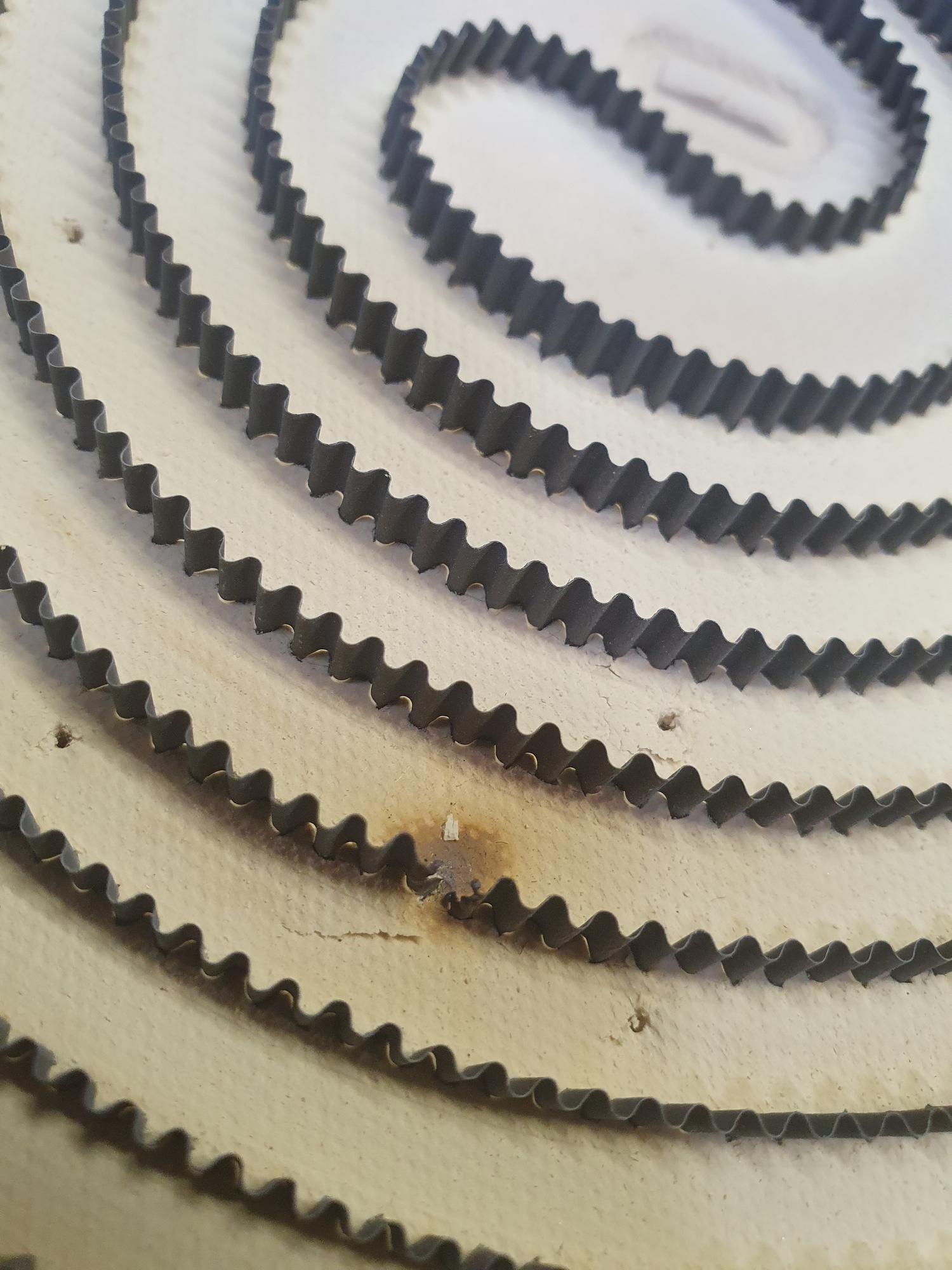

één van mijn kookplaten (de grootste diameter 225 mm ) in mijn toestel met 4 kookplaten is defect.
Type/merk : Bauknecht ETP 5660 IN 230v (857483601000) 15 jaar
De weerstand(?) is doorgebrand (zie bijgevoegde foto), en mijn vraag is hoe of kan ik dit nog herstellen door een goeie blijvende verbinding te maken in metaal of zo? (met wat is mijn probleem) tussen die doorgebrande delen.
Ik zie dat een nieuwe nog moeilijk te verkrijgen is en zou rond de 60 euro kosten.

Vervangen van de pit is enigste oplossing, niet gaan knutselen daar er dan plaatselijk meer hitte ontstaan. Glasplaat kan je met Cif (schuurmiddel) aardig laten opknappen, deed ik ook.
Als je evt een vervangende pit zoekt mail dan maar.

Ik neem aan dat dat de grootste is links achteraan?
Deze is de vervanger. Mss daarop googelen. Of @smd zijn aanbod aannemen. 481231018892
