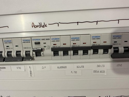

Na 1 jaar weet ik een beetje hoe het zit, maar nu ik een goede elektricien heb wil ik toch liever blijven "kontroleren". We hebben een woning uit 1997 gerenoveerd en er nieuwe meterkast en elektriciteitsnetwerk in laten plaatsen, uitgevoerd door "Pedro" een officiele electricien van Mallorca. Ook zijn er zonnepanelen,een warmtepomp van 15A en airco geplaats voor koelen en verwarmen. een Bora kookplaat die het liefst op 3 fase loopt en boiler en andere "smart" keukenapparatuur.
Pedro had gesproken met Daniel van de Zonnepanelen en warmtepomp en er was afgesproken dat Pedro de elektrische installatie doet, waarop Daniel dan zijn zonnepanelen en Warmtepomp/boiler en Airco aansluit.
Toen Pedro klaar was (8 maanden later) kwam Daniel zijn apparatuur aansluiten en de Boiler klapte eruit na enkele minuten. Daniel's elektricien konstateerde dat Pedro bifasica in huis had aangelegd (voor het gemak zeg ik -de leek-: 110 op de Bruine draad en 110 op de blauwe draad). Daniel adviseerde om Gesa te vragen om 230/neutro aansluiting want neutro is nodig voor de "slimme" apparatuur met elektronica), Pedro moest dit doen en 3 maanden later was de Gesa voorbij gekomen en had ik weer Bifasica. Nu is Pedro buiten gegooid en heeft Gabi het overgenomen van Pedro... deze heeft nu een "transformator" besteld die de 2x110 gaat omzetten in een 230/0. Aldoende zijn wij niet afhankelijk van de "wachttijd bij Gesa" er ligt enkel 3x110 in de straat en een 230/0 leiding zou nog lang kunnen duren.
Ik ben geen elektricien en wil het ook niet zijn of overnemen, maar ik wil nu wel eens weten van NL of Belgische experts hoe dit zit en waar ik op moet letten als ze het nu opnieuw gaan doen. Ik wil het voor eens en altijd goed hebben, en denk dat enige kontrole hier wel bij gewenst is.
wie kan mij dit "eenvoudig" uitleggen. De totale installatie heeft 19 "groepen" enkele 10A, de meeste 16A, de kookplaat (Vitro) 25A en 1 groep (ik denk de warmtepomp? AA) 40A.
er loopt nog steeds een aanvraag en klacht tegen GESA voor de 230/0- Maar ondertussen niet langer wachten en met de Trafo verder.

Een boiler met een aardlek? Ja, dat aardlek is weg als je em achter een trafo plaatst. Maar niet een echte oplossing.
Ik denk dat de "slimme" schakelapparatuur de "nul" (in dit geval: de
andere fase) niet meeschakelt, of nog erger: dat er sprake is van een
driefasenaansluiting, waarbij Pedro de zaak netjes over de fasen heeft
verdeeld, en Daniel de "nullen" (dus verschillende fasen) "netjes" aan
elkaar heeft geknoopt.
Hoe dan ook een Juanboel. Gewoon alles uitrusten voor 2x110V,
"bifasica". Zo hoort het.
Is dit het zelfde als een split fase systeem?
Op zondag 25 februari 2024 12:02:51 schreef Flachlander01:
Nee dus, ouderwets 3x110V. Of er bij OP alleen 2x110V (dus: 1x220V) is
aangesloten, of de volle driefasen, weet ik niet. In het laatste geval
zal Daniel het zeker helemaal verkloot hebben.

Het verhaal hint enerzijds naar twee x 110V 180 graden uit fase. Dat zou kunnen en eigenlijk moet alle apparatuur daar gewoon op kunnen werken.
Anderzijds hint het verhaal naar 3*132V in de straat waar de TS dan 2x132 met een verschilspanning tussen die fasen van 230V heeft. Ook hier zou alles gewoon op moeten werken.
Daniel z'n apparatuur is verkeerd aangesloten of inderdaad niet compatible met de stroom die in jou regio kennelijk nog voorkomt. Door "anderen de schuld te geven", hoopt ie dat ie niet zelf verantwoordelijk gesteld wordt voor de schade.
Het omzetten van jou aansluting naar 3*230/400 is geen eenvoudige operatie. Ergens laat negentigerjaren is men in nederland begonnen om de oude 132/230V netten uit te bannen. Dat is dan begin 2000 decennium eindelijk afgerond.
In belgie is men rond dezelfde tijd begonnen en nog niet klaar.
Om jou woning op de hogere spanning te zetten (met nog steeds de mogelijkheid om 230V apparatuur aan te sluiten) moet gewoon de hele straat "om". Dat is niet zomaar in een weekendje te doen.
Omdat er sprake is van een transformator installeren, kan het zijn dat het enigszins flexibel ingericht is.
Vraag aan de TS: hangen er per 1 of 2 huizen transformatoren aan palen (of in mangaten in de grond)? Zo zijn echte bifase-aansluitingen in Amerika vaak ingericht en daar is het laten veranderen van de huisaansluiting inderdaad een kwestie van een trafo laten verhangen door het energiebedrijf (zal niet goedkoop zijn, passende apparatuur aanschaffen blijft de eerste keus).
Ik heb ook zo'n bruin vermoeden dat Gabi wel eens door Daniel
voorgedragen kan zijn.
In feite is 3x110V het Duitse systeem, en 3x220V het Franse. Het eerste
is meer geschikt voor licht, het tweede meer voor warmte. Omdat het
stroomverbruik sinds de aanleg van het "oude" 3x110V-systeem (inderdaad
grotendeels door elektrische verwarming) behoorlijk is gestegen, en men
liever geen dikkere kabels wil kopen (en leggen), is men bij de
spanningsverdubbeling aangekomen; aan het publiek verkocht als
"harmonisatie", maar in feite gewoon een besparingsmaatregel.
Vooral in landelijke gebieden voldoet 3x110V in de meeste gevallen
prima. Maar men denkt tegenwoordig vanuit het perspectief van de grote
steden, waar hogere spanningen w'el dringend gewenst zijn. Vandaar die
drang tot verandering.
Het is gewoon erg veel werk, een grote investering. Dat doe je niet als
het geld niet tegen de plinten klotst, ten minste niet in landelijk
gebied.
Op zondag 25 februari 2024 13:59:59 schreef maartenbakker:
OP zei 3x110V. Ik ga er vanuit dat dat klopt, dat is hier in grote
delen van Europa heel lang gewoon gangbaar geweest. Bovendien heet de
Amerikaanse variant "split phase", en wordt met "two phase" echt de
situatie van OP aangeduid.
