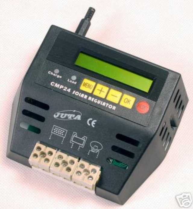

Ik heb zelf een zonnepaneel op het dak van mijn wagen gemonteerd. Binnenin heb ik zo'n regelaar met 4 aansluitingen:
1 zonnepaneel
2 accu
3 12 Volt uitgang
4 USB uitgang
Als er licht op het zonnepaneel valt, wordt de accu opgeladen.
Als er geen licht op het zonnepaneel valt ('s nachts of in diepe schaduw) levert de accu de spanning.
Maar zou er ook een beveiliging in zitten die ervoor zorgt dat de accu niet leeggetrokken wordt?
Regelaar is hoogst waarschijnlijk van het merk Glazen Bol .
van die goedkope hebben dat niet.
http://www.fordcapri.be/fcapri/caravan/640/zonlader.jpg
als je dus zo ene hebt, die trekt uw accu leeg. had er vroeger ook zo ene in mijn caravan. in de winter was de accu kapot. er kwam minder in, dan eruit ging en liep leeg
deze heb ik nog niet getest, maar zal wel hetzelfde zijn in een andere behuizing.
https://img.fruugo.com/product/1/79/453062791_max.jpg
probeer eventueel met een 12V voeding aan de 'accu aansluiting' en had er een kleine belasting aan de load.
draai dan de spanning omlaag van de voeding. als op 11V de boel niet uitvalt, gaat het de accu slopen
Ik heb de onderste van de twee die je liet zien. Ik heb ook nog een andere (besteld omdat het erop leek dat het eerste pakket verloren was gegaan maar dat bleek niet zo te zijn) en die ziet er ietsje duurder uit. Ik ga proberen daar een foto van de posten..
Die blauwe variant van Ali heeft inderdaad ook een batterij protectie. Ik heb deze ook gebruikt, maar die laadregelaar bleek veel stroom te verbruiken zodat mijn accu in de winter alsnog leeg trok. Nu heb ik dit model in die slechts 9mA verbruikt.
