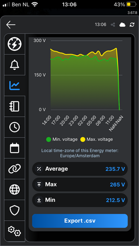

Vandaag was de piekspanning 265 volt hier op het net, gemeten met een shelly in de meterkast direct na de hoofdschakelaar. Waarschijnlijk liggen er nu zonnepanelen in de wijk waarvan de omvormer niet ingesteld is op 253V max.
Moet ik mij zorgen gaan maken voor mijn Bang en Olufsen Beosound en Beovision TV? Wordt huishoudelijke apparatuur (ook witgoed) getest op overspanning? zo ja hoe hoog is de norm??
Even uitgaande van Europese apparatuur (B&O, Bosch, Miele, Linde)

Daarnaast zou ik het ook eens met een echt goede TRMS meter met min/max functie, nameten. Hoelang duurde die piek, paar ms ?
De grafiek toont de hoogste en laagste waarde simultaan. Wat we hier zien is dus een soort piek-/daldetectie van de meter. Zolang we niet weten hoe dat exact werkt is het lastig conclusies trekken.
Je ziet dat als de pieken hoger zijn de dalen lager zijn en dat dit overdag meer gebeurt dan 's nachts. Dat doet me vermoeden dat de detectie van de pieken vrij kort is en dat je ze meet doordat er belastingen in- en uitschakelen en dat je op die momenten sub-seconde pieken kan herkennen. Dat is normaal en ik zou me er niet heel veel zorgen om maken. Een piek van 265V is niet heel veel en zou op zichzelf geen drama zijn, maar kan een apparaat wel op zijn knieën krijgen als het minuten/uren duurt. Dat laatste zou je moeten kunnen zien als je een multimeter in het stopcontact duwt.

De norm voor netspanning in het VK is 230 V −6% +10%. Inderdaad is daar normaal gesproken de netspanning niet veranderd (en dus ca. 240 V), maar het maximum is ook daar, net als hier, 253 V.
In de grafiek in de startpost is, ongeveer in het midden, het gemeten minimum hoger dan het gemeten maximum.
Het zou dus wel interessant zijn te weten wát er nu eigenlijk precies gemeten wordt, en hoe.
