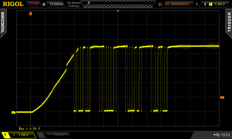

Een probleem, Bosch grasmaaier, accu leeg na maaien, op lader gezet, Dan knipper 6 x groene led. Bij de 3 x knipperen, hoor je relais inschakelen. Na de 6x, gaat groen uit, en gaat de rode led knipperen. . Het relais schakelt de secondaire voeding naar de accu, er loopt dan een kleine stroom, ong. 360 Ma. Tijdens deze start loopt er een data signaal van accu naar lader (? ) 3 blokken data. Meerdere pogingen, zelfde resultaat. Midden pen accu, waar bus bij staat.
Accu gemeten, 36 Volt precies. Open geschroefd, 10 cellen meten alle 3,6 Volt. Op ext.voeding aangesloten, geladen met 1 Amp. Tijdens laden gecontroleerd met thermische camera, V meter. Alles normaal, geladen tot 41 Volt. O.K. Na weer grasmaaien kon accu weer niet opgeladen worden. Dus lader gedemonteerd, geen meetbare afwijking gevonden. De vraag, wat is er mis, de accu of lader? Er zit in de accu een print voor bewaking laden. Mogelijk iemand met ervaring zelfde probleem?
Mijn ideeën, moet er gelijk een stroom lopen van 2 Amp??
Of is de BMS in de accu de weg kwijt. Een RESET?? Kan dat…

Lader denkt dat je accu oververhit is, NTC in accu is stuk. Dat is in veel gevallen het probleem.
Maar zonder extra batterij of eventueel een andere lader om te testen word het wel moeilijk om het probleem uit te vissen. Er treed in elk geval een foutconditie op, waardoor de lader op veilig gaat. Dat kan een rotte cel zijn in de accu of zoals gezegd een NTC die stuk is.
NTC zal je moeten uitmeten en even los koppelen van het cellen pack.

Tip van CrossFireX gedaan, NTC tussen accu'g uit gepeuterd, gekoeld met wat ijs, en, het werkt. 15 minuten geladen, toen uit gezet. 30 minuten weer getest, O.K. (NTC meet 67 kohm bij 18 graden C.)Toen NTC vervangen voor 100K instel pot mtr, gezet op 50 K. getest, weer niets. Diversen standen getest,met geen resultaat.NTC weer gemonteerd,en opnieuw met ijs getest, Geen resultaat, de dagen er na meerdere keren getest, waar alles weer in oude staat is, met 0 resultaat. Mogelijk is de BMS in "of stand" geschakeld, en een reset zal wel niet mogelijk zijn.Dus maar weer met externe voeding laden......Krelis, alias Hans
weardguy
Een NTC verwijderen in een lithium-accu kan voor het BMS-IC aanleiding zijn uit te schakelen, immers, de NTC is een beveiligingsmaatregel waar op basis van de metingen beslissingen op genomen worden.
Die verwijderen is bijna garantie op een uitschakelend BMS die (indien aanwezig) dan ook z'n FETs uitschakelt en het is dan de vraag of dat nog op te heffen is.
Probeer eerst even de accu op een echte lader aan te sluiten, soms moeten die dingen weer even wakker geschud worden na zo'n actie.
