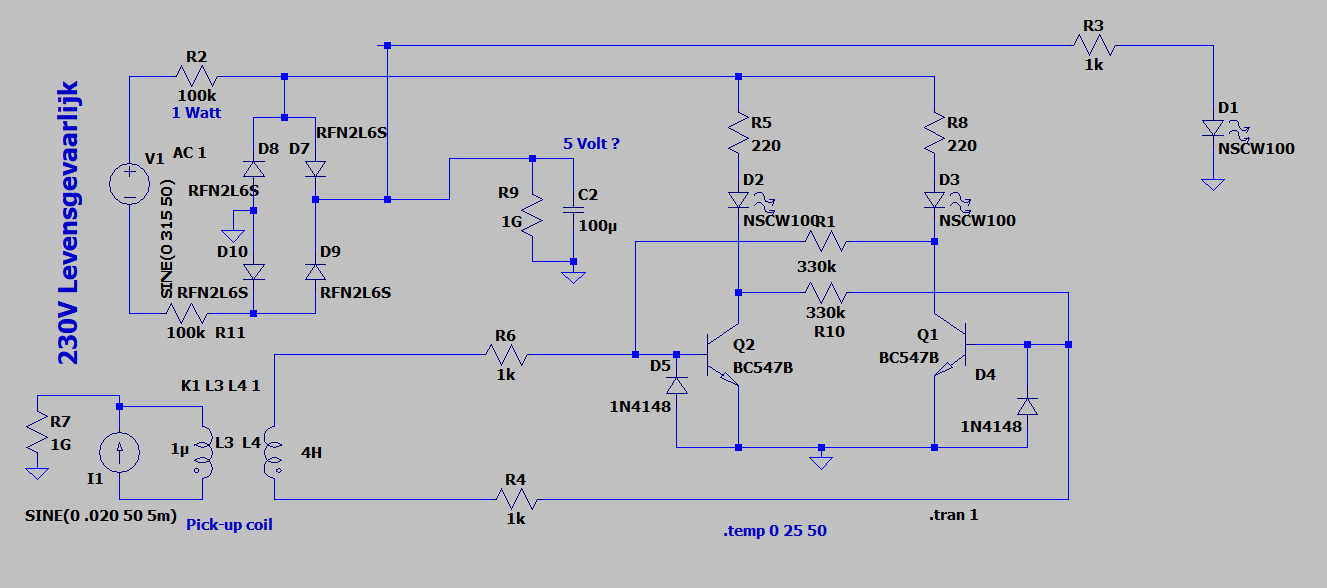

De testschakeling levert 4x zoveel vermogen als de Ltspice simulatie.
Deze schakeling is ontworpen om te detecteren of er stroom geleverd wordt of gebruikt. Later bedacht ik dat het nuttig zou zijn om ook een 5 volt optie in te bouwen. Echter het werkt " beter " dan ontworpen. De stroom door led D1 is 5mA !!!
En dat vertrouw ik niet.
Ziet iemand het foutje ?
Tsja, dan valt er 5V over R3. Dus de spanning die je met “5 Volt?” labelt is geen 5 V maar net wat hoger (de spanningsval van dr LED). En aangezien er geen regulatie op zit is dat niet raar.
Je zou een zenerdiode over R9 kunnen zetten. En zo op 5V regelen.
Maar voor puur wat led’s en serieweerstanden heb je geen stabiele 5V nodig, toch? Zo lang de stroom door die led’s maar binnen hun specificaties blijft ook als de netspanning varieert.
Je zou ook de 100K weerstanden kunnen vervangen door een seriecondensator en een (fusible) weerstand. (Die weerstand beperkt dan de inrush-stroom). Een ‘capacitive dropper’ waar bigclive zo dol op lijkt te zijn.
Ook: zitten R5 en R8 inderdaad zo, en niet op die ‘5 Volt?’ rail? Waarom die ene D1 dan wel? Heb je die 5 V rail ergens anders voor nodig?
Edit: aha, je wilt daar AC om de led’s D2 en D3 maar 1 helft van de sinus te voeden, en in díe helft kijk je welke richting de stroom door de ‘pickup coil’ loopt, snap ik het dan? Ik zou het anders ff in ltspice moeten laden, maar niet meer vandaag. Alsnog: die 5 V DC hoeft nergens mee ‘in fase’ te zijn, die is DC.

Beste Lucky,
De schakeling is origineel ontworpen om een onderscheid te maken tussen verbruik en opbrengst. Zie topic : Simpele LED indicatie voor afname en terugleveren met zonnepanelen.
Met een condensator krijg je een 90 Graden fase verschuiving dat we niet willen.
Het is ingewikkeld om uit teleggen, vandaar het schema met simulatie.
Dus de vraag is niet om een andere schakeling te bedenken maar waar de fout zit.
In SIMetrix komt er minder uit, en dan heb ik de belasting van de FETs nog niet meegenomen. Is je bron netjes RMS en piek correct gedefinieerd?

Ik heb je schakeling letterlijk en ongewijzigd overgenomen.
Bij mij is de spanning over C2 5,4V en de stroom door R3 2,4 mA

Die spanning krijg ik er niet uit; ook niet met andere diodes.
Wat doe ik fout?
toevoeging: 230 volt RMS in 200 kOhm zorgt voor 1,12.. mA RMS. En dat gaat NOOIT de door jullie gesimuleerde waarden geven.
De simulator die ik gebruik is SIMetrix en in mijn werkzame leven ben ik nooit dit soort onverklaarbare verschillen tegengekomen. Ik ben benieuwd waar de verklaring ligt.....
[Bericht gewijzigd door Brightnoise op (47%)]
De werkelijke oorzaak: de simulatie werd gerund op een ander dan het afgebeelde schema; de aangeboden .asc file heeft namelijk een andere spanningsbron, om precies te zijn eentje met een vier maal hogere spanning (1260V)...
In de simulatie met die file staat er inderdaad 5.4V over C2; als je de spanning van de bron V1 terugbrengt naar 315V is het 3.2V...

Heb net alles nog een keer gecontroleerd, de 100k weerstanden zijn 101.8 en 99.4 K het zijn Philips koolweerstanden.
De brug is een 1000V type. De aangesloten lichtnet spanning is 234 V.
De Wattmeter geeft een 1/2 Watt aan, maar is in kleine vermogens onbetrouwbaar.
Heb de schakeling teruggebracht tot het minimum.
En als ik die run krijg ik dit:

De meting klopt niet.
Met 10mA door D1 zou er over R2 (100k) en over R11 (100k) samen 2000V moeten staan en die spanning is niet aanwezig.
