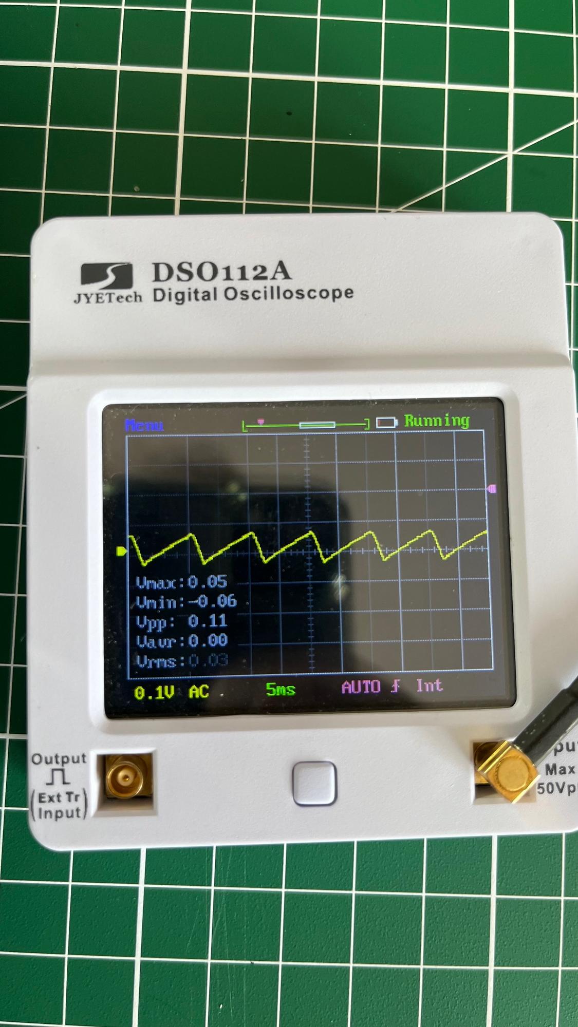

Het bleek dat ik mijn eerdere rimpel metingen had gedaan met de probe op x10...
dan ziet alles er veel fraaier uit dan de bedoeling is natuurlijk. 5 & 8V zien er goed uit, 10 & 12V heb ik mijn twijfels over.

Ik denk dat kennis mij te kort schiet; is deze zaagtand een probleem of hoort het zo in dit circuit? In de bestandsnaam van de foto kun je zien welke rails het is.
Een niet gestabiliseerde voeding heeft altijd een rimpel (de zaagtand is het laden en ontladen van een elco) Na een stabilisator moet je geen zaagtand zien. Een 78xx regelaar heeft primair 2V tot 3V meer nodig dan secundair wordt gemaakt. Om secundair rimpelloos te zijn moet de laagste primaire spanning minimaal 2 a 3V meer zijn dan secundair.
Dat is waarom je met de scoop kijkt. Zie je secundair een rimpel dan is er een grote kans dat primair de spanning in de dalen van de zaagtand te laag wordt en de primaire elco rot is. Als er secundair ook wat fout zit kan een 78xx regelaar stoppen met werken (te veel stroom en/of te heet worden) Dat kun je met de scoop in rolmode bekijken. Meet je voor of na de regelaars ?

Voor blijkt; op de print stonden banen met "A +12V" maar dat blijkt zowel voor als na de regelaar te staan aangegeven... Na de regelaars is de +/- 12V 'rustig', de +10V blijft de zaagtand aanwezig, maar die gaat verder niet door regelaars voor zover ik kan zien, dus zal kloppen.
