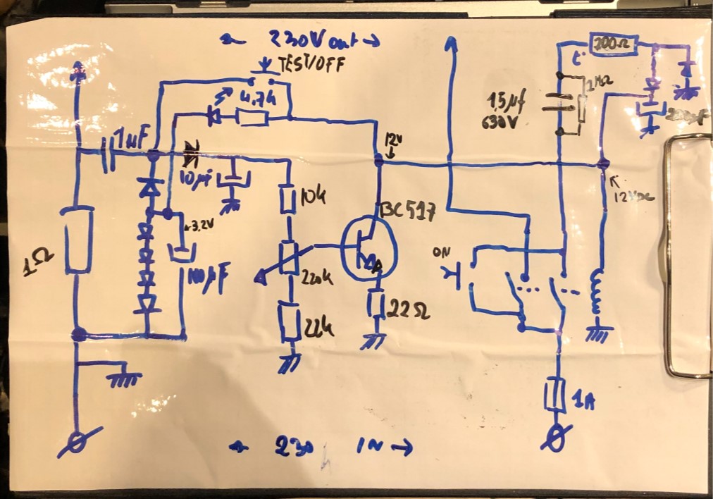

voor toestellen in test en die wel eens in overstroom zouden kunnen gaan, zonder daarbij de zekering aan te spreken--maar intussen rookt er rustig wel wat uit-- als je niet ingrijpt.. gebruik ik al jaren een gevoelige "overstroomafschakelaar". Je kan de limiet instellen met de potmeter (tussen 0 A en 1 A )
Je kent het wel, het begint als een experimentele schakeling en die eindigt als de finale schakeling.
schema is dan ook handgetekend :-)
Leuk schakelingetje, dank voor het delen. :) Lijkt me wel zo een ding dat alleen werkt met het relais dat jij toevallig hebt gebruikt... Ik kan me zeker voorstellen dat zo een schakeling op een bepaald moment werkt en in die hoedanigheid in deze vorm deel blijft van je opstelling, heel herkenbaar.
Voor onderwijs zou ik deze schakeling zeker niet gebruiken, maar voor de werkbank kan het schelen. Ik denk dat je hier het liefst iets hebt dat makkelijk in de bestaande opstelling te implementeren is.

Het geheel zit in een aanraakveilige behuizing, dus dat valt wel mee. Het relais is een standaard relais (spoel iets van een 150mA). Decseriecondensator pas je aan naar de relaisstroom, dat idd wel .
Maar ga je dit in een adaptertje erbij prutsen en aan kinderen geven? Raad ik af. ;)
Op woensdag 3 april 2024 08:56:21 schreef Kruimel:
nu moet je niet overdrijven :-)
uiteraard past de schakeling niet in een reeds goed gevulde adaptor, maar heedft recht op een eigen behuizing die het veilig houdt, zoals gesteld in de openingsvraag van TS, en foto hieronder toont het kastje zoals ik het gebruik..

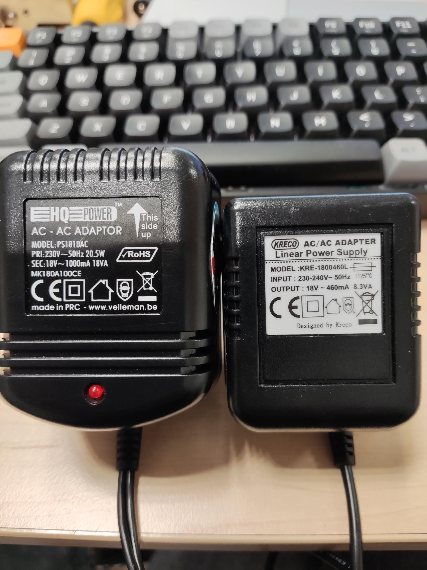

Ik heb nog even de adapters erbij gepakt en twijfel erover of ik überhaupt nog een extra zekering secundair moet plaatsen. Ben wat verward over de gebruikte symbolen:
Als ik het goed begrijp geven de cirkels aan dat het een scheidingstrafo is. Het horizontale streepje dat het een veiligheidstrafo is, dus secundair een lage spanning.
Het schildje dat de trafo gesloten is.
Bij de linker adapter wordt met het "klemmetje" aangegeven dat de trafo kortsluitvast is en dus beveiligd tegen te hoge stromen. Maar op welke manier kan ik niet uit het label halen, laat staan of deze beveiliging zelf herstellend is.
Bij de rechter adapter is alleen een F aangegeven (van fuse). Ik neem aan dat deze adapter dus ook kortsluitvast ondanks dat het symbool iets anders is dan de linker adapter.
Op het label staat aangegeven dat de adapter thermisch gezekerd is, maar of deze ook herstellend is is niet duidelijk.
Dat dubbele vierkantje betekent dubbel geïsoleerd, dus geen aarde nodig.
Een transformator in een adapter is altijd met gescheiden wikkelingen uitgevoerd, die moet galvanisch gescheiden zijn.
Die thermische zekering zit meestal tussen de wikkelingen, kapot is dan kapot.
Maar om bij zo'n geval te wachten tot hij 125 graden is als beveiliging lijkt mij niet zo'n goed idee.

En op die rechtse staan de C en E wel heel ver uit elkaar.. China Export ?
Linker is kortsluitvast, maar daar zit ook meestal een grens aan: onbeperkt kortsluiten blaast op den duur de interne temperatuurzekering van 125 graden op...
Betekent een kortsluitvaste trafo per definitie dat deze gezekerd is?

Bij het China Export logo staan de letters juist dichter naast elkaar.
Voor ik een AC labvoeding had gebruikte ik ook zo'n soort schakeling als Kris. De mijne had twee bereiken. Als ik het goed herinner 0-6A en 0-1A. Werkt prima en heeft als voordeel tov een gloeilamp dat het je DUT niet beïnvloedt.
Nee, dat betekent dat de trafo zodanig gebouwd is dat hij bij langdurige kortsluiting niet al te warm wordt. Dus de secundaire stroom is beperkt, ofwel door hoge weerstand van de secundaire wikkeling, ofwel door niet al te sterke magnetische koppeling van primair naar secundair.
