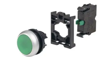

Die 2e die je aangeeft , met dat blauwe ringetje, is wel geschikt voor 250 volt AC staat er bij.
Als je een drukknop wil gebruiken die veilig 230 volt ac kan schakelen, ook
in een vochtige omgeving, dan is iets al onderstaand ook een oplossing maar kost wel geld.
Dat is van Eaton en koop je in losse delen ( knop, montage brugje en contactblokje.
Daar staat 250 volt/ AC, max 5 ampere bij.
Zolang je binnen die 5 ampere blijft zie ik geen probleem.
En wat @jerome zegt, een metalen knop aarden.
Aanvulling: Het is een drukknop. dus indrukken is aan, loslaten uit.
En er zit een led in'let op met de aansluitingen.
Ik zou zelf liever voor de oplossing gaan die ik aangaf.
Daar zitten gewoon schroefcontacten in en hoef je niet te solderen.
[Bericht gewijzigd door revado op (43%)]
