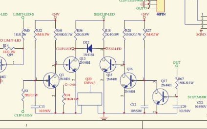

Hier iemand die ervaring heeft met de synq 2k2 of 3k6 versterkers?
Bij één kanaal blijft de clip en signal led branden. Een zoektocht op het internet leert dat hier dikwijls de opsteekprintjes voor veranntwoordelijk zijn. Ik heb deze nu gewisseld van kanaal en het probleem verplaatst zich niet. Probleem zit dus wss in de versterkermodule zelf. Iemand een idee wat ik evt kan controleren?
Ik heb het schema van het versterkerbordje teruggevonden. Mogelijks interessant voor als iemand wil mee zoeken.

Ik meen me te herinneren dat toen ik de printjes gisteren gewisseld had dat de fout verdween toen er geen printje in het desbetreffende kanaal zat. Dat zou dus willen zeggen dat de fout ergens voor het printje moet zitten. Het DC verhaal lijkt me plausibel. Echter kan ik nergens op het schema terugvinden waar de printjes hun signaal vandaan halen in het schema. Er staat wel een connector op getekend maar nergens op het schema vind je die punten terug.

Als je fet Q24 en zekering F2 bedoelt zou ik de weerstanden R60 en 61 ook eens nameten of ze niet open liggen.
Verdorie.
Q24 en d8 vervangen. R60 en R61 uit circuit gecontroleerd en teruggeplaatst.
Resultaat blijft idem. 117V DC op de uitgang.
Q24 en d8 zijn nog ok.
Aan beide zijden van D8 meet ik -117VDC tov van massa, dat klopt dus niet.
Naar de oorzaak hiervan is het nog even gissen.
Dit zou eigenlijk + 117VDC aan de ene kant en - 117VDC aan de andere kant moeten zijn.
IJzerhersteller
Ik denk 0V en -147V volgens jouw schema. Wat is een schema met schuine lijntjes slecht leesbaar, daar zijn we niet mee opgeleid.

Ik moet ergens een meetfout gemaakt hebben en idd schema is idd slecht leesbaar.
Als ik het printje met de aansturing van de fets verplaats van het ene kanaal naar het andere verschuift mijn probleem. Er loopt dus iets fout in de aansturing hiervan.
Q5 en q9 zijn gecontroleerd en ok.
Heb je dat niet verkeerd?
Het probleem zit in de negatieve kant maar Q5 en Q9 zitten in de positieve kant.
IC12 kan ook defect zijn en de boel open sturen.
