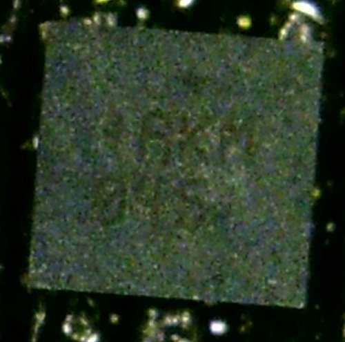

Mijn chipjes zijn binnen. Ziet er best te doen uit toch....
totdat je iets uitzoemt: Geen "human/banana for scale" maar "0805 for scale"...
(Ik kan met de zaklamp de text nog iets beter uitlichten op de chip, maar dan overbelicht de 0805... Helemaal wit)
Fijn dat het je meevalt :)
