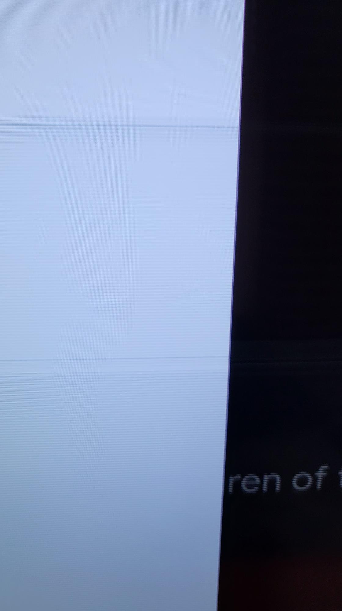

Ik heb een Sony Bravia KD-49XD7005 welke een aantal dunne horizontale strepen ca 1/3 hoogte scherm iets daar onder nog een aantal
Het beeld boven de strepen is scherp
daaronder springt het beeld
Weet iemand wat dit is?

Is een sluiting in het beeldscherm, je kan de bandkabels 1 voor 1 losnemen en kijken in welke kant het probleem zit...
Dank voor je antwoord
Als ik links los neem is rechts half beeld met zelfde symptomen
Als ik rechts los neem geen beeld inhoud maar is het springen verdwenen
Is rechts de sluiting?
Betekent dit einde verhaal?

je kan met een plakbandje van 2 mm breed eens kunnen bepalen welke datalijn in rechter deel defect is, is een hulpmiddel, biedt geen garantie!! Zie YT voor wat filmpjes van voorbeelden..
Ik heb de 2e contact van flat cable geïsoleerd
Dan is het beeld redelijk
Het lijkt erop of van het bovenstaande deel iets van informatie ontbreekt
Voor de rest zal de kortsluiting wel zorgen voor dubbele informatie
Het is denk ik einde scherm
Welke datalijn het is kan ik niet vinden in service manual
Is wel beter dan het was, met een smaller plakbandje kan je het mogelijk beter krijgen.. Uiteraard staat dit niet in manuals...
Het plakband dekt maar 1 contact af
