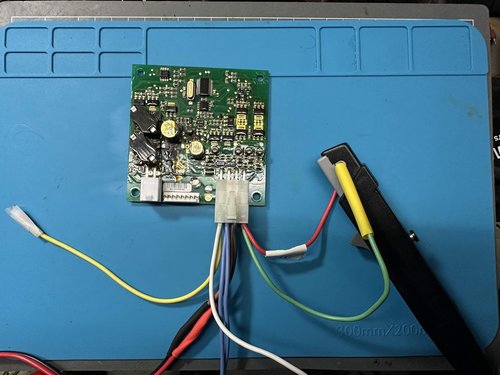

Dit is een meting aan een Husqvarna 230ACX automower station. Het printje op de foto zit in het laad-station en zorgt voor het signaal op de perimeter draad.
In de opstelling meet ik de stroom door de rode en groene draad die normaal aangesloten zijn op de perimeter draad.
De stroom is 1A/div, de eerste puls is altijd hetzelfde van vorm, de tweede wordt gecodeerd met de ingestelde pincode van de maaier. Hierdoor heeft de buurman geen last mocht hij eenzelfde maaier hebben.
Met enige regelmaat gaan deze printjes stuk, de clamping diodes over de voedingsspanning gaan door overspanning stuk en sluiten vervolgens de voeding kort. De 1A gelijkricht diode houdt dit niet lang vol en zal uitbranden, een zwarte vlek op de pcb tot gevolg. Het board wordt direct aangesloten op een dikke trafo zonder secundaire zekeringen.
Op de print ontbreken overigens die twee "Transient Voltage Supressors" ik ga kijken of ik naast de supressors op de print ook iets op de 24V voeding kan zetten die op deze print binnenkomt. Ik denk aan een VDR maar misschien is er ies beters? Tips zijn heel welkom..
