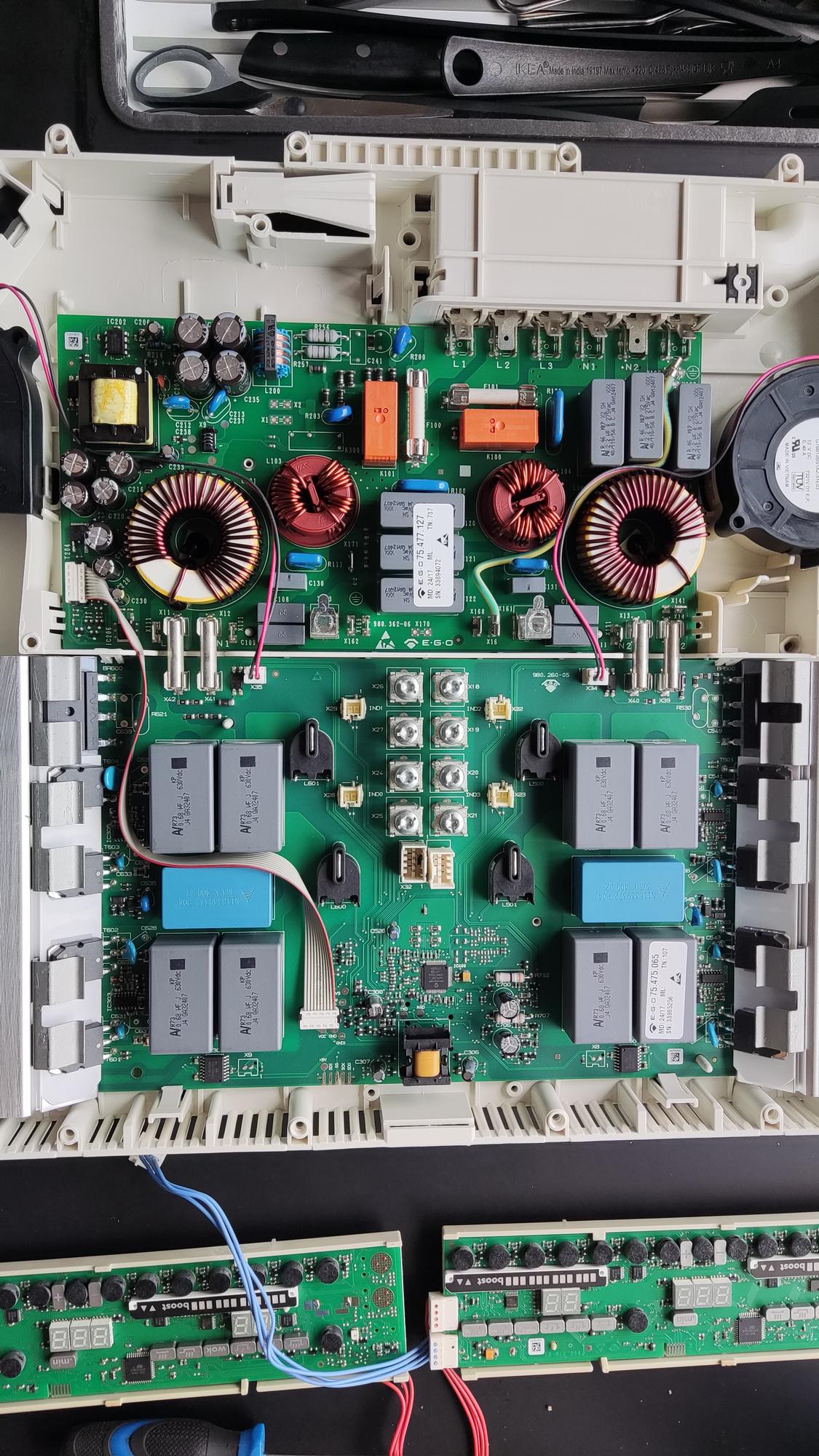

Ik heb een ATAG IG9571MBA inductiekookplaat (met wokbrander). Vorige week is hier de spanning eraf geweest (vanwege werkzaamheden in de meterkast). Nadat de spanning terug ingeschakeld werd, schoot de kookplaat in storing.
Ik zie de volgende codes voorbij komen op het display en er klinkt een continue piep: F9 LE 007 1.26 CF1 SL 1.26 CF1
Volgens de handleiding is foutcode F9 'De kookplaat is verkeerd aangesloten'. Dit kan ik uitsluiten, ik heb de veldrichting van de perilex nog een keer gewisseld om te testen en ook de kookplaat op 1 fase aangesloten. In alle gevallen dezelfde melding en piep.
Ik heb de print nagekeken, geen gekke dingen gezien. De twee zekeringen op de print zijn nog heel, 12V is aanwezig en IC krijgt 5V. De metalen bussen (tussen de prints) zijn spanningsloos op L1/L2, waarschijnlijk omdat de oranje relais niet ingeschakeld zijn. De grote ringkernen op de print geven allemaal dezelfde weerstand. Inductiespoelen hebben allemaal een weerstand van 0.3-0.5 Ohm en temperatuursensoren geven 55kOhm weerstand.
Zie foto van de print in de bijlage.

Iemand nog tips? De wokbrander doet het gelukkig nog haha

Meet eerst eens of de kookplaat wel de juiste spanning binnenkrijgt, dus op de N en L1, 2 aansluiting. Bij fout kan er zelfs wat schade opgelopen zijn.

Dat was uiteraard het eerste dat ik gecheckt heb: 230V tussen fase en nul en 400V tussen de fases. Kan mij ook niet voorstellen dat de nul gezweefd heeft en er daardoor een te hoge spanning ontstaan is. Groep van de kookplaat heeft tijdens alle werkzaamheden uitgestaan en er zit een overspanningsbeveiliging (>273V) in de meterkast.

De elco's bij deze modellen hebben niet de beste reputatie. Ik zou beginnen met die op te warmen met een haardroger om te kijken of hij dan tijdelijk heropleeft. Indien ja: alles wisselen. Zeker de 470uF/25v modellen.

Top, dat was het.
