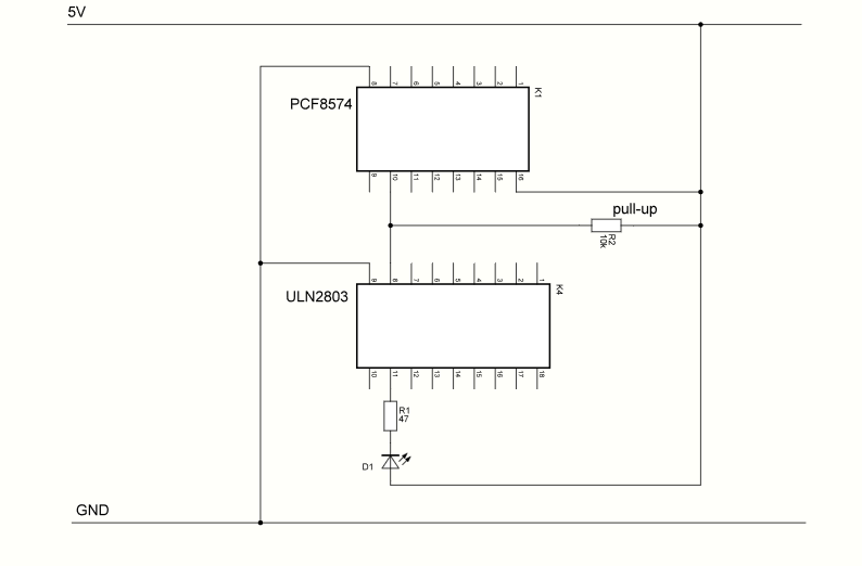

de uitgangen worden 1 voor 1 aangestuurd, maar ik ga eens bekijken hoe ik met een PCF8574 een ULN2803 aanstuur.
daar is me nog wat niet duidelijk over, ik zal straks eens een schema tekenen.

Op vrijdag 3 mei 2024 11:38:03 schreef trix:
Je hebt in ieder geval pull-ups nodig aan de uitgangen van de pcf8574 om te kunnen sourcen...
Misschien is 10k wat hoog (de ULN2803 heeft interne pull-downs)
Er zijn ook moderne varianten met totem-pole drivers zoals de PCA6408A (8 kanaals) en de PCA9506 (40 kanaals)

voor de pull-up weerstanden heb je ook diverse weerstand netwerken zoals
Bovenstaande is 9x 100 ohm + gemeenschappelijke aansluiting
Die zijn dan bv verkrijgbaar met 8x een 3,3k weerstand + common aansluiting. Maar beter is om een ander IC te nemen
[Bericht gewijzigd door benleentje op (10%)]
