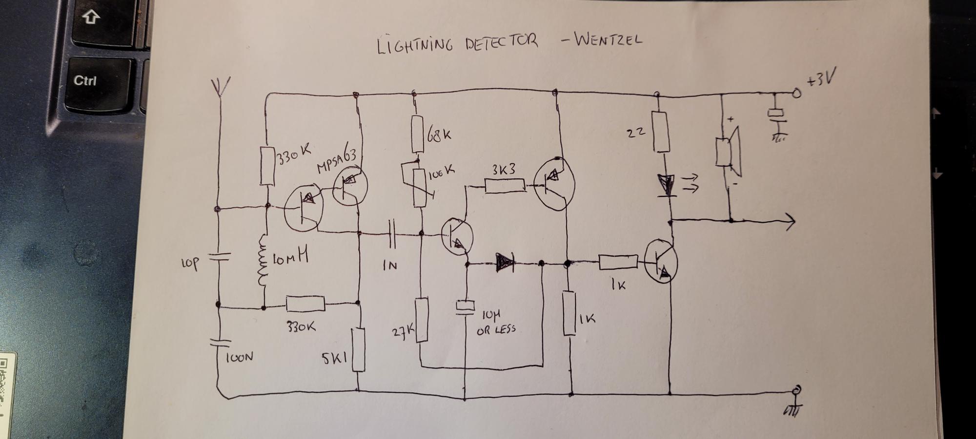

Toen vervolgens de volgens Wentzel verbeterde versie:

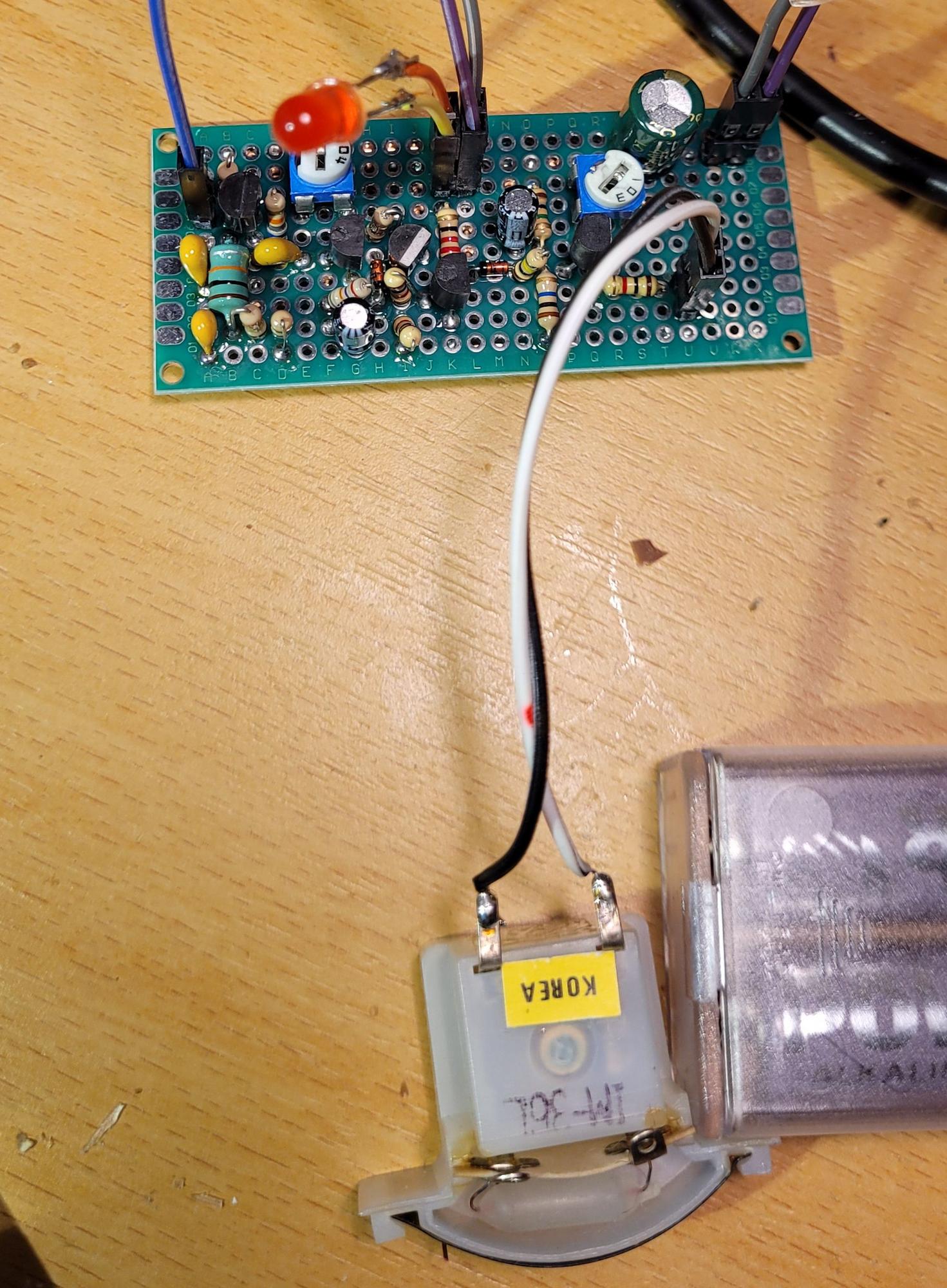

Vanaf de diode in het midden bevindt zich naar rechts het draaispoelmeter gedeelte volgens het eerste ontwerp.
Deze versie werkt inderdaad erg veel beter. Ik gebruikte ipv. de MPSA63 de BC516, welke een hFE heeft van 85K, tegen 35K voor de MPSA63. Dat blijkt overkill te zijn. Ik moet de gevoeligheid bijna helemaal terug draaien voor stabiel functioneren. Maak ik de schakeling te gevoelig, dan staat-ie de hele tijd te piepen en blinken.
Deze reageert ook op het aan/uitzetten van lichtschakelaars in de aangrenzende kamers, en dat doet de eerste versie niet.
Wie het draaispoelmeter gedeelte wil maken, kan ervaren dat de waarde van de 47uF condensator verlaagd moet worden naar 10uF. Bij het door mij gebruikte metertje liep die snel vast in de rechterhoek, om daarna heeeeeel langzaam terug naar nul te gaan.
De pulsverlengingscondensator van 10uF voldeed m.i. in beide schakelingen.
Deze schakelingen zijn als gadgets leuk te gebruiken, maar als serieus meetinstrument zijn ze m.i. niet te gebruiken, tenzij je je heel ver van lichtschakelaars bevind...

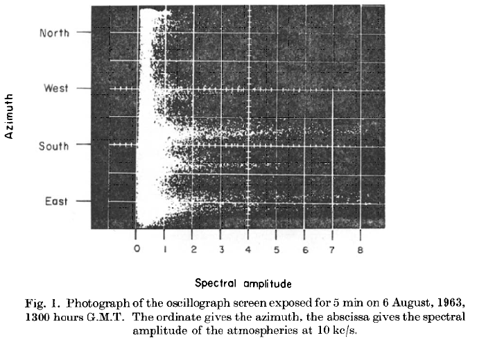

In ref. 3 wordt de afstand bepaald door de spectrale verdeling van het ontvangen signaal. De richting wordt gepeild. Zie plaatje; hoe breder het spectrum (horizontaal), hoe dichterbij de bliksem was.

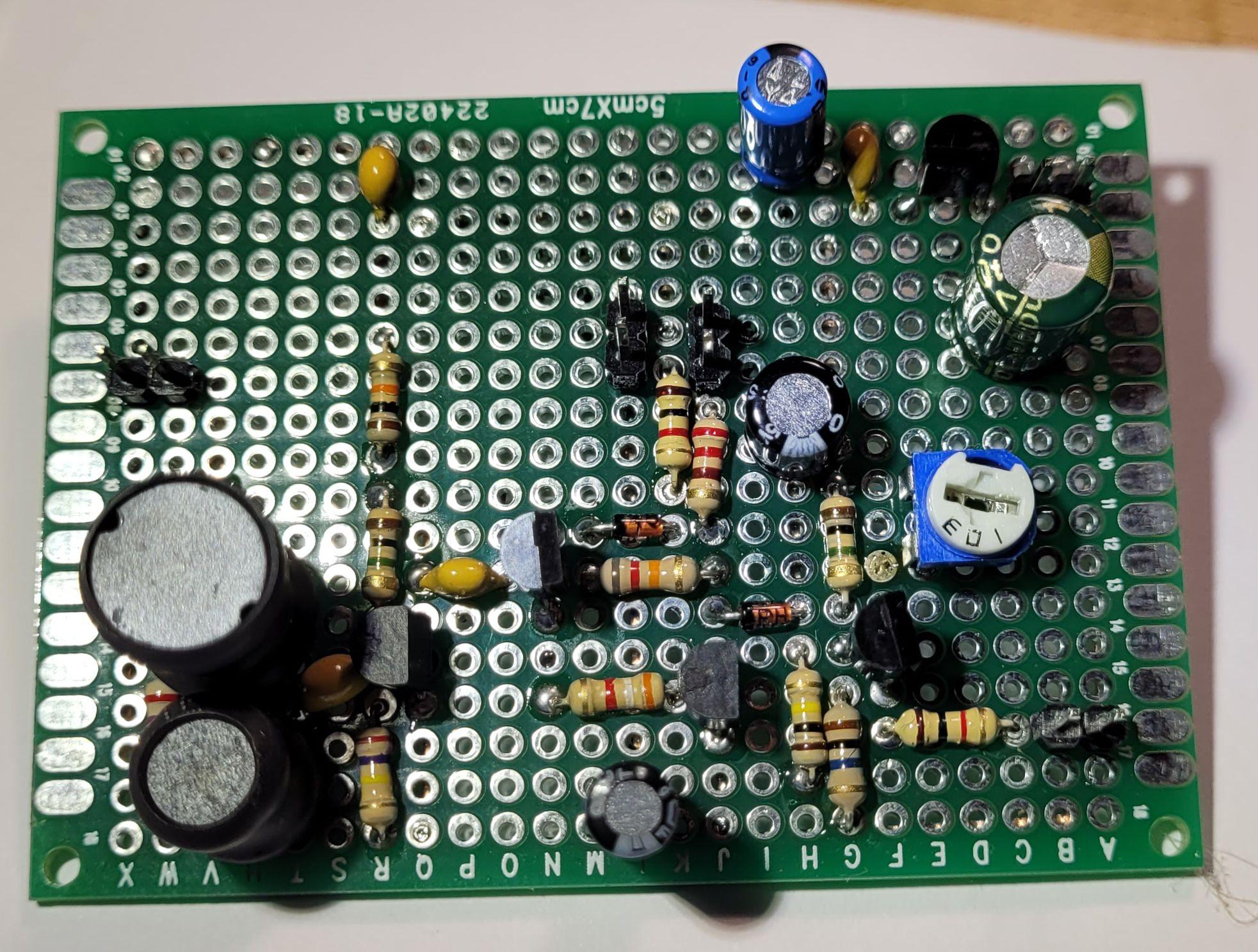

De tweede foto in mijn eerste post was te groot voor mijn behuizing, dus moest ik 'm opnieuw maken. Tot mijn grote frustratie werkte de nieuwe, verkleinde versie niet. Identiek met het origineel, kon testen wat ik wilde, maar de basisspanning van de transistor na de darlington bleef steeds boven de 0.6V. Nu, de laatste versie deed het zoals bedoeld, en ingebouwd in het originele kastje van mijn allereerste onweersdetector van jaren geleden. Die versie had geen buzzzer, dus dat er aan toegevoegd. Met een antenne van ca. 60 cm doet-ie perfect. Soms reageert-ie ook op lichtschakelaars van de verdieping boven mij.
