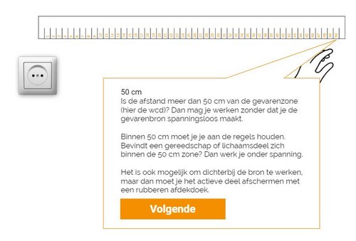

Volgens de NEN3140 werk je "onder spanning" wanneer je binnen 50cm van de gevarenzone zit met gereedschap of lichaamsdelen.
Supermooi uitgebeeld in onderstaand plaatje:
Maar is een WCD, zoals hier afgebeeld, een spanningvoerend component waar je buiten de 50cm moet blijven, of erbinnen maar dan niet dichterbij dan 10cm anders mot je rubber lappe legge?
Terug naar serieus.
Ik mag toch aannemen dat een wandcontactdoos, mét zijn afdekplaatje uiteraard, een veilig apparaat is?
Of moet ik de stroom van de betreffende groep afhalen wanneer ik even de boormachine in de contactdoos wil pluggen, als zijnde werkzaamheden binnen 0cm van de gevarenzone?

Dat plaatje is volledige onzin, dat is ontwerpdatum 1 april denk ik

hallo Fantomaz,
de nen3140 is daar heel duidelijk over maar wordt hier verkeerd uitgelegd. De afstand van 50 cm is van toepassing op situaties waarbij je een geleider kunt aanraken. Denk daarbij aan een openstaande groepenkast oid.
Een wcd voldoet aan IP43 (als ik het goed heb(dont shoot me)). Dit houdt in dat je er gewoon aan kan komen zonder risico.
Uit je vraag maak ik op dat (geen belediging!) jij een 'leek' bent op het gebied van de elektrotechniek. Dit houdt in dat jij werkzaamheden, anders dan prive, aan elektrisch niet mag uitvoeren.
Als je toch bezig gaat, doe dat dan voorzichtig. Spanningloos werken is ALTIJD verplicht.

Haha. nee Guy,
Ik ben zeker geen leek. Ik ben een ervaren monteur die echter een voorgekauwde NEN5140 toetsing moet doen wat ik niet wil om verschillende redenen die ik niet kan noemen zonder af te geven op de organisatie.
Ik moet de aangeboden Elearning maken en daar staan nogal wat dubieuze zaken in die haaks op de werkprocedures staan.
Daarbij zijn tekeningentjes zoals bijgeleverd niet erg hulpzaam.
Vandaar mijn vraag ook.
Elders in de toetsing worden wel wat kreten als "niet aanraakbare delen" (meende ik) genoemd die meer zoden aan de dijk zetten, maar men had dit plaatje nooit zo mogen toevoegen.

Voorbeeld van klok horen luiden.
Het is formeel "werken in nabijheid van actieve delen" maar hij/zij heeft niet gelezen dat dit niet geldt als veiligheidsmaatregelen verhinderen dat de actieve delen aangeraakt kunnen worden.
In dit geval dus isolatie
@ hieronder men spreekt van "onbedoelde aanraking" en "niet als je er een spijker in stopt kan je aan de spanning komen"
Gr.F_S

De enige uitzondering is meten...
Alle andere handelingen moeten volgens NEN3140 spanningsloos....
Dat dat in praktijk soms niet mogelijk is, dat bekijkt men niet

En dan is er natuurlijk nog de rechtzaak die bepaalde dat NEN's helemaal geen rechtsgeldigheid hebben, enkel gebruikt kunnen worden in private-afspraken zoals tussen aannemer en onderaannemer. Het is gewoon geldklopperij.
Dat is een leuke, blanka.
Is de NEN dan een geldkloppende farce met hun regeltjes?
Maar staat dat dan los van de regelgeving dat je niet mag werken aan spanningen hoger dan 110V= of 50V~?
Of zijn dát nu juist die regels die een farce zijn en vooral niet rechtsgeldig?
Op maandag 20 mei 2024 23:49:59 schreef Sine:
In (heel)veel woonhuizen zitten nog ongeaarde WCD's, en het frame daarvan kan best onder spanning komen te staan.
Die verwacht ik niet tegen te komen van het Bush Jäger type met dito merk framepjes, als je afgaat op de leeftijd van die dingen.
Sterker nog, zelfs bij geaarde WCD's is dat frame niet altijd elektrisch met aarde verbonden.
Nou... Ik denk dat dit wel eens een E norm kan zijn.
Waarbij verplicht is alle metalen delen gescheiden te houden van spanningsdragende delen.
Een 'hete' steiger kan zomaar eens voorkomen, ook hier zie je weer historie. In woonhuizen komen ook nog genoeg aardleks voor van 0.5A .. als er al eentje zit.
Ik doelde er hier meer op dat wanneer door een slecht snoer er een elektrische verbinding ontstaat met het aluminium frame, waarbij de steiger onder spanning komt te staan, deze spanning gerelateerd is aan de aarde. Sta je óp die steiger, kan je niets gebeuren.
Pas wanneer je er afstapt.
En dan nog zou ook de ladder geisoleerd van de grond moeten staan.
Ik vond het voorbeeld ZEER ver gezocht.
In mijn omgeving worden steigers hard met een 16mm2 aan aarde geknoopt om dat soort geintjes te voorkomen.
Oh zeker!!
Maar dat past natuurlijk niet in het plaatje.
Er moest in het voorbeeld een geelectrucuteerde man op de steiger moeten liggen die je niet kon weghalen omdat de steiger onder spanning staat.
Dat is natuurlijk onzin.
Mwah, het gaat om een gevalletje bewustwording, ik denk dat dat in ieder geval gelukt is.
Ik was me daar al ter dege van bewust. De leken in het werkveld daarentegen niet.
Het gaat erom dat men onveilige spanningen hanteert, men daar (als het goed is) van bewust is maar dit desondanks niet meldt in de NEN certificeringen.
