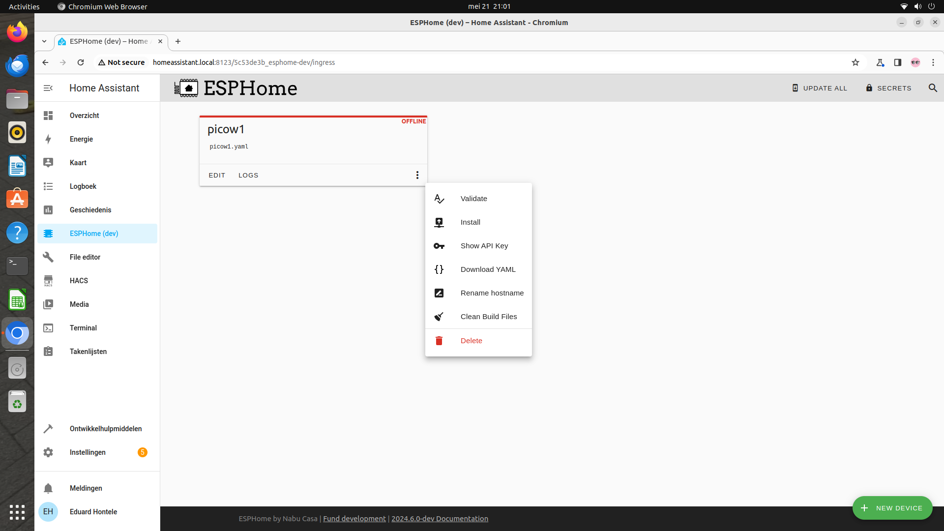

@K7Jz: Dit prentje geeft al een idee waar het fout loopt. Ik ben er haast zeker van dat ik iets fout doe. De Raspberry pi3B+ met daarop HomeAssistant staat op zolder. Vanaf het gelijkvloers bekijk ik de aangesloten dingen met met Ubuntu 22.04 desktop pc. In teksten over het installeren van de pico-w staat die te verbinden via USB. Zowel de Rpi3B+ als de desktop hebben USB poorten. Vandaag heb ik zowel inpluggen in pc als in de Rpi3B+ uitgeprobeerd.
Jammer, maar nog zonder resultaat. Het is een beetje gokken hoe het moet. Deze afbeelding toont de stand van zaken:
Verder klikken op meerdere punten in het secondair menu leidt naar foutmeldingen. De leverancier die u opnoemt is ook de leverancier van mijn pico-w. Ik merk dat hij het model ESP32 getekend op de omslag van het boek van K. Vervloesem in huis heeft. Bij Elektor is de elektronische versie van dat boek te koop. De inhoudsopgave vertelt dat er voor mij een hoop nieuwe dingen in staan. Ik ga er mee aan de slag in de hoop van wat meer doorzicht in de materie te krijgen. Morgen gaan beide bestellingen de deur uit. Hoe het ook afloopt; ik zorg voor een terugmelding.

Op dat plaatje zie ik geen enkele fout, ja ... het bord is offline, maar dat is logisch als je hem nog niet van firmware voorzien hebt.
Je moet vanaf dat punt in ieder geval verder door op de 'install' knop te klikken. De fouten die je dan eventueel krijgt zijn interessant.

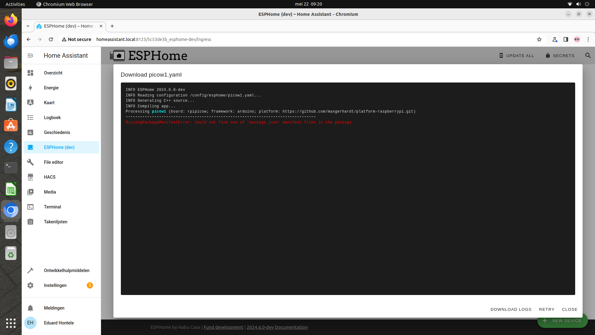

Na het kiezen van "install" gevolgd door "manual install" kom ik in dit scherm:
Het is onduidelijk hoe en welke bestanden naar de pico-w moeten worden gesleept. De tekst in blauwe letters leidt naar:
Uit eerder programmeerwerk met een gewone pico (zonder wifi) ken ik de gewoonte een .uf2 file naar de pico te slepen. Hoe bestanden met een andere file extentie via USB op de pico kunnen worden geïnstalleerd is voor mij nog een raadsel. Vermoedelijk zwemmen we in de buurt van de fout.

Dit lijkt op een fout in de installatie van esphome, ik zou de complete esphome addon eens verwijderen en de bestanden in /config/.storage/esphome. Daarna nieuw installeren vanuit hass.

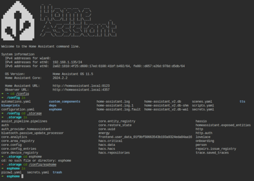

Graag wil ik ingaan op uw voorstel de esphome addon te herinstalleren. Eerst ging ik op zoek naar de map:"/config/.storage/esphome". Misschien loopt het hier al fout. Via Hass en daarna Terminal doorloop ik de bestanden.
map "/config/.storage" bestaat
map "/config/.storage/esphome" bestaat niet
map "/.config/esphome" bestaat wel en bevat de bestanden "picow1.yaml" en "secrets.yaml".
Het bestand "secrets.yaml" bevat de SSID en het wachtwoord van mijn wifi netwerk.
Kan het zijn dat Hass die bestanden op een andere plek opslaat dan deze die u aangeeft? Het bekijken van die bestanden gebeurt zonder de pico is verbonden. Fysiek verwacht ik dat "/config" en de onderliggende mappen en bestanden op de Rpi3B+ zijn opgeslagen.

marcob
Het gaat niet om het installeren, maar om het schrobben van wat er achtergebleven is.
Die pico1W.yaml weg kiepen, de rest kun je laten staan.

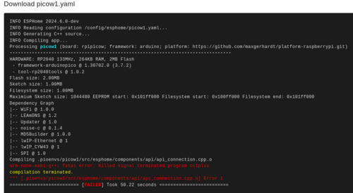

Stap voor stap ging ik verder met slopen en heropbouwen. Uiteindelijk werd alles weggehaald en de ESPhome add-on opnieuw geïnstalleerd. Ik heb een vaag vermoeden waar het fout loopt. De Rpi3B+ is voorzien van een 16 GB SD kaart. Die combinatie werkt al een paar maand dag en nacht maar veel stelt dat werk niet voor. Het installeren van de ESPhome add-on duurde erg lang (minstens een half uur maar wellicht nog langer) maar kwam tot een goed eind. Het toevoegen van de pico-w duurde nog langer en liep veel later vast dan eerdere pogingen. Dit is een schermafdruk die aangeeft waar het fout liep.
Het voelt alsof we dichter bij de oplossing komen.
Al doende kreeg ik het idee dit experiment te stoppen en verder te gaan met een afgedankte laptop. Zeker geen topmodel maar wel een pak sneller en met meer geheugen de Rpi3B+. Op die manier is er ook maar 1 computer + de pico aanwezig. Dat maakt de zaken wat eenvoudiger. Tijdens de experimenten schakel ik de Rpi3B+ spanningsloos zodat die niet stoort.
Wat denk je van deze aanpak? Mocht de opstart met de laptop werken dan heb ik een werkende basis. Daarna kan worden uitgekeken naar een linux computertje met meer spierkracht dan de Rpi3B+
