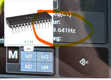

Vandaag de oscilloscoop ontvangen en direct aan de slag gegaan. Ik krijg andere waardes dan ik gehoopt had, en dat zal wellicht aan mijn onkunde liggen.
Ik heb een screenshot gemaakt van de 2 signalen. De screenshot laat zien wat er continu gebeurt. Zet ik het alarm aan of uit, zie ik zo goed als niets. Ik had wel (door de scale lager of hoger te zetten) iets van verschil, maar ik weet nog even niet hoe ik dat verschil kan "freezen". Zoals gezegd, ik weet nog niet veel van oscilloscopen.
Het is overigens een Rigol DHO804 dus mocht iemand de stappen kunnen uitleggen hoe ik dat wel voor elkaar krijg, heel graag.
Het resultaat is dus als volgt:
De 2 lijnen zijn onder elkaar gezet (dat is me gelukt maar ik weet niet of het handig is voor het aflezen), maar het lijkt dus een sinus te zijn.
Als ik op "AUTO" klik, dan krijg ik hetzelfde te zien maar dan ingezoomd. De lijn schuift dan continu op en neer maar wel breder uitgetrokken.
Ik dacht een 0v te zien en zodra het alarm aan- of uit gaat even een 12v (of hoog).
De probes staan op x1 (maar ook geen idee of dat iets uitmaakt).
Verzoekje van mijn kant, zou je de volgende keer de foto's willen uploaden hier op de site. Ik heb al 5 keer naar je scoop plaatje willen kijken maar telkens springen die k*t advertenties er voor
Dit lijkt mij een 50Hz stoor/brom signaal, kijk maar rechts onder.
