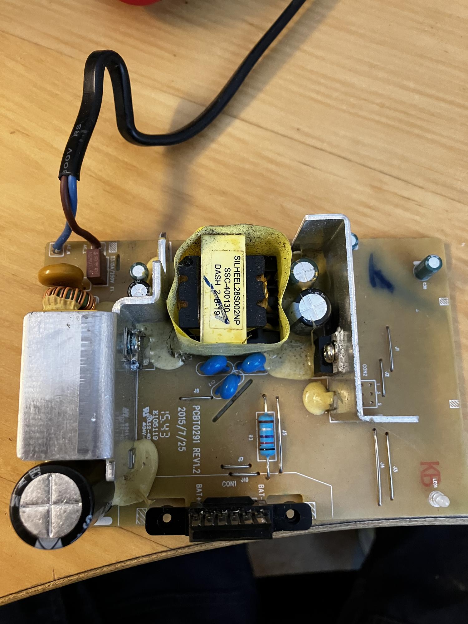

Ik heb een lader van Black&Decker 36V 4Ah
Ik deed de batterij erin om te laden maar het lampje (rood) deed raar aan/uit.
Daarna niks meer,
Ik heb m open gemaakt maar zag niets op een lijkende schade.
alle condensatoren zijn heel en geen "brandsporen".
Ik dacht misschien is t de batterij 36V Lithium
heb deze parallel gekoppelt met andere batterij maar nog geen laad signaal.
Wat kan de meest voorkomende oorzaak zijn?
Tja, wat kan het niet zijn? Daar is zo niet veel van te zeggen. Begin eens met een paar duidelijke foto's van het binnenwerk.
Accu's parallel zetten om ze te laden is wellicht niet het beste plan, daar kunnen flinke stromen gaan lopen.
lampje wat raar aan/uit doet klinkt mij als een error van de accu, wat bij andere merken ook zo gaat. doen beide accu's dit op die lader? niet toevallig een machine die weinig gebruikt word en de accu lang in vrijwel lege toestand in de schuur heeft gelegen? want daar kan een accu als een liion slecht tegen en de bms in de accu zal ingrijpen. veelal ook definitief..

Maak er eens foto's van.
Dat knipperen... Doet ie dat ook als je de accu opnieuw aansluit?
Kan je de spanning van de accu meten? De buitenste twee contacten.

Het bruine blokje op de tweede foto is een zekering.
Is die nog heel?
ja die is heel
Op woensdag 12 juni 2024 12:43:49 schreef winands:
Dat 14 pens ic rechts onder is dat soms gebarsten?
nee die is niet gebarsten.

Het kan dat de lader de accu niet meer wilt laden omdat de accu te ver ontladen is. 23V is erg weinig voor een 36V accu.

Dat klinkt alsof er iets van software in de accu zit die 'm nu voorgoed afgekoppeld heeft, óf er is iets stukgegaan door het botweg koppelen met een andere accu.
Je kan een globale indruk krijgen hoe de lader er aan toe is door met een (liefst) mobiele radio op een stil stukje AM-band af te stemmen en bij de lader te houden. Bij een gekrijs/gezoem of veel ruis doet het ding in ieder geval iets. Bij een herhaaldelijk tikkend geluid is vaak de voeding aan het inzakken waardoor de voeding niet doorstart. Dat kan meerdere oorzaken hebben, maar tegenwoordig is een gare elco hier of daar al snel het probleem.

ja denk ik ook,is er nog een oplossing denk je?

lader is van 2016 zo te zien, als de accu dat ook is, is de kans groter dat de accu gaar is en niet de oplader. tenzij je een andere accu hebt om te proberen.
