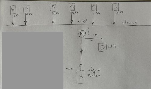

Peter_dtn
Ik heb even een tekening gemaakt van hoe ik het voor me zie :
Veel mensen in de straat leveren dus energie aan de "straat-kabel", bij elke inverter is de max spanning wellicht 253V maar op de kabel resulteert dat in die 249V op mijn slimme meter. Bij mijn zonnepanelen (ik heb ze nog niet) zou de spanning 4V hoger kunnen zijn (253V) maar bij de meter dus max 249V.
Hoe weet ik nu zeker dat de wasmachine (WA) mijn zonnestroom gebruikt en niet dat een gedeelte van de straatkabel komt (en dus geld kost).

Op vrijdag 21 juni 2024 12:17:59 schreef Peter_dtn:
Zolang jij ofwel teruglevert, ofwel je meter stilstaat, gebruik je je zelfopgewekte elektriciteit. M.a.w. zolang jij enige overcapaciteit hebt, gebruik je geen energie van het lichtnet.
Je kan niet kiezen tussen het een en het ander tenzij je voor eilandbedrijf gaat met een thuisaccu, scheider tussen lichtnet en eigen installatie enzovoorts.
Is de spanning dus zo hoog dat je niet meer levert, dan is het onvermijdelijk dat je energie van het lichtnet gebruikt.
Misschien kan je een constructie bedenken met lomp grote weerstanden om een spanningsval op te wekken na jouw meter (aan jouw installatiekant) waardoor op het moment dat de wasmachine gaat opwarmen, je de spanning omlaag trekt en je omvormer weer inschakelt. Die weerstanden moet je weer buiten bedrijf stellen op het moment dat er weer terugleverruimte is op het net, want anders kosten die je we efficiëntie.
Maar als je dat al moet gaan doen, dan denk ik beter dat je een zonneboilertje kan nemen en een hotfill systeem voor je wasmachine kan gebruiken. Het motortje in de wasmachine verbruikt niet zoveel, het is het opwarmen van het water dat je geld kost.
Als dat zo is dan heb je last van spanningsverlies in je kabel, dan is je kabel van de omvormer naar je groepenkast te ligt.
Zolang jij meer terug levert dan gebruikt neem je geen stroom van het net af.
Die 253V is een garantie van (o.a.) Enexis en komt van 230V +/- 10%, het lijkt me dat inverter fabrikanten ruim voor die 253V afschakelen, maar ik kan er niet veel over vinden.
Zoals al eerder gezegd, dat ligt aan de instelling van je omvormer. De meeste omvormers schakelen af bij 253V, maar er zullen er ook zijn die eerder afschakelen of terug gaan regelen en dan bij 253V uitschakelen.
Vraag : heeft iemand getallen van de max. netspanning direct bij de inverter, is die 253V gemeten of verondersteld?
Dat ligt helemaal aan de lengte van de kabel tussen omvormer en groepenkast en aan de dikte van de kabel. Als die kabel lang is en te dun gekozen heb je spanningsverlies in je kabel en zal je omvormer dus eerder uitschakelen.

berekent het eens met stromen.
als uw zonnepanelen 12A naar het net sturen, en jij zet je wasmachine op (10A), waarom zou die 10A dan van het net komen en niet van je panelen?
er gaat gewoon 10 van je panelen naar je machine, en de overige 2A gaat alsnog op het net
het wordt wat anders als uw panelen uitschakelen op 253V, want dan kom de stroom wel van de straat totdat jouw omvormer weer start.
in principe zal jouw zekeringkast inzakken in spanning door je verbruiker, en zal je omvormer dan weer opstarten
ook als je 4V spanningsverlies hebt, dan is je bekabeling veel te dun.
10A van je panelen, met 4V spanningsverlies, dan is je kabel 2.5ohm
ik heb 1meter kabel (5G2.5) tussen mijn omvormer en zekeringkast. dat zou een 0.007ohm zijn.
met 10A erdoor, stijgt de spanning maar 0.07V
