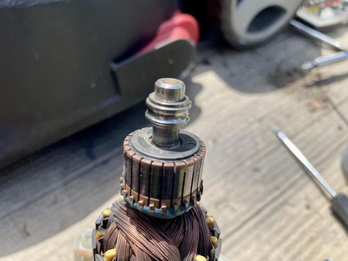

Na de nodige analyses ben ik uitgekomen bij de elektromotor. En toen ik deze open had liggen was het meteen duidelijk. Boven op de as (net boven de collector) hoort een lager te zitten. En deze was niet meer ... Ik vond nog 1 kogeltje. En deze lager had buiten de buitenring, blijkbaar een soort afsluitdeksel aan de boven en onderzijde. De onder deksel hij los rond de as en de bovendeksel lag er verwrongen bij.
So far so good, dit lijkt dus simpel, maar.
Het lijkt er op dat het simpelweg een kwestie is om een nieuwe lager om deze as heen te schuiven. Op de as zit namelijk een ring, en dat lijkt de binnenring van de lager te zijn. Ik heb dus het vermoeden dat een nieuwe lager hier overheen gezet moet worden.
Vraag
Wie weet hoe het zit met deze lager en het vervangen daarvan, hoe doe ik dat?
As met punt waar de lager moet komen:
Oude lager: buitenring, 1 kogel, afdekken onderzijde

Die binnen ring moet eerst van de as af en dan kun je bij kruis.nl het lager bestellen. Om die binnen ring eraf te krijgen heb je een pulleytrekker nodig.
Je kan ook proberende bankschroef op de binnen ring te zetten en die iets aandraaien maar niet te strak. En dan met een stuk hout op de as en dan met een hamer op dat stuk hout slaan.
Nooit direct met de hamer op de as slaan dan komen er bramen op en dat past het lager niet meer.

Eerst de afstand nauwkeurig meten tussen dat ringgetje en de motorcollector. Ik vermoed dat het een gelijmde is zonder stootrand. Wegwerpspul dus. Dan de ring eraf trekken met een daarvoor passende trekker.
Als er geen opstaande kant is moet je eerst iets knutselen met een buisje dat de lengt heeft van die je net gemeten hebt. Dan de lager er op kloppen zonder de kop vd as en zonder de nieuwe lager billetjes te beschadigen.

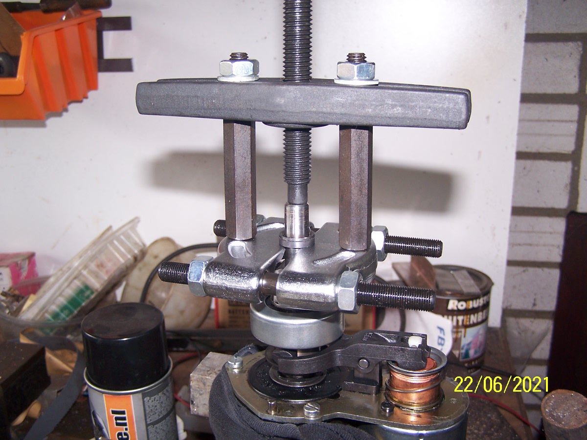

Idd een hele handige. Voor dit klusje gebruik ik deze: https://www.klium.be/kukko-aftrekhuls-5-tot-32mm-23-322667?mtm_campaig…

Bij deze heb je mazzel dat je er met een (polie) trekker onder de lager-ring komt. Meestal zit het lager strak op de collector.
Wat ik in dat geval doe is de ring vlakslijpen met een slijptol om de ring te verzwakken. Natuurlijk zodanig dat je de as niet beschadigd.
Dan de ring op een blok ijzer leggen of bankschroef en een flike tik met een hamer erop. Dan breekt die meestal en kun je het restant er zo afschuiven.

Na de opmerkingen van @henri62 en @EricN, heb ik nogmaals naar de dollector en het anker gekeken. Het klopt inderdaad wat henri62 zegt, in die cirkel zit een flinke buts in het oppervlak. Er zijn zelfs meerdere vlakjes met een buts. Deze zullen zeer waarschijnlijk het vonken veroorzaken.
Aangezien het lager aan deze zijde defect was (boven en onder deksel los en kogels er uit), zal de collector behoorlijk heen en weer geslingerd hebben waardoor wellicht die butsen zijn ontstaan.
Ik heb besloten niet verder te gaan en me op een andere maaier te richten.
Nogmaals dank voor een ieders bijdrage!
henri62
Een "buts" is nog niet het ergste, een verbrande wikkeling wel (wat hier zo lijkt, oranje cirkel) dat is namelijk niet op te lossen. Soms zit de sluiting zelfs inwendig waar jet het niet ziet.
De lamellen schuren/afdraaien is nog wel te doen en kortsluiting tussen lamellen verwijderen.
Of het anker vervangen, maar dat is vaak economisch niet rendabel (aka men vraagt er de hoofdprijs voor).
