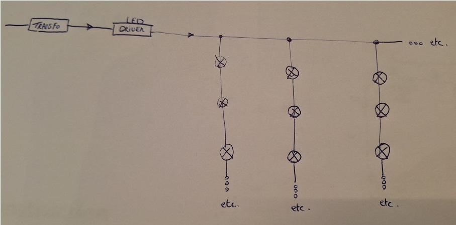

Ik had graag een sterrenhemel gemaakt met basis LED’s waarvan telkens reeds een weerstand voorgesoldeerd is(conrad artnr: 2102616 - 8J). Deze Led’s zou ik voorzien van transparante verlichtingskapjes (conrad artnr: 2475754 - 8J), eventueel achterzijde ook dichten met de gepaste dichtingskit (voor spatdicht te maken) en vervolgens monteren door aluminium plaatwerk of houten planchetten. De verdere aansluiting bestaat uit een transfo (230v-24v) en een leddriver (type zie bijgevoegde foto).
Mijn vragen:
1.Zullen de basis led’s via een dergelijke aansluiting (zie foto basisschema) een lange levensduur hebben? Kortom betrouwbaar?
2.Zullen de basis led’s via deze schakeling snel hun lichtsterkte verliezen? Of hoef ik hier niet bang voor te zijn?
3.Zal de warmteonwikkeling een probleem vormen?
Ik hoor het graag,
Alvast bedankt voor jullie mening,

Leds parallel gaat bijna niet...
Dus een driver/ extra weerstand per string nodig...
[Bericht gewijzigd door High met Henk op (11%)]
Als alle leds uit dezelfde batch zijn zal het meestal wel werken... (kleine weerstand tussen elke string is toch wel aan te raden)
Het moet wel een CC (constant current) driver zijn, dat is deze niet zo te zien.
Ander punt met parallelle strings is dat de stroom bij een defecte string in de overige strings hoger wordt met alle gevolgen van dien.
Die leddriver is niet geschikt op op een transformator aan te sluiten, de driver moet gelijkspanning hebben en een transformator geeft wisselspanning.
Dat zal een schakelende voeding of iets dergelijks moeten worden.
De genoemde led's zijn 24 volt, 20 ma, die zullen parallel moeten, in serie gaat niet werken, 2 in serie heeft al 48 volt nodig...
Je kan sowieso geen leddrivers gebruiken met deze leds. Ze werken op 24V gelijkspanning, dus dat wordt alle leds parallel zetten, of als je een 48V voeding hebt, dan moet je telkens twee van deze leds in serie zetten.
Wil je de helderheid van de leds kunnen instellen of moet de helderheid regelbaar zijn, dan dient de gelijkspanning van deze voeding regelbaar te zijn. Bij tegelijk gebruik van leds met verschillende kleuren kan de lichtopbrengst per kleur verschillen. Dit kan je wegwerken door in serie met de helderste leds een extra weerstand te plaatsen.
In de datasheet https://asset.conrad.com/media10/add/160267/c1/-/en/002102616DS01/data… zie je de stroombeperkende weerstand in een stukje krimpkous bij de led zitten.
Goede kans dat de ledjes ook op 12V ruim voldoende licht geven. Dat wordt uitproberen. Op 12V leven ze wel langer.
Als het gewone ledstrips met serieweerstand zijn dan werkt de getoonde 'driver' wel (is gewoon een voeding, geen 'driver')
Alle strips parallel.
Getoonde leds zijn geen ledstrips, maar losse leds met bijgesoldeerde stroombegrenzingsweerstanden. Simpeler kunnen we het niet maken.
