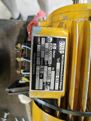

Beste,
Ik heb een kleine motor op 380v 3 fase aangesloten in ster, zie bijgaand plaatje van de aansluiting. Na een minuut of 10 draaien vond ik de motor al warm aanvoelen. Elke fase afzonder gemeten en blijkt 0.80 A per fase te zijn. Als ik het type plaatje goed lees mag dit maar 0.65 A zijn? De motor draait met de hand soepel en drijft goed uit. Er is geen belasting aangesloten op de as tijdens het meten van de stroomsterkte.
Wat kan hier aan de hand zijn?
Alvast bedankt!
Een motor die mag warm aanvoelen. Dus hoe warm word de motor nu echt?

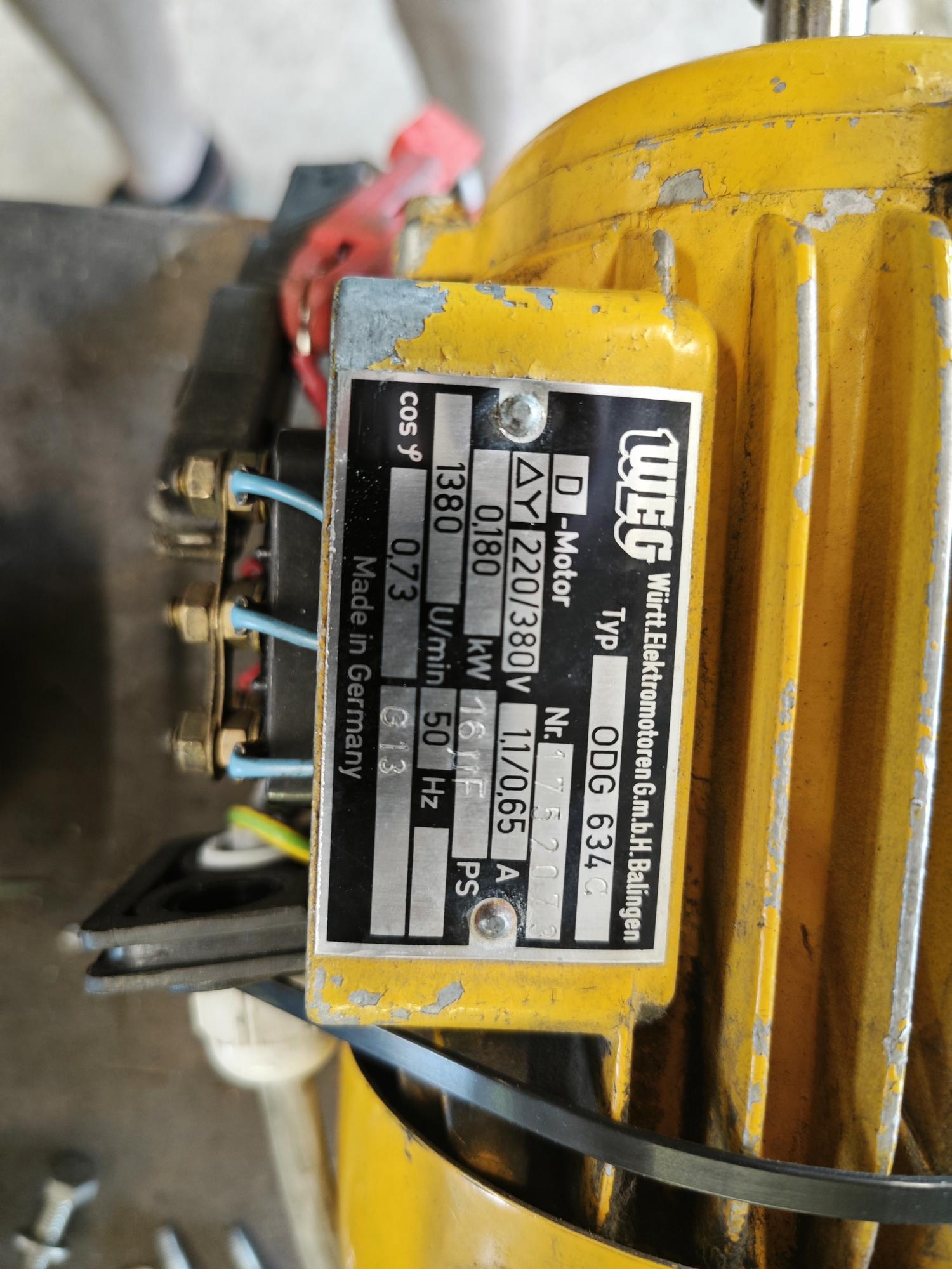

Ik zit nog even naar de foto's te kijken maar is mis wat. Waar is de ventilator schijf gebleven of valt die op foto 1 net weg?
Op de 2e foto zie je wel een kap zitten, maar als die er , samen met de koelvin af is dan heeft @benleentje wel een punt.
En waarom staat er op het typeplaatje 16 UF?
Voor een condensator, maar waar hoort deze dan.

Het amperage heb ik met een multimeter tussen de aansluiting gemeten en zijn voor alle drie de fase gelijk. Ik heb 0.79 en 2x 0.80 A gemeten. Deze motor zit inderdaad aan een vertragingsbakje maar deze heb ik even losgekoppeld om zeker te zijn dat de weerstand niet in de vertraging zit. De koelvin zit er orgineel ook op, deze heb ik tijdelijk verwijder om uit te sluiten dat deze aanloopt bijvoorbeeld tegen de kap of het huis van de motor.
Het meest bijzonder vind ik dat er nu al meer stroom wordt opgenomen dan volgens het type plaatje. Kan dit en gaat dit dan voor de langere tijd ook goed? De motor heb ik niet gemeten op temperatuur. Met koelvin en de kap erom heen kon ik hem nog net vastpakken na een minuut of 10 maar daar was het wel mee gezegd.
IK heb het nu niet direct over jouw stroomtang maar een gemiddelde stroomtang heeft in de kleine stromen vaak een behoorlijke afwijking en kan er zomaar 0,2A naast zitten. En dan kan je dus makkelijk iets boven de stroom op het type plaatje zitten. Dit komt omdat voor deze kleine vermogens het verschil in de stroom onbelast en belast heel erg klein is. Maar het feit dat de motor heet word zegt al meer dan genoeg.
Maar er is wel iets raars met jouw motor aan de hand en dat is dat er op het type plaatje staat dat er een condensator van 16uF voor moet.
Nu kan je een 3 fase motor eenvoudig via een Steinmetz schakeling en dat is eigenlijk dan via een condensator op 230V enkel fase laten draaien. Maar de motoren die ik zo eerder heb gezien hadden dan de uF vermelding op de motor maar stond er op het type plaatje ook 230V enkelfase en dan de stroom daarvoor. Maar als deze motor echt bedoelt is voor gebruik met condensator dan kan ook daarom zijn dat die nu te warm word.

dat was me ook opgevallen, die 16µF vermelding. Steinmetz had ik niet aan gedacht. Mijn idee ging eerder naar compensatie voor de slechte cosphi, die zelfs in vollast niet schitterend is.
maar ok, dat verklaart niet dat het motortje net tot voorbij handwarm wordt.
De drie spoelen trekken evenveel stroom, dus die lijken nog ok. (anders ontstaat er een onbalans, geen drie spoelen gaan exakt dezelfde fout vertonen..).. hoe zit het met de koeling (stof) en, was al gevraagd, de netspanning?

Sterschakeling 380 V, 0.65A, cosphi=0.73 levert keurig 380*0.65*0.73 W = 180 W op.Dat is m.i. bij 0.65/3 A per fase.
Dan is er bij 0.8 A per fase tocht iets mis?

Als de motor in steinmets op het lichtnet heeft gezeten, moet ie inderdaad in ster op 400Volt maar de condensator moet er wel af!
Dan is de temperatuur (vuistregel) ca. 60 C.
Kunt u het motortoerental bij nullast nauwkeurig meten? In nullast zou een 4-polige motor bij 50Hz netspanning net een tikkeltje onder 1500 RPM moeten zitten, afhankelijk van de slip bij nullast. Daarmee krijgt u een indruk of de motor misschien toch teveel mechanisch belast wordt. Meten is weten.
Die 1380 RPM op het type-plaatje ga ik van uit dat dat bij de maximale belasting van de motor is. Als u nu bijv. 1200 RPM meet dan weet u dat de motor ver over zijn maximale slip zit.
Misschien dat de rotor problemen heeft? Dit is vrij lastig te diagnosticeren en kan tot oververhitting van de motor leiden. Het is mogelijk dat het de rotor is die te warm wordt, niet de stator. In dat geval zou de temperatuur van de as van de motor hoger moeten zijn dan die van de behuizing van de motor, dit zou eenvoudig door voelen met de hand te controleren moeten zijn.
Toch blijf ook ik die 16uF op het typeplaatje vreemd en verdacht vinden. Heb dat nog niet eerder zo gezien op een 3-fase motor.
Zoals al zei ik heb en motor met condensator waarop staat 220V, 5,2A 550W. De motor heeft 3 aansluitdraden wat ook niet raar is maar de motor had in die 3 draden wel 3 gelijke weerstanden. Dus een keer aangesloten op een frequentie regelaar en dat heeft jaren lang goed gewerkt totdat ik het niet meer nodig had.
Maar daar staat het ook gewoon 220V enkel fase op het type plaatje. En geen voor mij tegen strijdige dingen zoals op dit type plaatje. En deze motor heeft 6 aansluitingen en geen 3 zoals die van mij.

Vindt de 16uF ook vreemd op een 220/380Vac motor, misschien bedoeld voor 1 fase bedrijf 220Vac.
Motor zou volgens type plaatje gewoon continue moeten kunnen werken.
