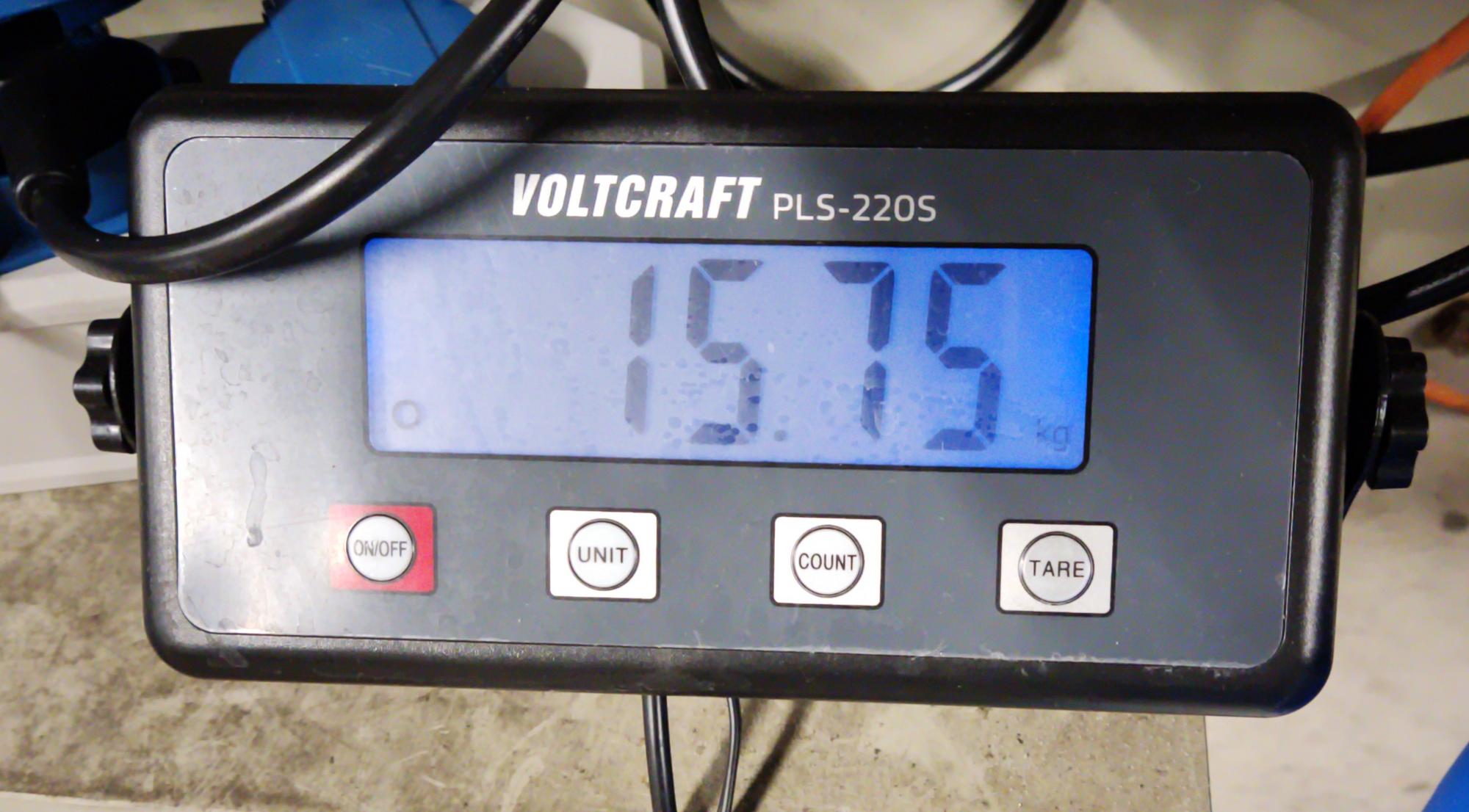

We gebruiken hem om bij te houden hoeveel van een vloeistof uit een vat gebruikt wordt omdat we doseringsproblemen hadden. Helaas werkt dat niet lekker omdat de weegschaal de langzame veranderingen niet registreert en op dezelfde waarde blijft staan. Elke keer dat ik de actuele stand wil hebben moet ik de tank er af tillen en de weegschaal uit en weer aan zetten. Het feit dat er wel een waarde staat geeft aanleiding tot verwarring en overdosering. Hier bleek de werkelijke stand minder dan 13kg:
Weten jullie of er een manier is hier omheen of een weegschaal die dit niet doet? Ik heb eerder weegschalen gehad die dit deden, maar dit nergens ooit als expliciet deactiveerbare functie gezien.
Een alternatief zou een analoge weegschaal of een veerunster zijn, maar ik vroeg me af of ik met deze exemplaren nog iets zou kunnen. Misschien is er een geheime optie die ik mis? De handleiding is er stil over.
