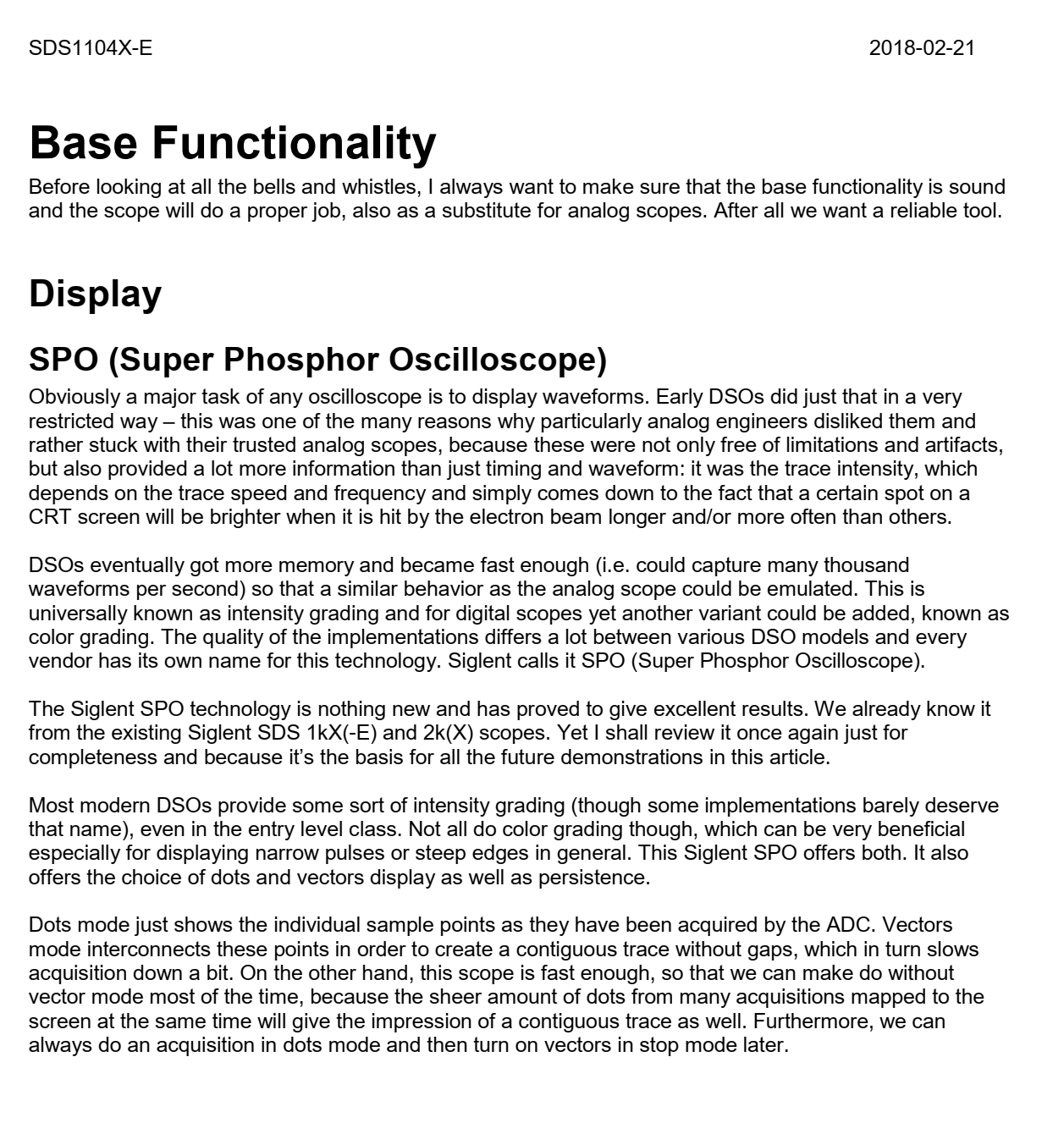

Nu zie ik van bijvoorbeeld Siglent als van UNI-T relatief betaalbare (hobby-) scoops die een zgn. "Phospor" display hebben. Dat meer op de gebruikte afbeeldingstechniek duidt dan op het display zelf.
Omdat het bij bijvoorbeeld eye patterns van CD spelers of van PLL tuners belangrijk is de 1T, 2T en 3T componenten met een soort "decay" overlappend te zien, vraag ik me af of dat misschien een betere oplossing is? De "decay" time van de Hantek is ook gewoon instelbaar maar levert een prut beeld op.

Wat, denk ik, met digitaal fosfor wordt bedoeld dat je instelbare persistence hebt. Daarbij hebben sommige (zoals mijn scoop) de mogelijkheid om met multi-kleur traces te werken. Een analoge scoop varieert de trace in helderheid, de DSO doet dat dmv kleur.
De update van de display van low budget scoops is waarschijnlijk gewoon te laag voor dit soort dingen.

Er zijn DPO en DSO oscilloscoops. De DPO types imiteren het analoge nalicht effect van een analoge oscilloscoop dat kan helpen bij het opsporen van single events of glitches in een signaal. De persistence mode op DSO oscilloscoops doet min of meer hetzelfde.

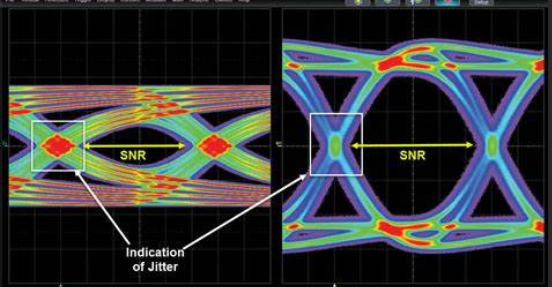

Het werken met eye-patterns is op mijn niveau een kwestie van benaderen. Ik repareer geregeld CD spelers en meet met de scoop de signaalkwaliteit en vergelijk dit met de voorgeschreven waarden. Een zwakke laser, of een slechte CD kan ik daarmee aan de hand van het signaalniveau benaderen.
De kwaliteit van het signaal vergelijkbaar. De ruit moet zo groot mogelijk zijn om -zoals in jouw screenshot- een maximale SNR te bereiken. Dat laat zich bij vele CD-spelers op leeftijd instellen. Dat is zo'n beetje waar als hobbyist voor mij het eindigt. Aan de hand van de service manual de voorgeschreven waarden controleren of instellen.

Met de Hameg kan kan ik de verschillen in "de ruit" duidelijk optisch zichtbaar maken en zo de maximaal haalbare waarde bij een CD speler instellen.
Met de Hantek scoop kan ik de pk-pk waarde meten, maar de ruitgrootte is niet goed optisch zichtbaar te maken. Door de triggering anders in te stellen is het wel beter geworden, maar het beeld van de analoge scoop is zuiverder en beter af te lezen. Heeft dit te maken met de kwaliteit van de analoge Hameg ofwel het gebrek daaraan bij de Hantek? De Hantek scoop kan niet met multikleur traces werken. Jouw screenshot links is een beetje zoals de Hantek het weergeeft, alleen monochroom. Het screenshot rechts is meer zoals de Hameg het weergeeft bij dezelfde CD speler. Als de jitter niet van de clock van de CD speler komt, welke invloed heeft de trigger van de scoop erop?
Intensity Grading heet dat bij een DSO.
