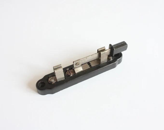

Ik kan me nog herinneren dat mijn ouders voor het eerst een radio aanschaften in de jaren '50. Was een buizenbak van Erres met lange golf-middengolf-korte golf.
De antenne-ingang had 2 banaanstekkerbussen, één voor de eigenlijke antenne en één voor de aarde. Antenne was een bronsdraad tussen twee schoorstenen gespannen en de radiowinkelier had ook een aardpen geslagen, net buiten de gevel. Beide draden kwamen binnen via een gaatje in het raamkozijn. Onder de vensterbank een schakelaar, daarmee kon je de antenne loskoppelen van de radio en verbinden met aarde. Dat was voor als het ging onweren.

Op dinsdag 9 juli 2024 11:28:35 schreef KlaasZ:
... Onder de vensterbank een schakelaar, daarmee kon je de antenne loskoppelen van de radio en verbinden met aarde. Dat was voor als het ging onweren.
Bliksem-afleiding via een schakelaar in huis...

Op dinsdag 9 juli 2024 13:26:44 schreef Boudie:
Het was zo'n open messchakelaar. Niet geschikt voor buitenmontage. Achteraf heb ik er ook mijn twijfels over. Maar als jongetje vond ik het toen allemaal machtig interessant.

Die schakelaar is nooit bedoelt als bliksemafleider. Dat kan die ook helemaal niet. Zowel de schakelaar als de kabels zijn daar veel te dun voor. Je kunt je ook afvragen of je een blikseminslag binnenshuis wil wegwerken. Bij een direct hit blijft er weinig over van je huis denk ik.
Die schakelaar was bedoelt om om de zeer gevoelige ingangsversterker van je ontvanger te beschermen. In de vroege tijden van de radio waren er niet heel veel zenders en erg sterk waren die ook niet. Daarom waren antennes erg groot en was de radio ook goed geaard. Radiobuizen waren extreem duur, tegen het onbetaalbare aan. Voor de meeste mensen echt onbetaalbaar. Men probeerde met zo'n dure buis de ingangskring zo gevoelig mogelijk te krijgen zodat men wat kon ontvangen. Door de grote antennes kon er hoge spanningen op de antennes komen te staan en dus ook op de kwetsbare ingangsversterkerbuis.
De schakelaar beschermde bij slecht weer de radio tegen statische ontladingen. Die ontlading kunnen diverse oorzaken hebben waaronder een bliksemflits in de buurt of hoog in de lucht. En ook een directe inslag. Alleen heb je bij dat laatste wel wat meer problemen en zorgen aan je hoofd dan een kapotte ingangskring. Daar was die schakelaar dus ook niet voor. Die schakelaar was er ook niet om mensen te beschermen ofzo. Echt veel aandacht was daar ook niet voor.
In de jaren vijftig waar de TS het over heeft waren er overigens al wel veel sterke zenders in de lucht maar vond men een gevoelige ingangskring en de bewuste schakelaar blijkbaar nog steeds belangrijk. Wat later werden de (omroep) radio's wat dover maar weer wel selectiever. Er waren inmiddels enorm veel sterke zenders bijgekomen. En toen werd de selectiviteit weer belangrijk.
Tegenwoordig zijn de kortegolf banden weer een stuk rustiger, Veel hele sterke zenders zijn verdwenen. En er zijn weer veel kleinere zenders voor terug gekomen. Het is nu weer de moeite waard om met een gevoelige ontvanger de banden af te struinen. Moet je wel als de zon is uitgezet op een eenzaam bootje midden op het IJselmeer gaan zitten. Alleen om alle herrie van de moderne inverters te ontlopen.
Ik denk dat het om zo'n schakelaar gaat:
