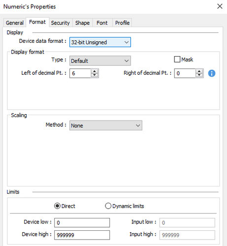

Als ik echter in de HMI een numeric value plaats met een format van 32-bits Signed of Unsigned, dan telt het erg raar. Een tellerstand van 1 in de LOGO is een getal in de 600.000 range en bij 2 gaat ie naar de 700.000 range.

Voor zover ik weet is Unsigned een numerieke waarde die alleen positieve getallen kan tellen en een Signed kan ook negatieve getallen, correct? Ik moet dus een Unsigned 32-bits koppelen aan dat variabele geheugen van de LOGO, maar daar gaat het denk ik fout.

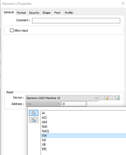

LOGO Adres in HMI:
Numerieke waarde in HMI:

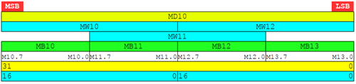

Bij een dubbelwoord zitten de woorden omgedraaid bij Siemens.
In de PLC's:
MD1 bestaat uit MW1 en MW2 waarbij MW2 het LSW is.

Volgens mij moet je een VD hebben in plaats van een VW.
Dat was 't. Stom dat ik dat niet zag, VW is natuurlijk 1 word en VD Double word.
