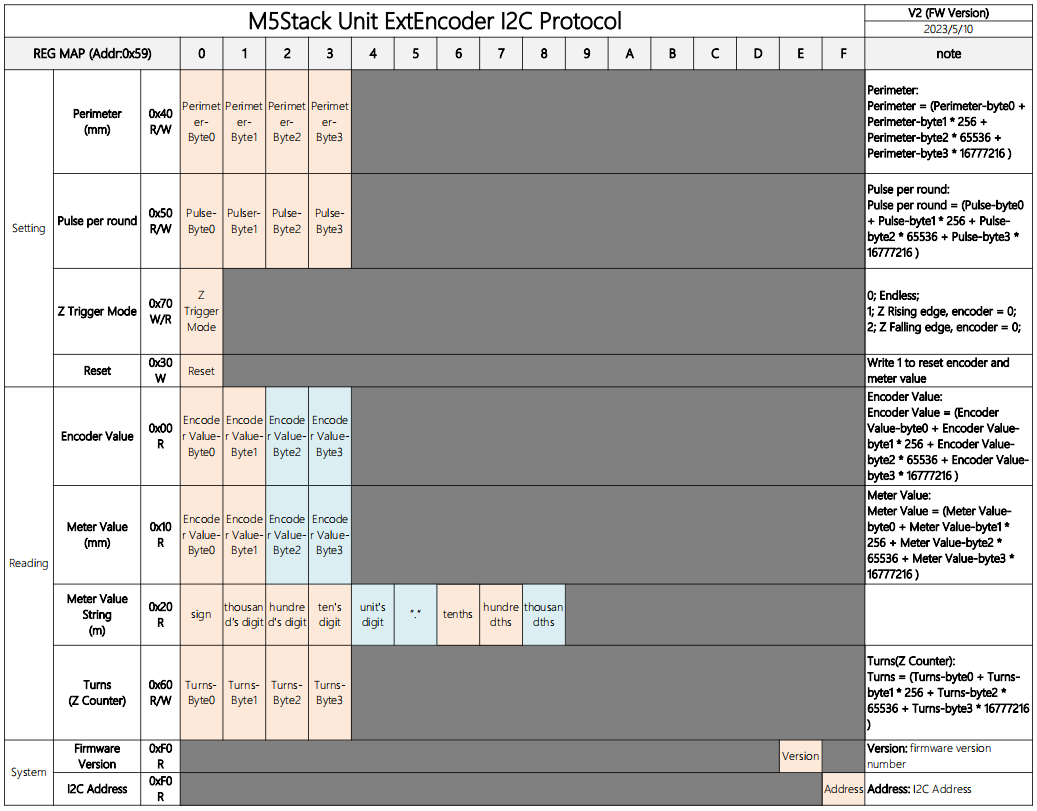

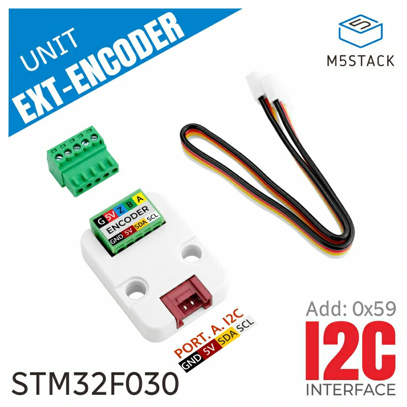

Zij (M5Stack) noemen het encoder, maar ik krijg de indruk dat het voor het uitlezen van de encoder van een closed loop stappenmotor een decoder/counter kan zijn:
(Ik progammeer liever iets voor I2C dan een Quadrature Decoder (PDEC) )
Te bedienen met I2C.
Voor €8 bij https://www.tinytronics.nl/nl/platformen-en-systemen/m5stack/unit/m5st…
De encoder moet je denk ik nog zelf kopen. (minimaal ongeveer een tientje) Die sluit je aan op de pluggable groene connector. met I2C kan je via de andere kant de boel uitlezen.
Er is minimaal 1 rondje nodig voordat ie (gegarandeerd) goed loopt.
