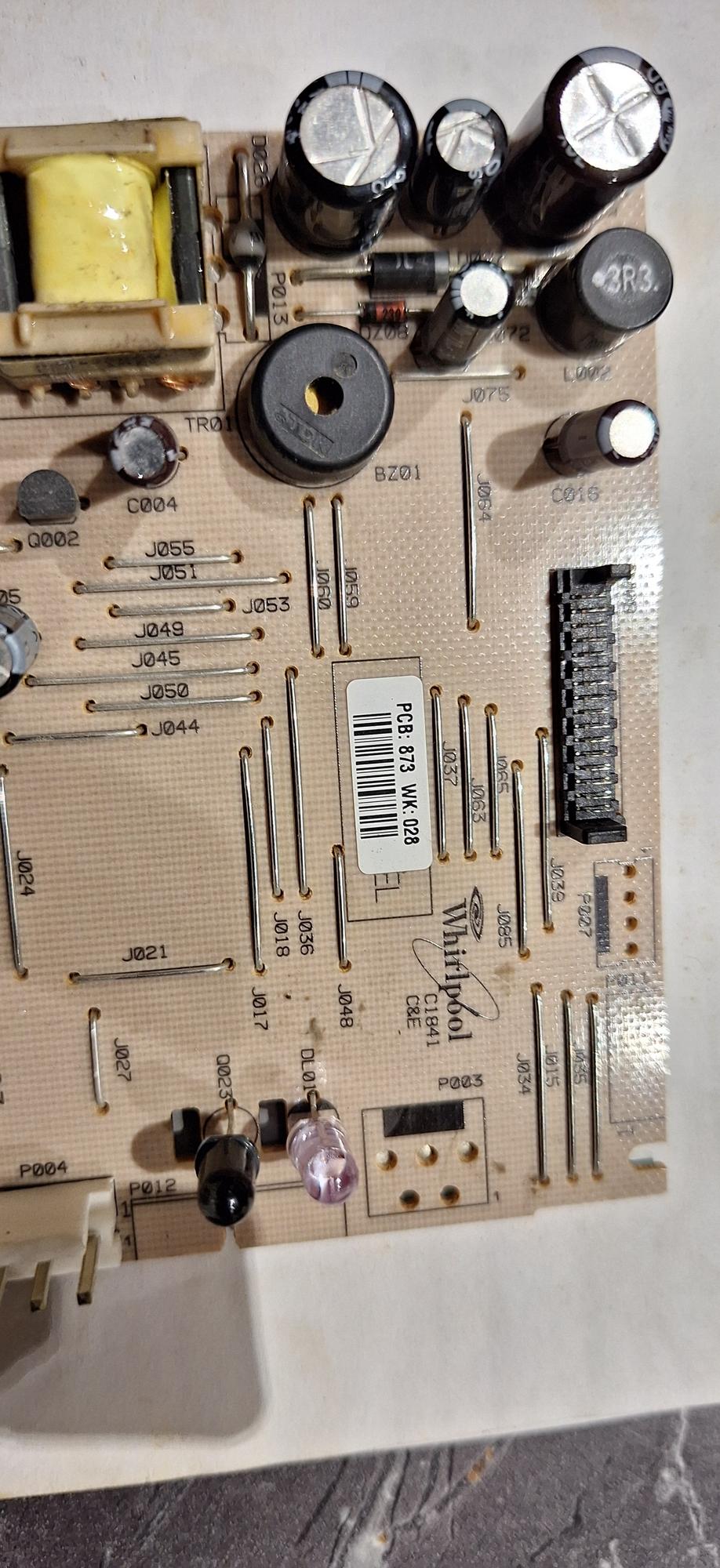

Laatste is de het printje van de bevestigingstoets van het paneel uit zijn zitting gekomen en heeft contact gemaakt met de behuizing. Ik heb een klein flitsje gezien t.h.v. het hoofdbord. ik heb dit uitgebouwd maar kan niet direct schade zien. Ik kan ook niet direct een zekering terugvinden op het board. Iemand enig idee?
Bedankt alvast.

Wat doet hij nog? Dood of onresponsief op de bediening? Dus voeding dood (kijk 47ohm vermogenweestand na) of communicatie dood.
Wat is dit? Verwonde weerstand of slechte foto?

Momenteel doet hij niets, als ik aan de draaiknop draai en bv. op verlichting zet doet hij niets, de rest ook niet.
Hierbij een betere foto.
De 47 Ohm weerstand geeft +/- 50 Ohm weer (onboard).

Inderdaad, maar ik had het op de dikke groene weerstand aan de voorzijde van het bord. De SMD is een 471 en lijkt mij bij nader inzicht toch wel stuk.

Idd. Dikke groene. Deze 470 is ten hemelen gegaan. Als je 5v voeding op de uC hebt is die waarschijnlijk ook stuk. Check de voedingsspanningen.

Eric, kan je mij even op weg helpen voor het meten van de uC. Dit soort reparaties is niet echt in mijn kennisveld. Bestaat er een repair manual voor dit toestel? Bedankt.

ik vrees met grote vrezen: dit duid meestal op defecte uC. Er is dan een grove 110 VAC opgekomen, dat kopt de uC niet weg...
