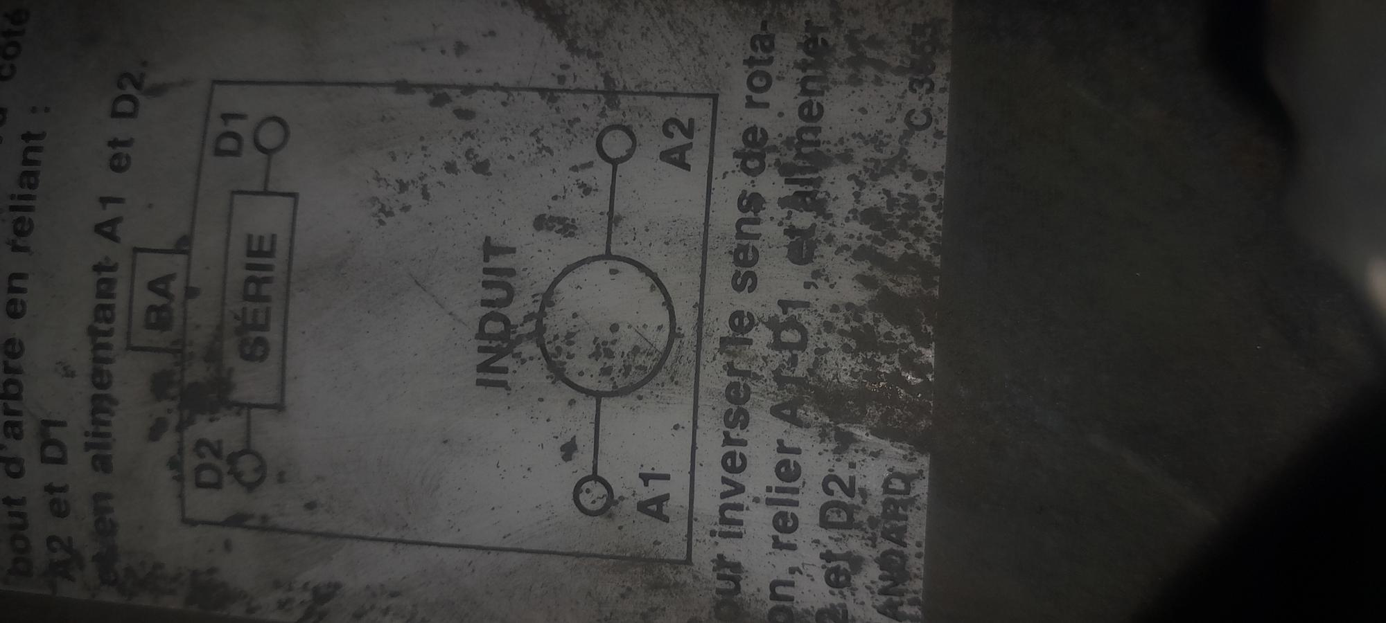

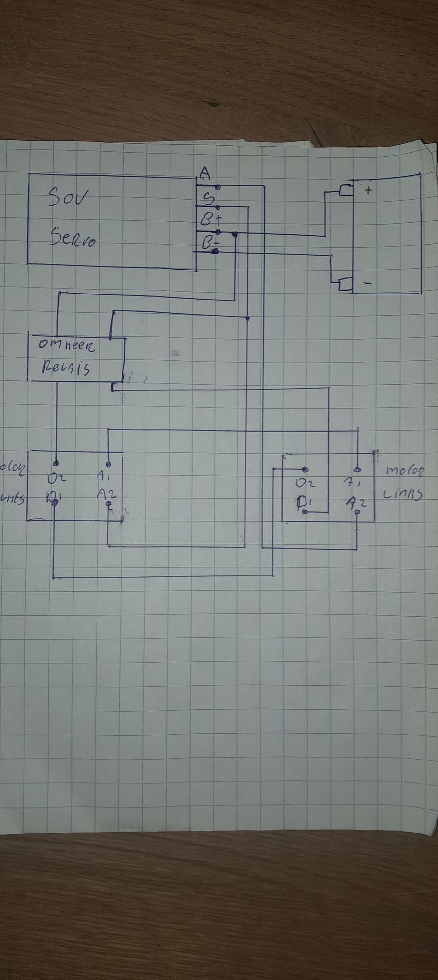

IK heb een hoogwerker met elektrische rijmotoren. De motors zijn 48vdc met 4 aansluitingen ipv de 2 die ik gewend ben bij dc motoren. Nu is er een probleem met de servo controller. Mijn vraag is kan ik deze motoren aansturen met een relais alleen? De motoren voor het rijden worden niet heel intensief gebruikt. Ik heb een pen geschreven schema bijgevoegd en het schema uit het boek van de hoogwerker (pen geschreven is alleen van de schakeling waar het nu over gaat). En een foto van de sticker die op beide motoren zitten. Voor de duidelijkheid er zitten twee motoren op (links en rechts). In de schakeling zit 1 omkeer relais en de servo controller. Is het mogelijk om voor en achteruit te rijden met alleen het omkeer relais? En kan iemand mij mischien vertellen waarom er 4 aansluitingen zitten op deze motoren?
Ik denk dat het belangrijk is dat de hoogwerker langzaam versnelt en vertraagt, en niet schokkerig 'alles-of-niets' in-en uitgeschakeld wordt. Heftige bewegingen/plotse versnellingen wanneer iemand op grote hoogte bezig is zijn niet prettig, denk ik.
Dus ik ben bang dat het met alleen relais niet comfortabel en veilig gaat werken....
Merk, type en foto van de controller kan mogelijk helpen, misschien dat iemand hem herkent en/of een defect onderdeel ziet.
Zou ik het met het relais alleen kunnen proberen? Ik hoef de hoogwerker niet op hoogte te verijden.
Er zal toch iets meer nodig zijn.
Om te sturen / manoeuvreren draaien de motor(en) aan een kant iets sneller en de andere wat langzamer.
Dat kan je met relais niet aansturen.
De motoren zijn in serie geschakeld nu. Ik denk dat die voor het difrentieel effect zorgen. Dus alleen vooruit en achteruit is genoeg

En kan iemand mij misschien vertellen waarom er 4 aansluitingen zitten op deze motoren?
Een eenvoudige DC motor heeft magneten en een anker wat dan stroom krijgt. Je kan voor sterkere motoren dan de magneten vervangen voor een soort elektro magneet wat dan het veld noemen.
In je schema is te zien dat het omkeer relais de aansluitingen D1 en D2 in serie bekrachtigen. Dus de motoren zijn geen 48V maar 2 x 24V motoren die in serie staan.
De aansluitingen A1 en A2 van de 2 motoren staan ook in serie.
En waarschijnlijk staat gewoon alles in serie dus zijn het serie motoren.

Op zondag 18 augustus 2024 21:28:27 schreef benleentje:
[...]Een eenvoudige DC motor heeft magneten en een anker wat dan stroom krijgt. Je kan voor sterkere motoren dan de magneten vervangen voor een soort elektro magneet wat dan het veld noemen.

dus als ik op d1 en plus zet en op d2 de min en op a1 een plus en a2 een min zouden de motoren moeten draaien? De a spoelen houden dezelfde polariteit en de D spoelen omdraaien voor voor en achteruit?

Pas op dat je ALTIJD eerst spanning op het veld zet, en deze er als laatste weer afhaald. Als de veldstroom te laag is gaan die motoren op hol. Als je op die hoogwerker staat ga je dat niet waarderen.
Veldverzwakking = overtoeren!
Nee dat moet je zeer zeker niet doen. Het zijn serie motoren.

Op zondag 18 augustus 2024 23:09:18 schreef GJ_:
Als ik het schema goed gelezen hebt dan staat echt alles in serie met elkaar. Dus 2x een serie motor die weer in serie staan.

Oh ja. De tekst "serie" in de veldspoelen geeft ook al wat weg.
Op zondag 18 augustus 2024 23:10:29 schreef benleentje:
[...]Als ik het schema goed gelezen hebt dan staat echt alles in serie met elkaar. Dus 2x een serie motor die weer in serie staan.
Als ik naar het schema kijk zie ik toch duidelijk parallel geschakelde ankers en parallel geschakelde veldwikkelingen of heet dit tegenwoordig serie ?
Manicou zal wel Manitou zijn denk ik dan .
Ja viel mij ook op en in eem ander schema staan ze weer parralel
Je mag dat ander schema ook wel eens posten .
