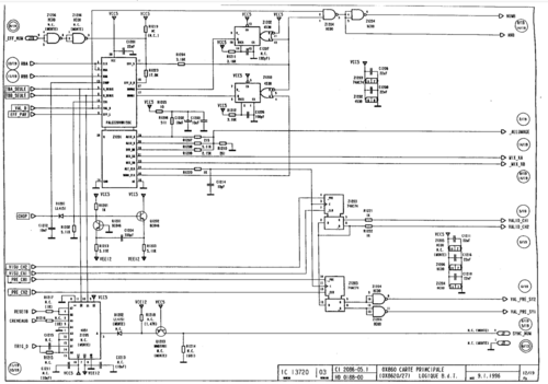

Vervolg van dit topic:
https://www.circuitsonline.net/forum/view/166509
Nog enkele schema's:
Ik heb alle voedingsspanningen gecontroleerd.
Een elco was beginnen lekken (C117), deze vervangen, dit gaf geen verandering (die was voor de 6,3 volt).
Er is geen rimpel op de voedingsspanningen.
De spanningen op Z804 zijn aanwezig.
Bijregelen van potmeter R811 naar klem 16 van Z804 vergroot enkel de readout in horizontale richting.
De procedure 5.4 in "digital board adjustment" voor text centering heeft geen effect.
Iemand die mij wat verder kan helpen aub?
