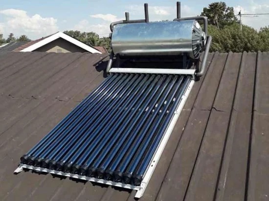

Misschien zit ik niet in het juiste forum...
Het gaat erom dat ik een zonneboilervat op het dak heb.
Ik wil weten of dit vat, en de bijbehorende installatie, lekt omdat een lekkage lang onopgemerkt kan blijven.
Mijn idee was aanvankelijk om daar een aquastop zoals op de wasmachine voor te gebruiken.
Volgens mij kan zo'n aquastop echter geen kleine volumes "meten".
Bovendien gaan ze maar tot 50 liter. In mijn geval kan er pas alarm geslagen worden boven 300 liter omdat dat de inhoud van het boiler vat is.
Er is een 240 Volt aansluiting maar ik zou het liefst een oplossing zonder stroomvoorziening toepassen. Iets met voeding op basis van een klein zonnepaneeltje is ook prima.
Ik vind het niet erg als de watertoevoer afgesloten wordt boven een bepaald volume.
Er hoeft dus geen melding gestuurd te worden want dat maakt het ingewikkelder, denk ik.
Bij voorkeur zoek ik een simpele, goedkope oplossing. Maximaal 100 euro.
Het mag iets zijn dat ik zo in de winkel kan kopen maar een beetje zelf klussen vind ik ook goed.
Heeft iemand een idee in welke richting ik zou kunnen zoeken?
Edit: De oplossing mag natuurlijk ook een methode zijn die ALLE waterflow na de meter bij houdt zodat een druppelende kraan ook opgemerkt wordt.

Dit zijn de gangbare solargeysers in Zuid Afrika. Daar is dat een van de dingen om het elektriciteitsverbruik een beetje in de hand te houden.
Edit: Een van de weinige foto's die ik kon vinden waar het ding op een asbest dak gemonteerd is.

De hele installatie staat op het dak.
Het is net erg als een kleine, voortdurende lekkage pas na enige tijd wordt opgemerkt.
Belangrijker is dat een gesprongen leiding niet een hele week onopgemerkt blijft.
Bestaat er niet een XXL aquastop zoals voor mijn wasmachine?

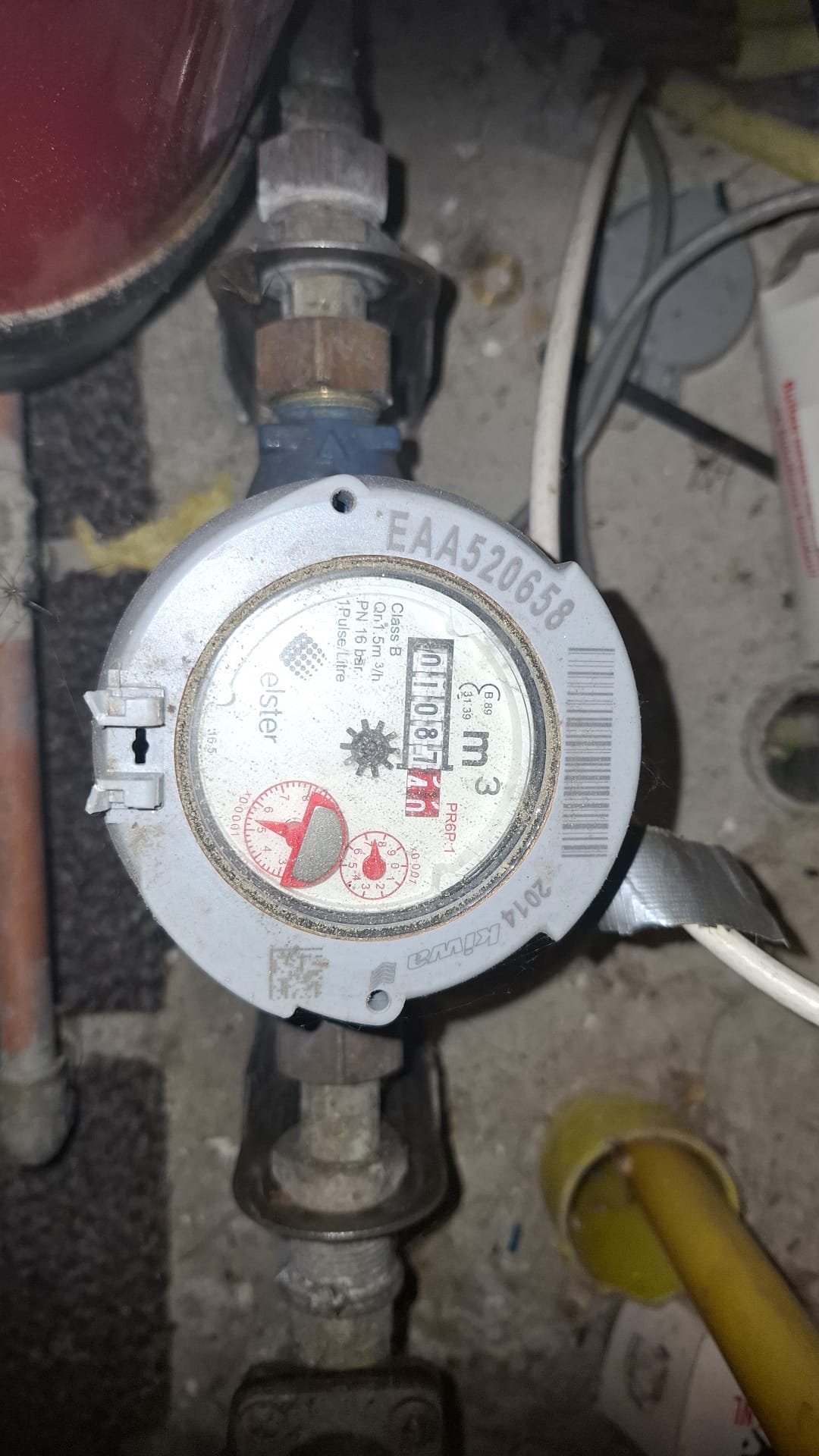

Dank voor het advies om de sensor op de meter te monteren want ik wil inderdaad ook kleine lekken zoals een langdurig druppende kraan kunnen detecteren.
Het lijkt me bovendien eenvoudiger om een sensor op de bestaande meter te monteren, ipv een sensor in de leiding te plaatsen.
Ik heb de watermeter in de foto.
Excuus voor alle noob vragen hieronder.
Maakt het technisch veel uit als het een inductieve hall sensor blijkt te moeten zijn?
De andere soort is een capacitieve sensor, neem ik aan? Of gebruik jij een optische sensor?
Bij dit type watermeter kan je een inductieve sensor gebruiken. Op het rode wijzertje is een metalen plaatje gemonteerd, hierboven kan je met deze sensor dan het aantal liters tellen. Voor een raspberry moet deze wel werken met 3.3 Volt
