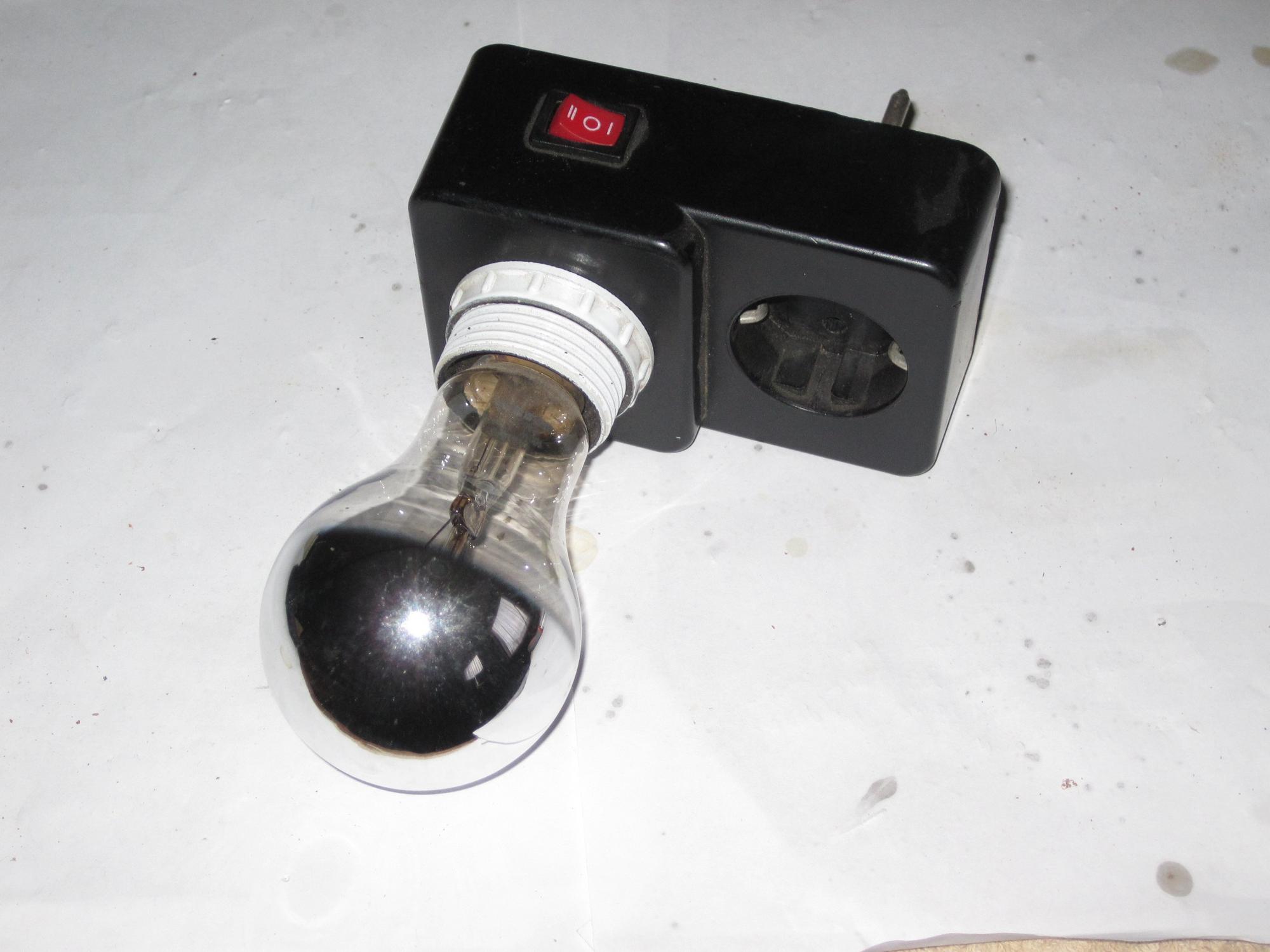

En de volgende keer dat u de voeding wilt testen, een gloeilamp in serie met de netspanning zetten.
Dat voorkomt verdere schade aan de voeding (al was het maar de zekering) en in het rond vliegende brokjes electronica. Daarnaast geeft de gloeilamp een goede indicatie van evt. nog aanwezige kortsluiting. Dat maakt het testen iets minder 'alles of niets'....

Je kunt de boel ook via een gloeilamp aanzetten en dan met een thermische camera kijken wat er heet wordt.
Je kunt dan ook met een scoop kijken of hij draait.
