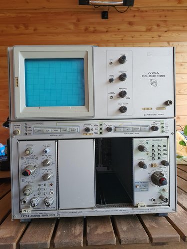

Ik heb een Tektronix 7704A met 7B80 tijdbasis en 7A22 vertikale versterker (laagst bereik maar lieftst 10 µVolt) op de kop getikt.

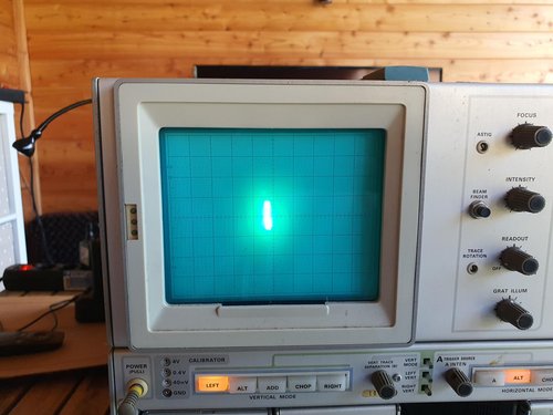

Helaas doet hij horizontaal niks, zie hieronder het plaatje wat hij geeft. Heeft iemand dit al eens gehad met deze of een dergelijke scope? En waar kan het dan aan liggen?

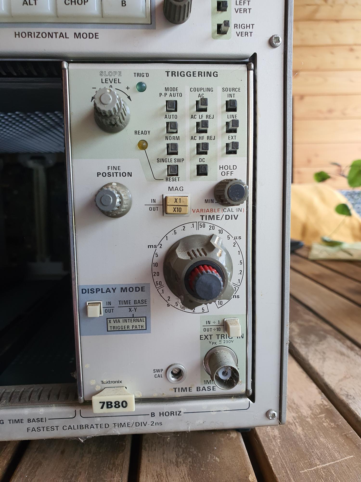

Brand er helemaal geen lampje op de tijdbasis ? en wel horizontale mode B kiezen maar dat zal duidelijk zijn...
Henk.
Horizonaal moet niet op alt maar op B. De trigger select op het mainframe op vert mode.
Ik heb er ook een. Iedere kleer nadat hij langere tijd uit had gestaan (bv een jkaar) dan mwas hij "stuk" Alle torren in het mainframe een paar keer in/uit doen loste het dan op.
Reparatie is veel werk en eigenlijk moet je daar een plugin verlenger bij heben en een speciale test plugin (Als ik het goed heb onthouden. Ik heb de mijne helemaal afgeregeld incl de plugins en dan haalt hij 280MHz voor pulsen (de mijne is een speciale uitvoering)
